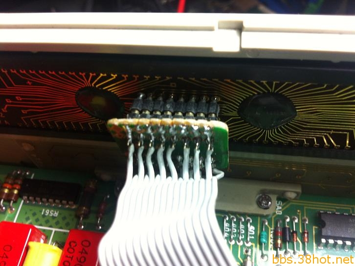

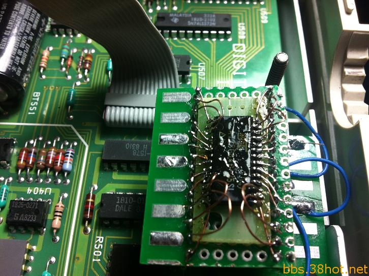

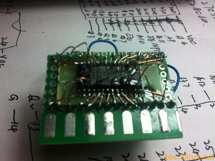

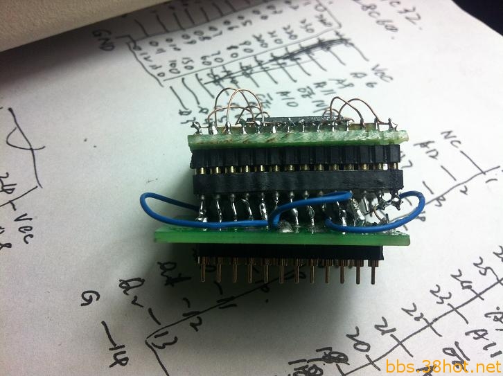

费板子上拆了个 贴片的AT28C64B对着图纸把引脚焊好,由于WH-500A的编程器不支持芯片 有重新焊。。
刚焊完编程 装机测试OK.
现在显示E1看来是要校准了,哎。。。。。。。

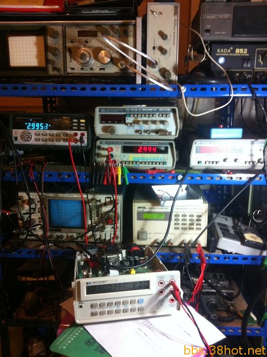

 楼主| 发表于 2012-1-20 10:33:21 | 显示全部楼层
我的大部分仪器。有点寒酸不要见笑。
