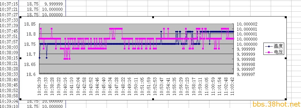

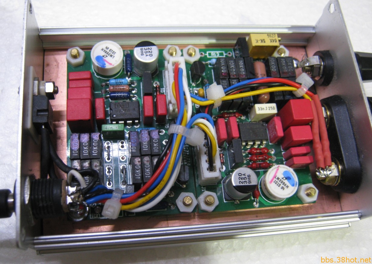

简单做了个双399并联输出,先10v后并联的。
关键元器件都做了筛选和配对。
短稳达到要求,温飘测试中,长稳有待慢慢考证。
短稳:

两套升压,感觉似乎复杂了些,不过看起来噪声性能会比较好。

相当浪费。
LM399的7升10采用塑料块统计,太浪费了。
发表于 2012-1-18 08:20:13 | 显示全部楼层
用了电位器就不需要统计电阻吧

回 longshort 的帖子
longshort:两套升压,感觉似乎复杂了些,不过看起来噪声性能会比较好。
(2012-01-17  20:29)
两套升压,确实有些浪费,也引入了些不确定因素。
以前做的都是7v并联,然后升压。这回做升压之后并联,目的也是考察一下效果。

回 a-fly 的帖子
a-fly:相当浪费。
LM399的7升10采用塑料块统计,太浪费了。 (2012-01-17  21:49)
呵呵,电阻用了就不浪费,放在抽屉里才是浪费。

回 fffofo 的帖子
fffofo:用了电位器就不需要统计电阻吧 (2012-01-18  08:20)
用不用电位器和统计电阻没关系。
电位器已经最大程度弱化了
