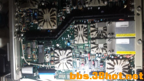

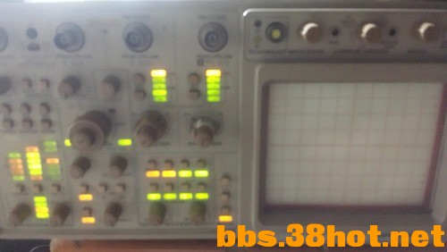

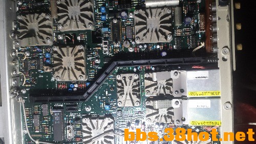

我的2455示波器,放久了没用,现在开机屏幕亮一下,指示灯全亮,求高手指点什么问题?谢谢

刚开机正常,第三次开机就这样了,晕死

电源模块要先检查,许多 2455 都会坏掉许多电容器,我自己的 2465B 也换了十几颗大大小小的电容,现在长时间使用一点问题也没有。

发表于 2016-4-19 22:16:12
自检不过,一般是CPU版出问题了。
先在主板的 J119 插座上检查所有的电源电压是否正常。不正常,修电源。电压正常,查找CPU板上的故障原因。
先把CPU板上的所有排线重新插拔一次,排除因为时间放久了产的接触不良的故障。
如果故障依然存在,就需要检查CPU板进行故障排查了。

发表于 2016-4-20 01:02:21
3.6伏电池没电了,可换了还是指示灯全亮,求解?
海涛
海涛
发表于 2016-4-20 01:14:34
是数据丢失了?
