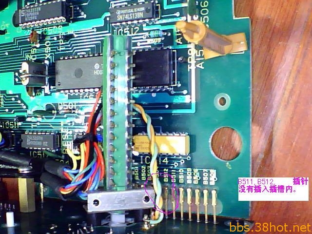

近日在本坛中淘的一台二手7150.到手后,发现面板右列三个键失灵。在征得卖主的同意后打开机盖检查。发现是在安装前面板造成的故障。详情见图片。此机现在存在一个通病。好烧电磁滤波器的并联电容。结合电路分析有以下几种原因:1.此机应为上世纪80年代产品。服役年代已长,加之本机散热设计不良。2.开关设计在滤波器后面,断开电源开关电磁滤波器始终在通电中。现在电压普遍偏高。   此机的原件很多,结构紧凑,给撤卸和安装带来一定难度。在安装过程中稍有不慎,就会使接插件错位造成上述故障。在此,提醒有此表的朋友加以注意。
7150前面板与主板的结构
7150前面板与主板的结构

 楼主| 发表于 2012-1-16 22:54:58 | 显示全部楼层
论坛本来就是用来互动的,经验也是可以共享的。来论坛能结识朋友,也是一种缘分!
