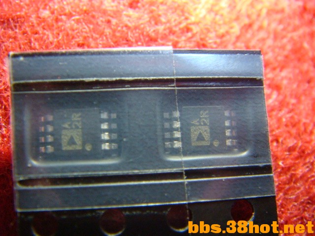

20元一只,搞了两只ADA4528-1,想DIY一个直流纳伏放大器,放大倍数100倍,用来提高手持万用表直流电压档的分辨率,
手持表是DT4282,DC50mv档的分辨率是1uv,有时在使用的时候感觉不够,
如果放大100倍能达到0.01uv,但是热电势的影响将会变得显著,所以要有调零功能。
但是说真的,这方面我真没什么经验,所以请教坛里大神能指教一下,不胜感激!

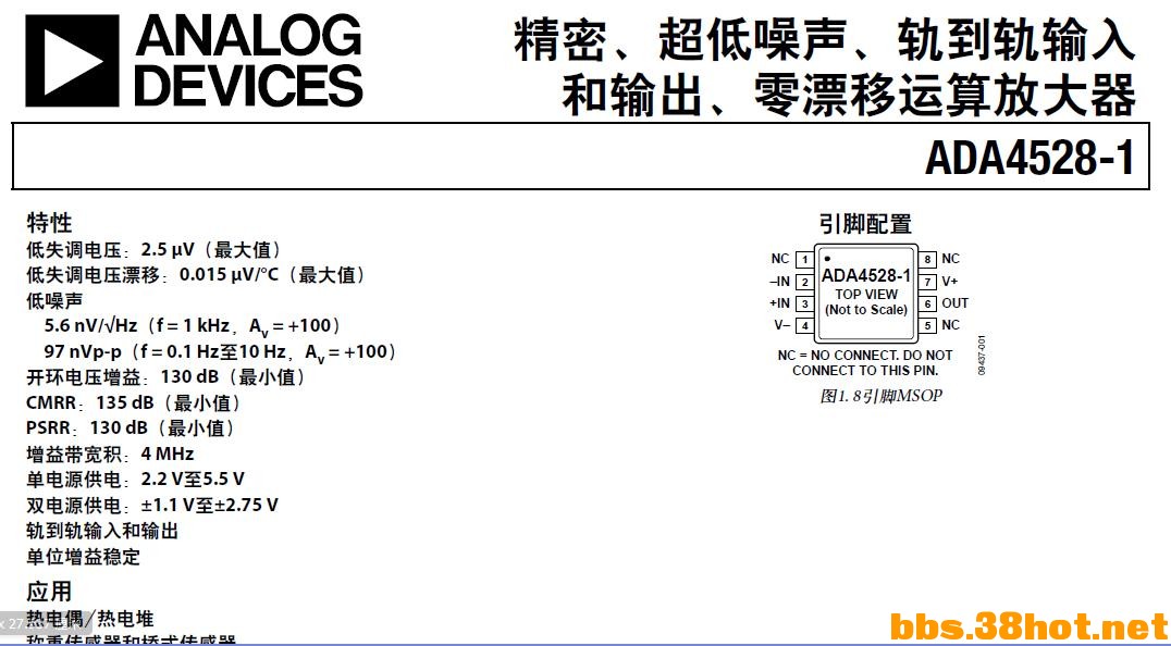

发表于 2016-4-16 23:13:38 | 显示全部楼层
不只是热电势的问题,还有滤波器
还有这放大器噪音就100nV,分辨到10nV意义很大?
还有本身就是手持表,怎么连接,电源何来,电源也要引入干扰的
还有,1uV的分辨力都不够用了?

发表于 2016-4-17 05:48:33 | 显示全部楼层
max4238好象比你这个指标要好
发表于 2016-4-17 06:28:40 | 显示全部楼层
纳伏放大器不是微伏放大器的简单放大,首先要改变读值的方式,不能象微伏或毫伏放大器那样读值,因为在纳伏级别上,您不太可能读到稳定的值,这时候必须采取统计方式,将若干个顺序的值进行统计,取平均值、中值、最大值、最小值和方差值等等,并且同时还要说明测量取值时的带宽大小。
所以,要考虑读值的方式是人工读值呢,还是自动化读值?

噪声100nV,简单按照3倍原则,能直接分辨的最小信号也就是0.3uV而已
发表于 2016-4-17 07:47:12 | 显示全部楼层
斩波会带来其他问题,ib与源阻抗会形成误差,所以人家都是拿来做交流nV的。
如果一定要读直流,输入的电阻需要仔细计算,电容也需要保证低漏电与低esr
如果一定要读直流,楼上长短先生说到的统计是必要的,噪声覆盖的中心值才是你想要的。
热电势不可避免,电路设计中一些小的细节不能忽略,连接方式和有效的均温
如果不讲求动态范围,可以使用第一级固定放大的模式,Av建议在100…1000
由于是斩波的,环路稳定性需要考虑,建议使用复合放大的方法,调0放在复合第二级的运放上

谢谢以上各位,看了一下max4238,失调和漂移都很好,但是噪声有点大了,1.5uv,ADA4528是97nv。再请教一下,这个噪声指的是峰峰值,而测试的是平均值,实际噪声的影响是不是也应该换算成平均值,峰峰值换算成平均值应该变小了吧?大概是多少?

发表于 2016-4-17 15:12:55 | 显示全部楼层
1.5uVpp的噪声带宽是多少?

发表于 2016-4-17 23:21:59 | 显示全部楼层

LT1028的噪声指标很好,0.1-10hz是35nv,但是失调和漂移太大,
LT1028:失调40uv,漂移0.8uv,
ADA4528:失调 2.5uv(最大)/0.3uv(典型),漂移 0.015uv(最大)/0.002uv(典型),0.1-10hz噪声97nv,
综合看应该4528好些吧?
