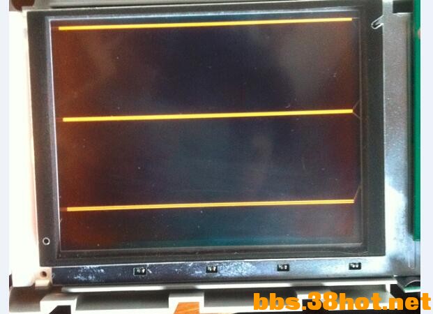

通过代换发现主板存在问题,屏幕和电源板是正常的。

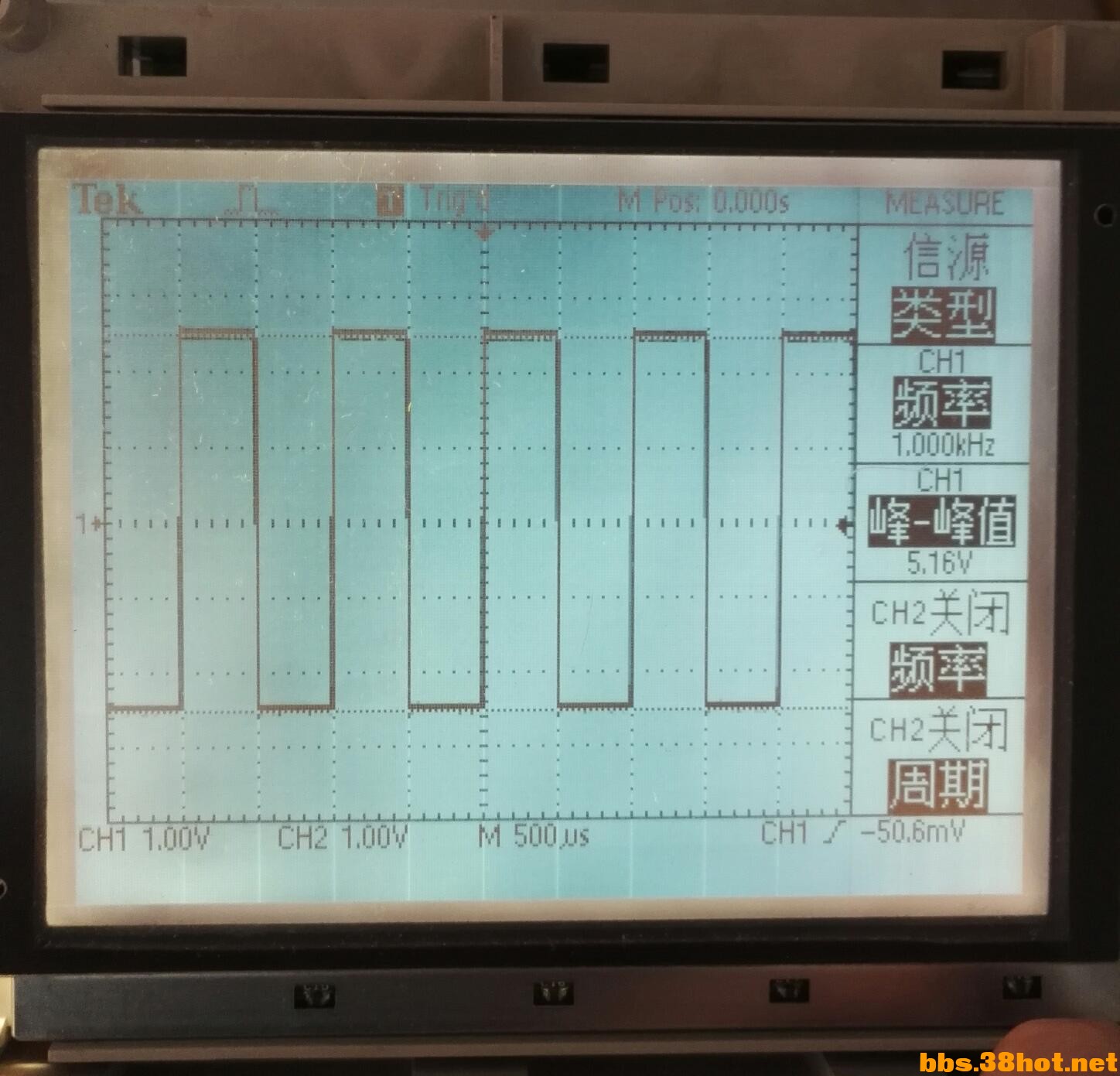

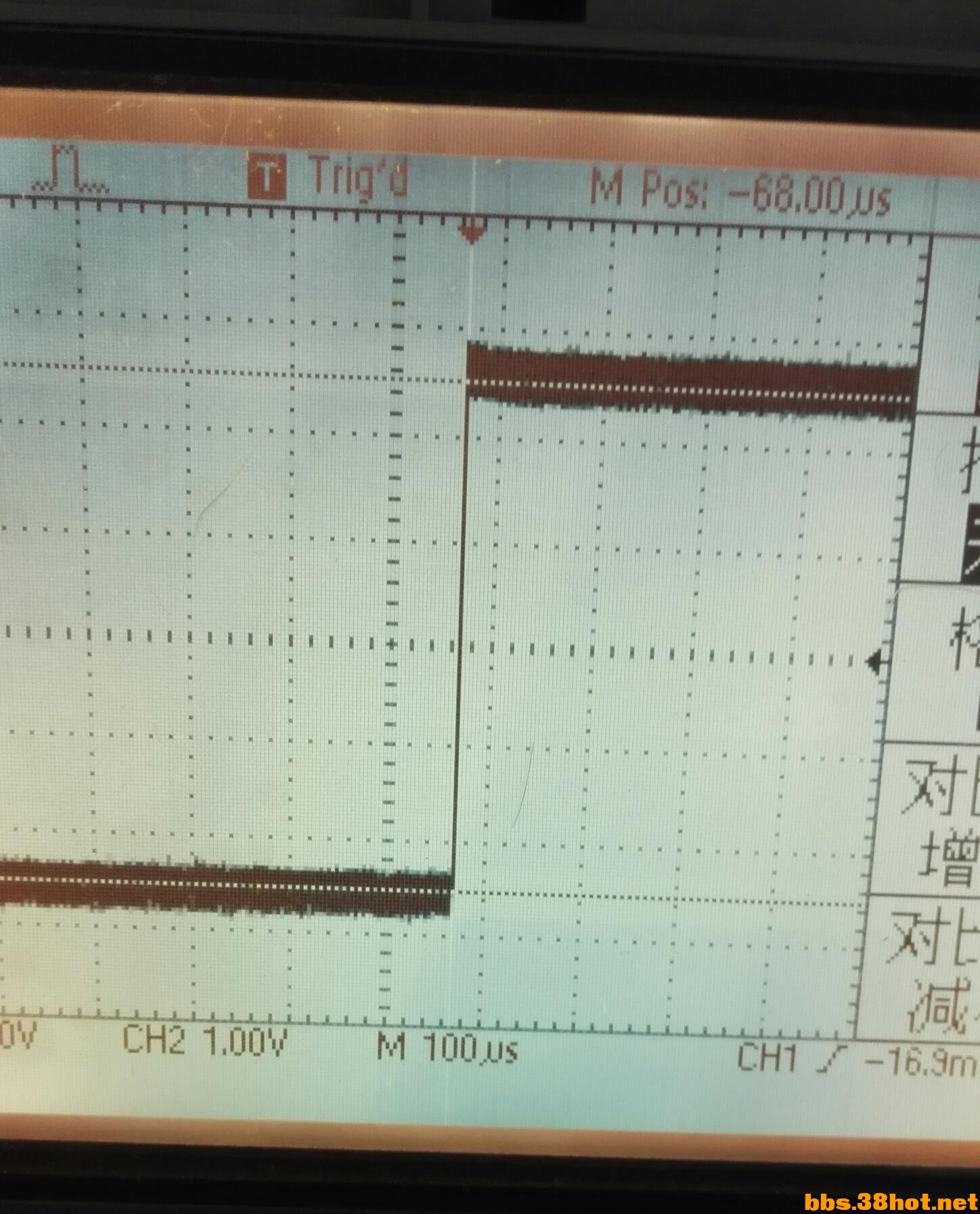

测试方波输出,频率为1khz,幅度5V也是正常的。

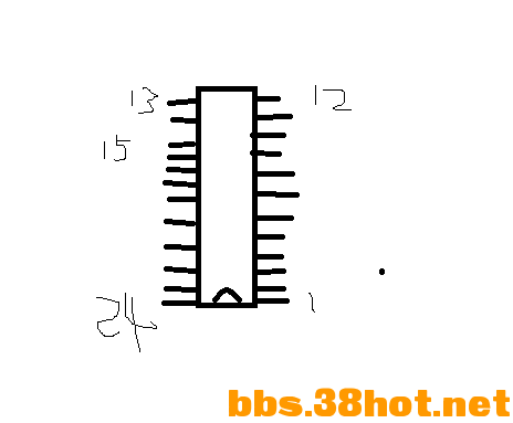

发表于 2016-4-17 11:46:33 38hot手机频道 | 显示全部楼层
确认1KHz端口为1KHz的话,检查J202输出
 楼主| 发表于 2016-4-17 12:12:03 | 显示全部楼层

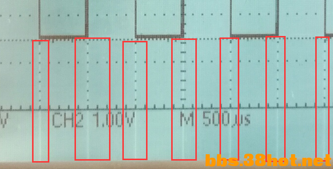

大侠,你好。J202我用其他示波器测了下,发现只有一个脚有1.4Mhz左右的方波,其他不是不稳定的脉冲或者没信号。方波的脚应该是15脚。 222.png ,请教这个接下来是怎么查

 楼主| 发表于 2016-4-22 21:21:45 | 显示全部楼层
hzmsn 发表于 2016-4-17 12:12
大侠,你好。J202我用其他示波器测了下,发现只有一个脚有1.4Mhz左右的方波,其他不是不稳定的脉冲或者没 ...

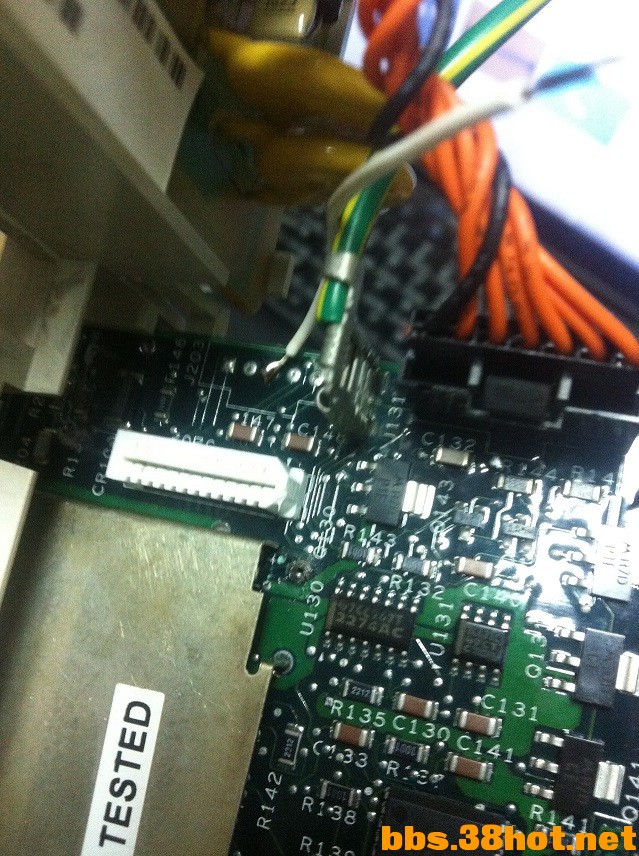

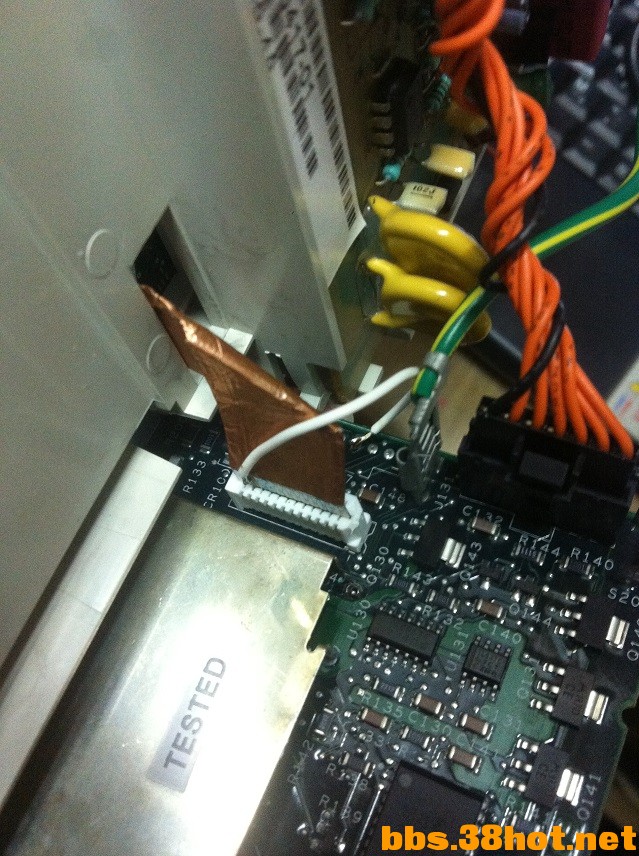

哈,下载了个服务手册,才发现两边是只有一边有信号的。现在问题找到了。是屏幕排线座子11脚缺了个弹片,这里和主板断开了
 楼主| 发表于 2016-4-22 23:00:43 | 显示全部楼层
hzmsn 发表于 2016-4-22 21:21
哈,下载了个服务手册,才发现两边是只有一边有信号的。现在问题找到了。是屏幕排线座子11脚缺了个弹片, ...

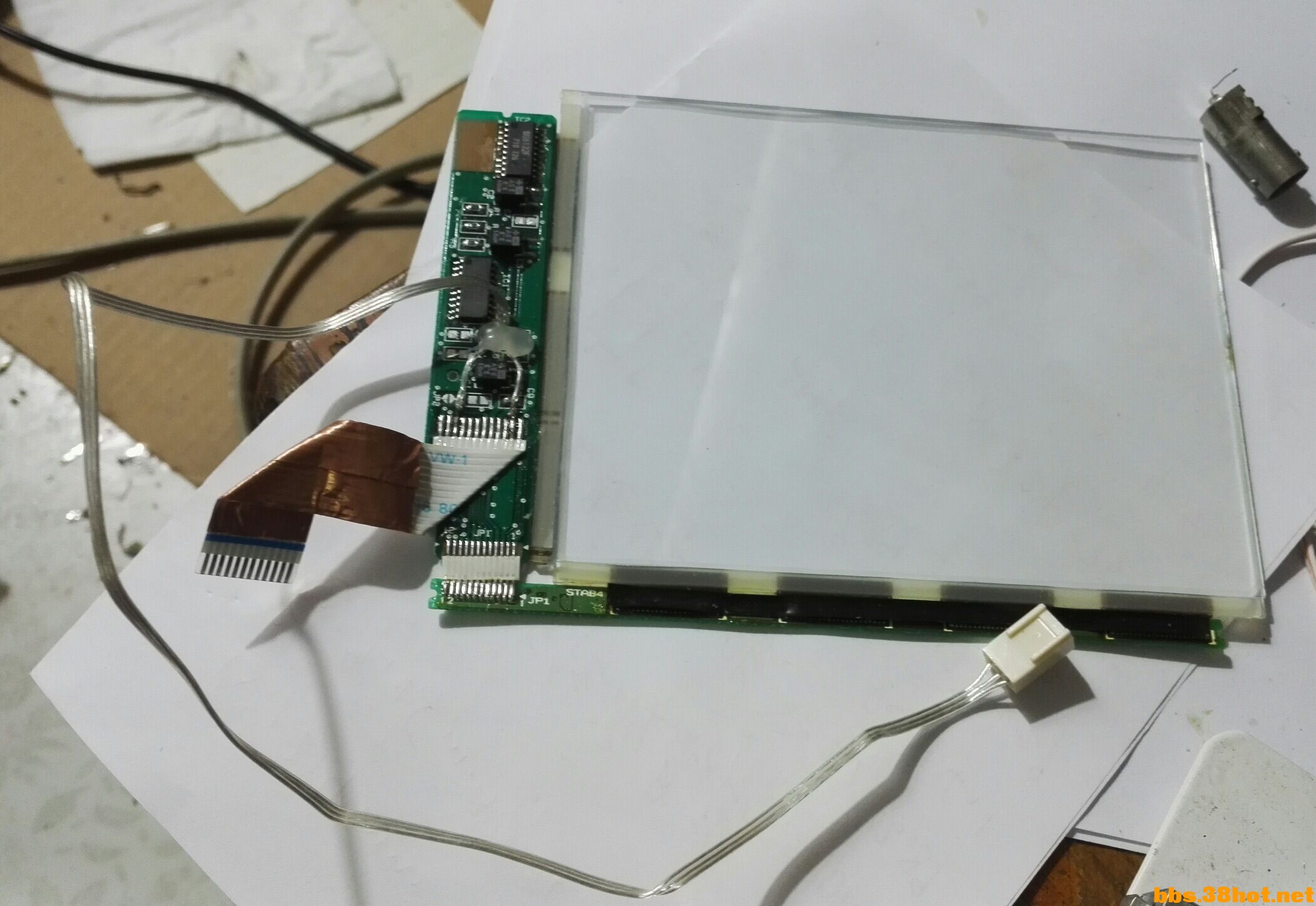

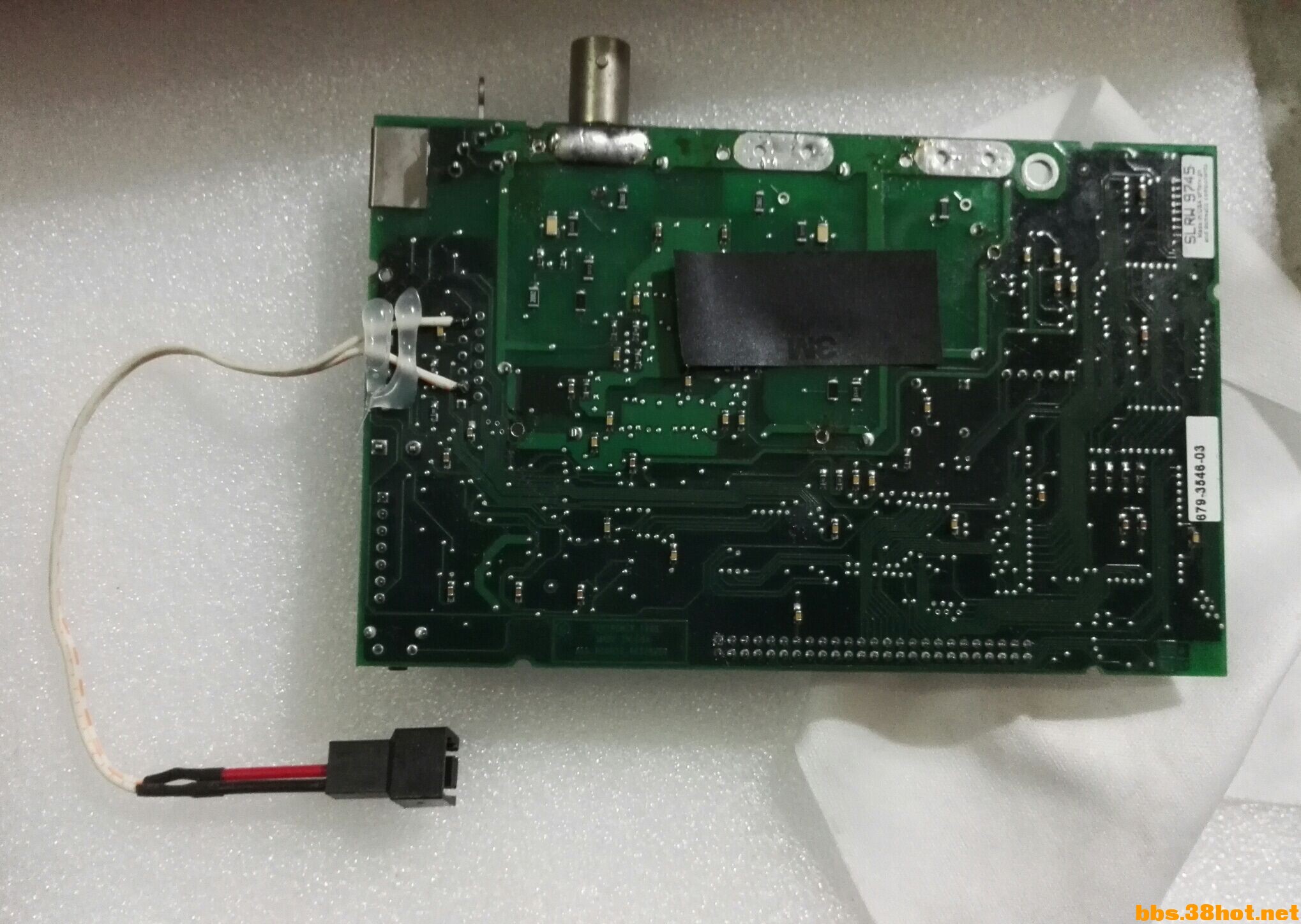

然后插上屏幕排线,把导线和11脚排线连接起来。

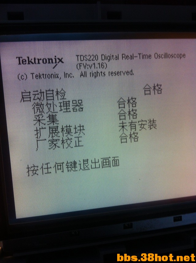

然后装起来,开机。
oye
搞定收工。
这里感谢几位朋友的帮忙。
