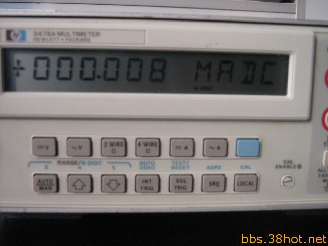

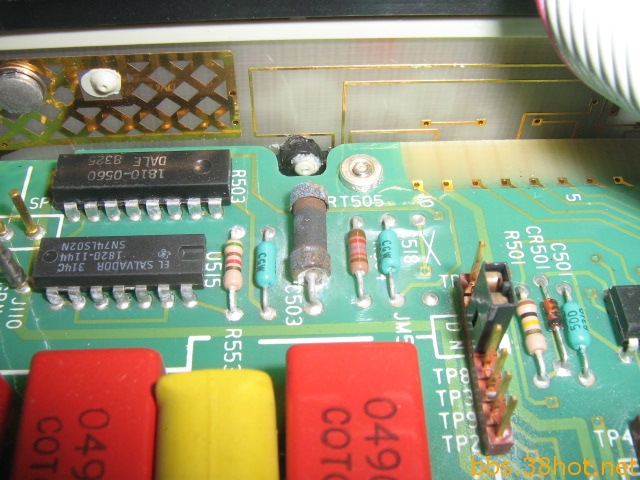

刚收到一台HP3478A,电压短路DC档位显示0.0028mV. 直流电流和交流电流在不测量时显示的也不是0.0000,各位看看这正常吗?(电流档就不用接短路线了吧?所以我没接短路线)。另外那个RT505电阻烧糊了。给位给看看,那个2瓦电阻是多大阻值的?精度?。
谢谢各位,祝大家新年愉快。
DCma 档位不归零,正常吗?
DCma 档位不归零,正常吗?
屏幕后面这个2瓦电阻烧的都黑了,用途、阻值、精度哪位大师给介绍下?

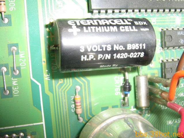

这电池的确是原装的,够老了。电压3.01V,打算换新的。这东西干啥用的?能随意换吗?

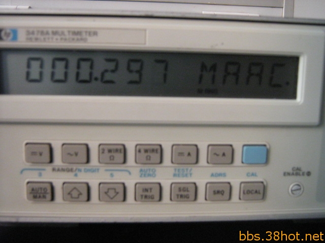

交流电流在300.000毫安档位不归0,正常吗?

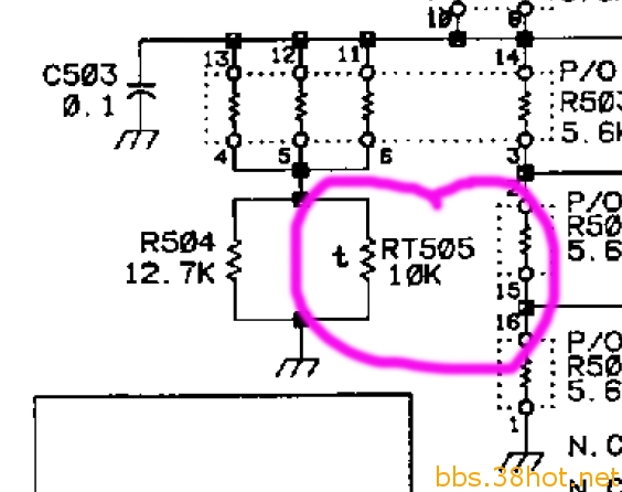

这个电阻低电压工作状态使用,一般不会损坏的。
交流档位属于真有效值状态,不回零属于正常。直流电流有很小的读数,不超差的话一般也正常。

RT505本来就那样的。

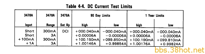

电流档不回零很正常了,再说这值也在容差范围内吧?

那个电阻没烧,本来就那样子。
电流档不回零是多年老化漂移,需要校准了。

不要轻易换电池,断电里面的校准数据就要丢失了,需要重新校准准,校准HP3478a比较麻烦,电池3。01伏属于正常,不会掉数据的,这个电池是RAM数据维持电池。
