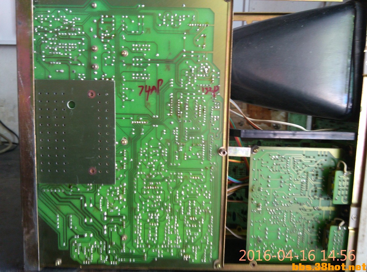

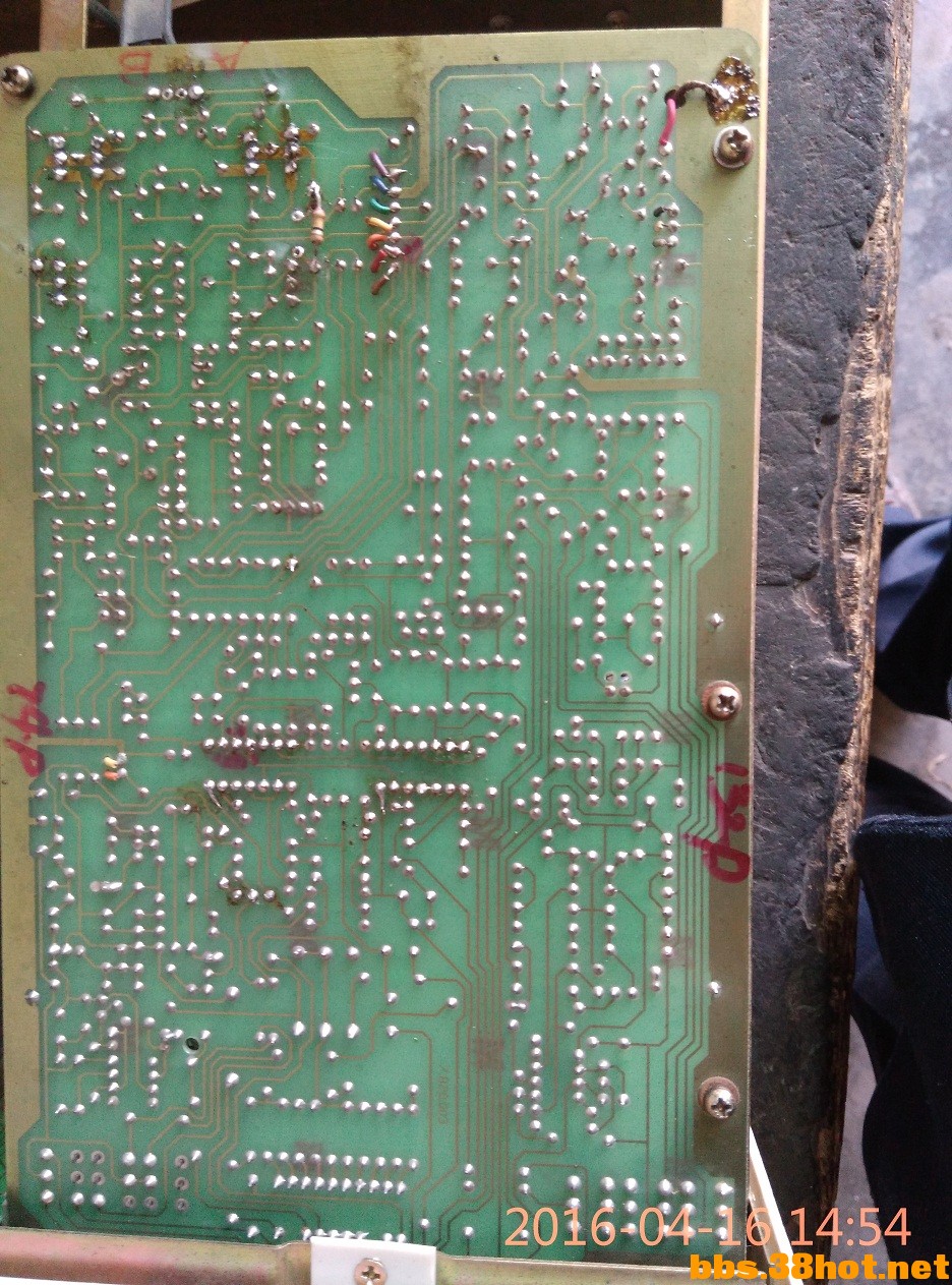

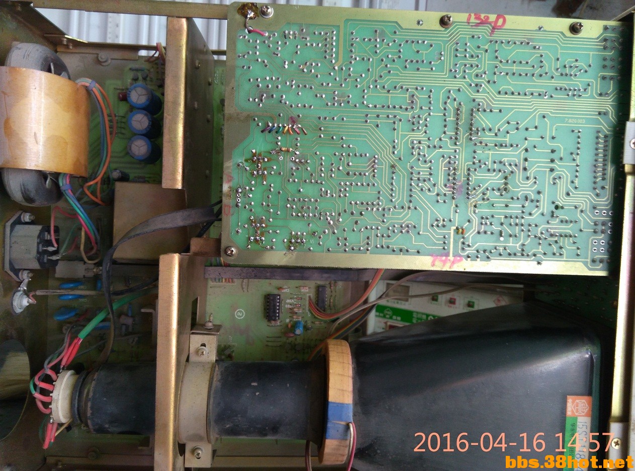

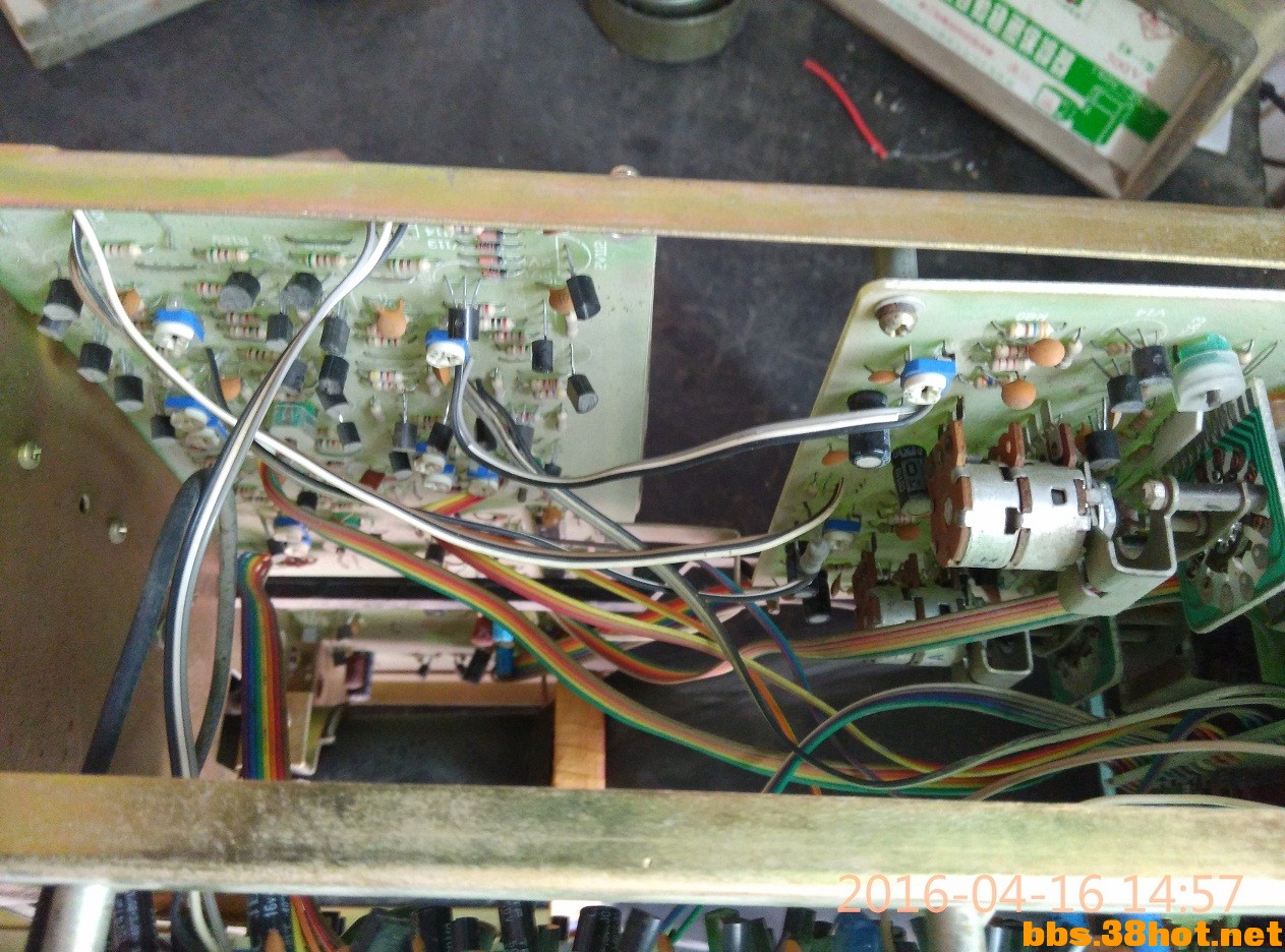

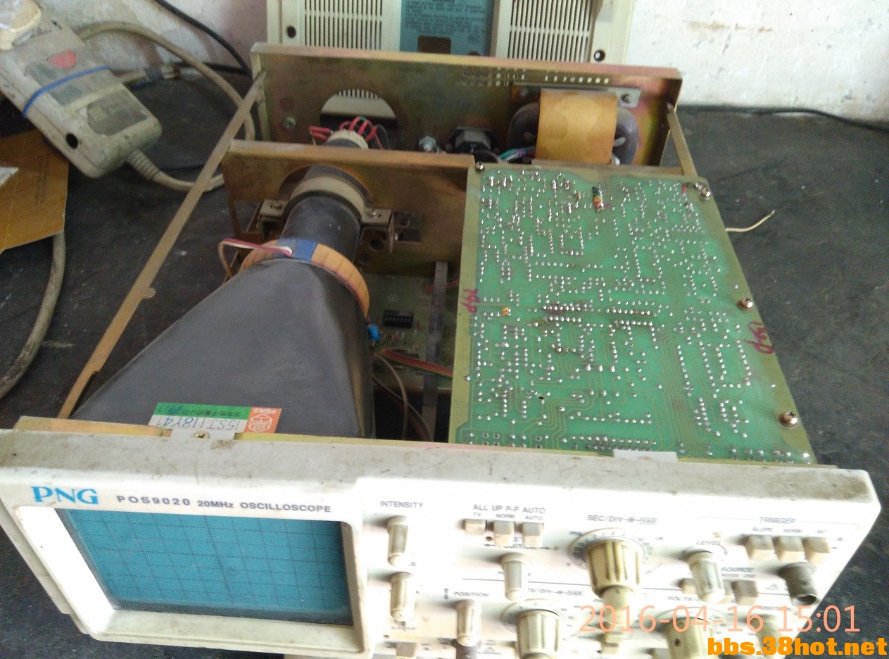

我一台双踪示波器用得这些年很好,怎么突然变成这样了,水平基线两边不到位,测量波形时两边均压缩就象CRT行幅两边压缩一样,
测X轴供电为248V 调X钮放在最左-----最右旋钮时测得示波管X偏转端两脚电压分别为50V  110V 和120V   12V  如果旋钮放在中间这时测得示波管上X两端的偏转电压为95V   60V (明显不对称) 因没有图纸,也没标准的参照电压无法确定。  不知怎样下手检修,请各位大师明示为盼!
          [attach]1007018[/att 示波器故障图.jpg ach] 7.jpg 6.jpg 5.jpg 4.jpg 3.jpg 2.jpg 1.jpg

发表于 2016-4-16 13:53:42 | 显示全部楼层
楼住请上图.内部图.     想修都可以修复一新!!!!1

3个月换新鸡,肯定是砖家信口开河.一不小心,跑了火车!! ...
这机没图纸啊,,,我也想找份图纸的.要么拍实物图行吗,已拍实物图片上传了,请指点.谢谢

用示波器从水平扫描电路查起查锯齿波形逐级向后查,到哪一级锯齿波形线性不良,就找到问题了,此故障一般常见于后面X功放部分。

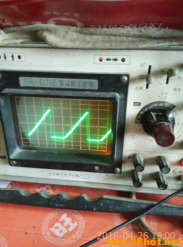

从波形看,应该是锯齿波上下削了顶吧。再搞个示波器看看锯齿波
 楼主| 发表于 2016-4-29 12:43:00 | 显示全部楼层
谢谢回贴,我测量过锯齿波发生器的输出波形好象没问题.现上个测量该机锯齿波的波形图请你指导下.
发表于 2016-4-29 12:55:52 | 显示全部楼层
那就不好解释了,这是测量示波管的X轴吗?
 楼主| 发表于 2016-4-29 13:02:17 | 显示全部楼层
是X轴的锯齿波发生器输出的波形,但是X未级放大的波形没测量。

发表于 2016-5-8 20:54:42 | 显示全部楼层
看前面的波形应该没问题,向后查。。。。。
 楼主| 发表于 2016-5-15 08:35:25 | 显示全部楼层
谢谢,X轴末级放大电路,我个个查过也没发现问题,现在真是迷茫了,
发表于 2016-5-15 14:43:26 | 显示全部楼层
查末级输入端的锯齿波形正常否如果正常那就是末级功率管挂了,(旋X位移电位器)x-x(两表笔搭x-x)间电压正负变化应该对称中点点位应该接近0V,否则就是输入X信号不对称,或输出管放大不对称。
