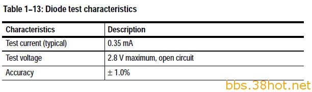

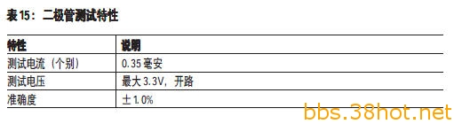

发表于 2012-1-17 21:55:32 | 显示全部楼层
TX3中文手册上说是最大开路电压3.3V,而英文手册上又说是2.8V。搞不懂。感觉2.9V左右应属正常,2.5V左右会不会太低,请问LZ,你的TX3开机自检过吗?
还有前面坛友说的“看模拟条”,是不行的。虽然二极管档是5V量程,但不足5V也可能显示模拟条满度,估计超过2.8V(或是3.3V)都显示0L V,且模拟条满度,低于这个值时才会正确显示电压值,和正确模拟条。
