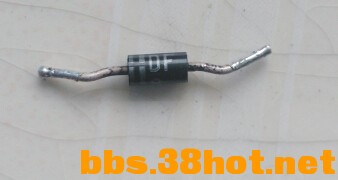

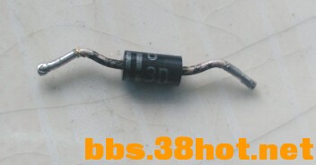

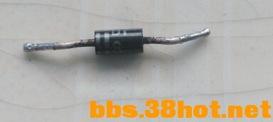

如图  :击穿了,不知道是啥二极管  上面印有3D DF  8

开关电源用的吗?看输出电压就可以选择二极管了,这个应该是3A的,耐压选 高就好可以。

开关电源上面的
发表于 2016-4-15 19:16:35 | 显示全部楼层
结合下电路不就知道了。。先确定是整流还是稳压。。然后。输出的话基本都是肖特鸡,,  初级的话就搞个两三A的快恢复。。

上面不是有型号吗?搜搜就行了,搜不到还得看电路
发表于 2016-4-16 23:11:45 | 显示全部楼层
快恢复二极管 31DF

多谢!!
