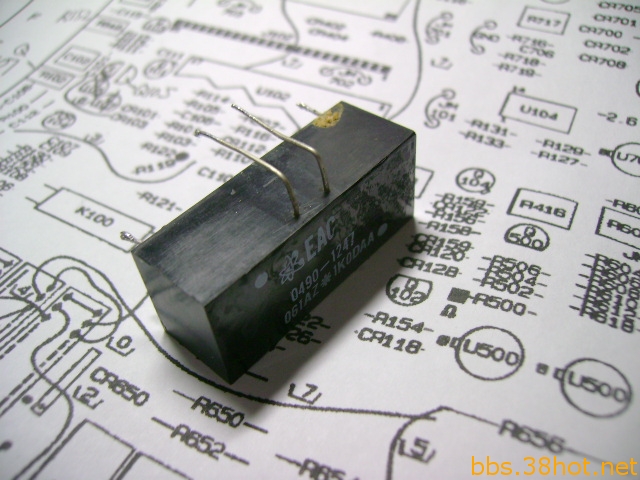

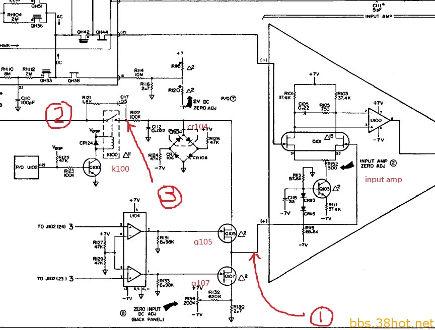

3466的20MV和200MV档DC模式下,K100闭合,电压通过K100及电阻R122输入INPUT AMP。短接1点与地,可以看到读数瞬间归零,那么应该重点检查前面。由于示波器不在手边,开始又没有仔细阅读服务手册,尝试更换了Q105 Q107 CR104 但都没有解决问题,再阅读服务手册,可以看到这个电压读取是受比较器U104控制的,20MV 200MV档位JFET并不是一直处于导通状态的。于是俺将可调电源调到一个200MV以下的电压,表切换到手动量程200MV,顺着输入走线寻找电压,在图上2点有电压,3点却没有。用电流档短接2点和3点,可以看到电流几乎为零,表的读数却正常了。之前机器在换挡的时候继电器嗒嗒的想,俺以为他就是好的,没有怀疑,看来现在必须怀疑一下了。取下继电器测试,嗯,虽然在响但却是是坏了。

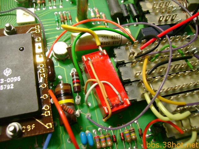

这里服务手册给出的继电器是6V的,测试了下绕组的电阻有1K,于是从7150的料板上取下一个红色的COTO继电器准备进行修复,这个绕组也是1K,电压是多少不知道。为了保险起见,先用可调电源测试,结果悲剧的是,这个继电器要6.4V 才能吸合并且电阻在这里可以忽略。于是想了个变通的方法,继电器原来一边是连接的三极管Q100,一边是Vdisp,电压实测6.29,在这里只要将驱动电压飞线到机器的7V电源就可以了,而且电压正合适,其他元件都不用加了
这样 机器就修好了

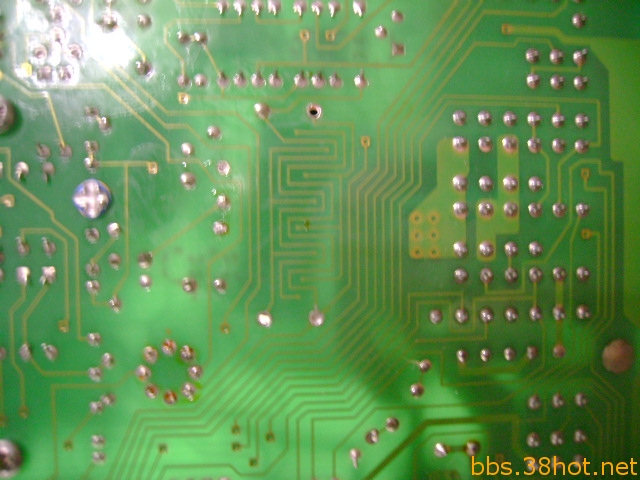

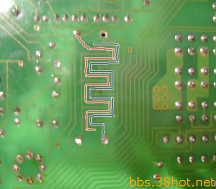

顺便问下,继电器反面PCB上的这些线条 起什么作用?

线路板上起隔离的作用,屏蔽用,防止信号感染,帮lz补图
