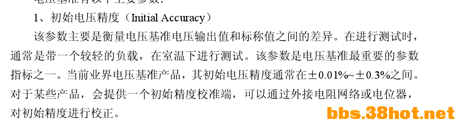

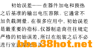

基准源初始误差,是不是指芯片出厂后,基准源输入的实际值与芯片标称的误差,不考虑温漂,噪声是固定的,这样就可以修正过来。而不是每次上电这个误差都会变,在芯片手册标的初始误差范围内随机变。基准源初始误差是出厂误差还是上电误差

Initialization Error 指的是出厂误差,这个误差和温飘、噪声无关。
每次上电的误差是重复性的一部分,对于商品基准 IC 这个很少有人讨论,但对于严肃的基准也是很重要的,比如 732 之类。
发表于 2016-4-15 18:40:08 | 显示全部楼层
这个不叫上电误差,这个叫迟滞,或者更宽泛一些:重复性。
实际即使是LTZ1000或者LTFLU这类很高端的基准,每次上电加热出来的电压都不会完全一样,所以说,正规的固态电压基准,都是有后备电源的!本次标定后不能断电,否则标定无效!

ADR434的初始化误差,为0.04%。只有千分之几,如果这个误差是每次开机实际输出波动在0.04%内的化,这个误差也太大了吧,对高精度测量系统完全不行。

可以校准掉,但 Initialation error 属于一种指标,它只是声明器件 --- 特别是指那些出厂前就经过了激光修正的基准器件,在出厂时满足一个范围,比如 LT1236 是 0.05%,这意味着你即使不校准也有那么高的出厂精度,如果你设计的仪器,基准只需要有 0.05% 就可以满足你的设计指标,你不校准也可以;精密电阻也一样。
至于以后的事情,就和 Initialation error 没什么关系了,器件会自然老化或者在使用中老化,电压/电阻都会逐渐产生不可逆的变化(TC 是可逆的),因此并非你做了一次校准之后就可以终身不再校准,取决于你的设计指标。
至于每次上电的误差,这个前面说了,属于重复性问题,这是一个较少考虑的问题,除非是等级很高的基准。
