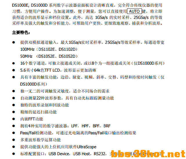

今天发现ds1052e有数字滤波功能了,有低通,高通,带通,陷波。
以前我记得以前没有滤波功能的呀。
有老版本机子的人来说说,我这机子固件是04.01

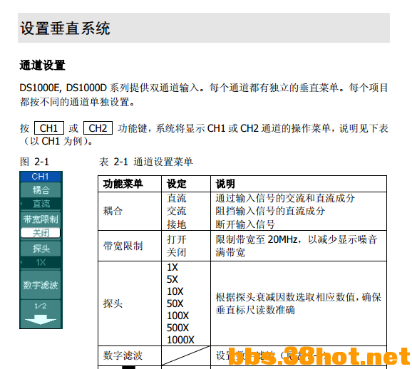

我有一台 但是不知道怎么看滤波 那个设置进去?
 楼主| 发表于 2016-4-14 15:00:04 | 显示全部楼层

1052E数字滤波这功能早就有了吧 记得四五年前还在学校那会把玩就有

ds2072a有数字滤波的,按MATH设置
