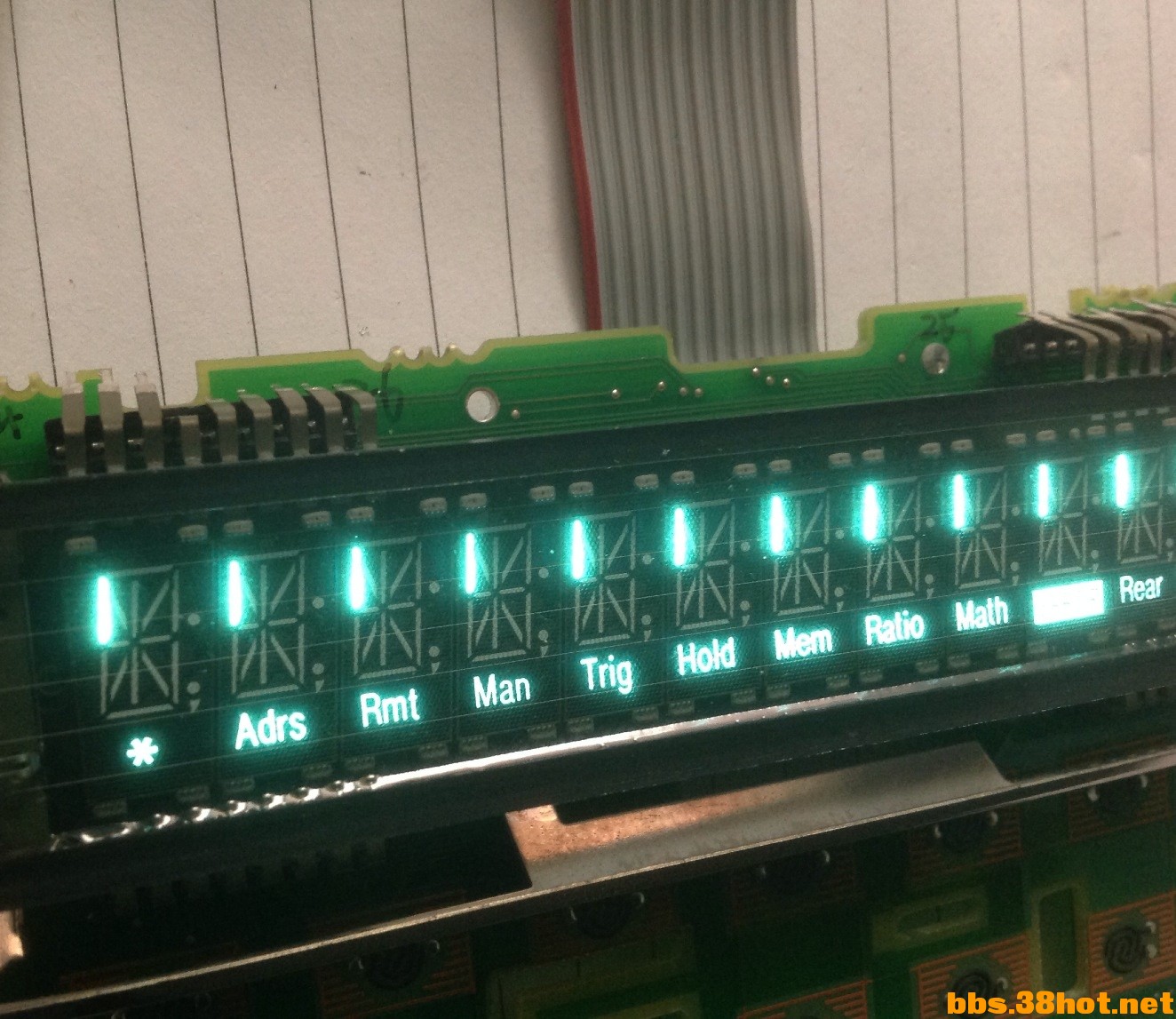

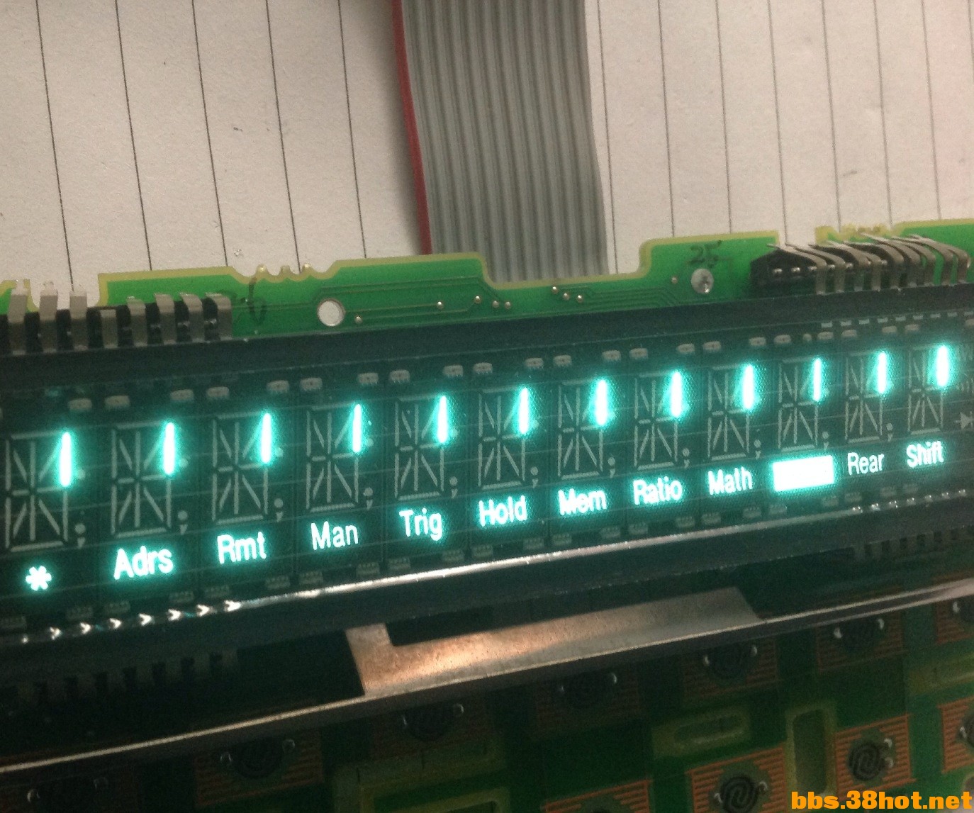

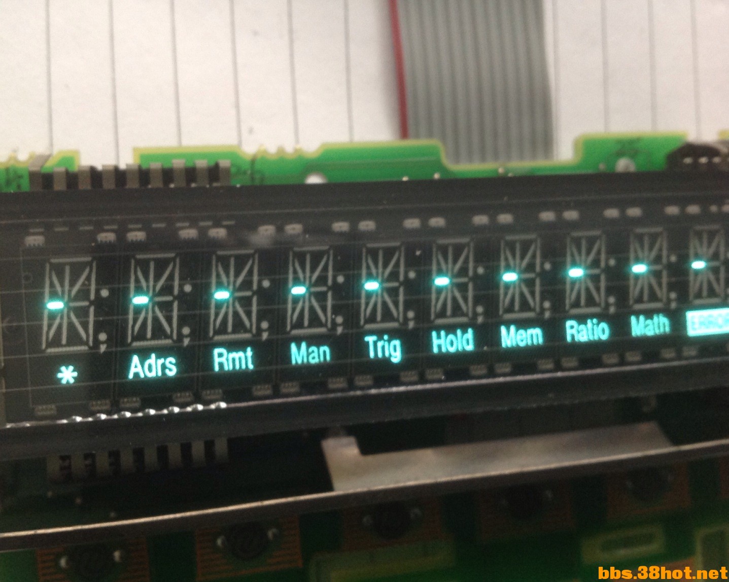

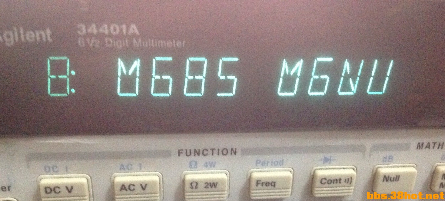

直接看故障:原字应为A:MEAS MENU

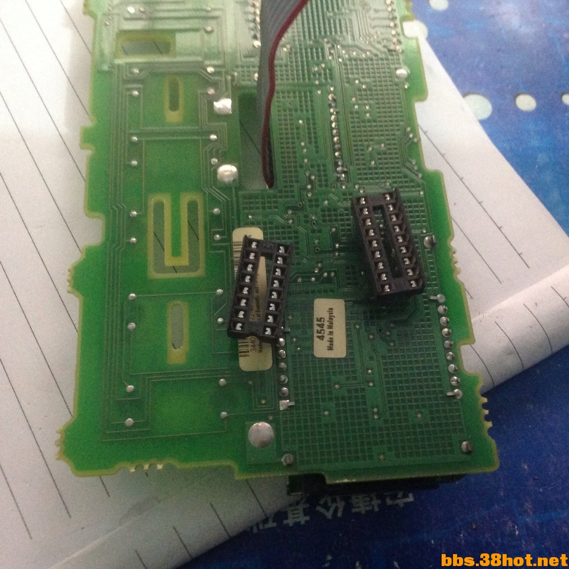

发表于 2016-4-14 10:42:46

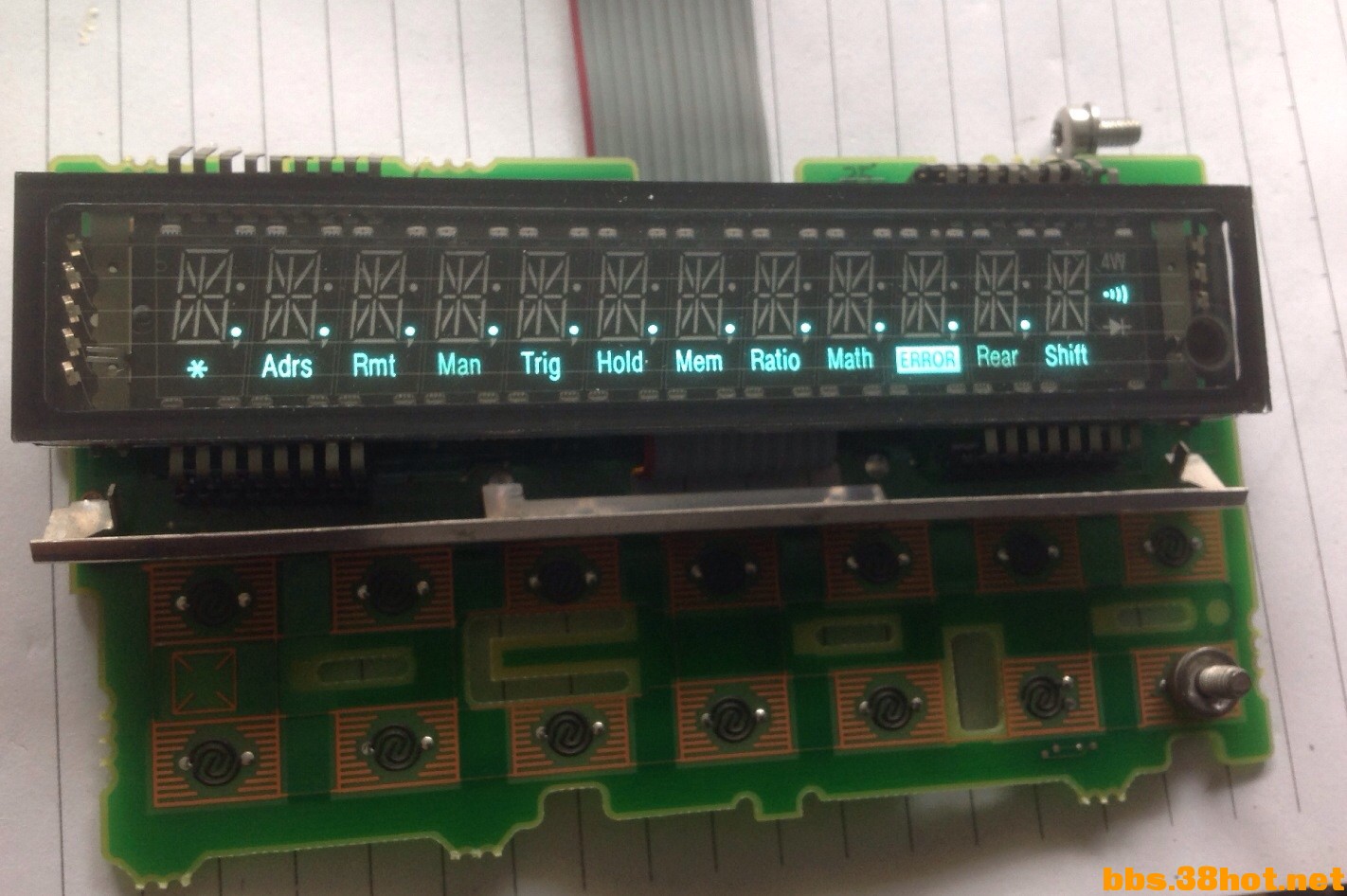

准备拆下屏,用IC座替代针脚,方便查连笔:

发表于 2016-4-14 11:10:16
底座焊好,准备试电:

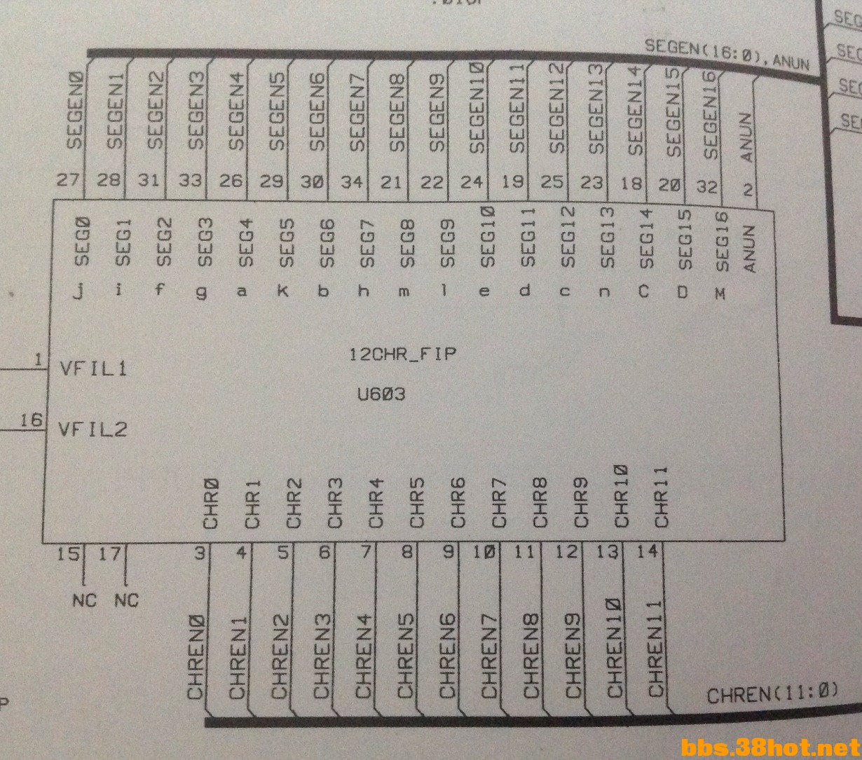

发表于 2016-4-14 11:20:03
这个屏是12位屏,所以有12位片选信号,灯丝由交流5伏供电,此电压直接来自变压器,片选信号与笔画信号来自由前面板单片机控制的驱动IC:看实物图与原理图:

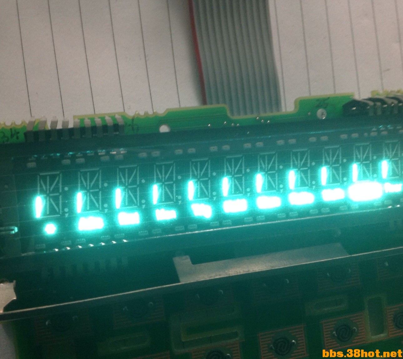

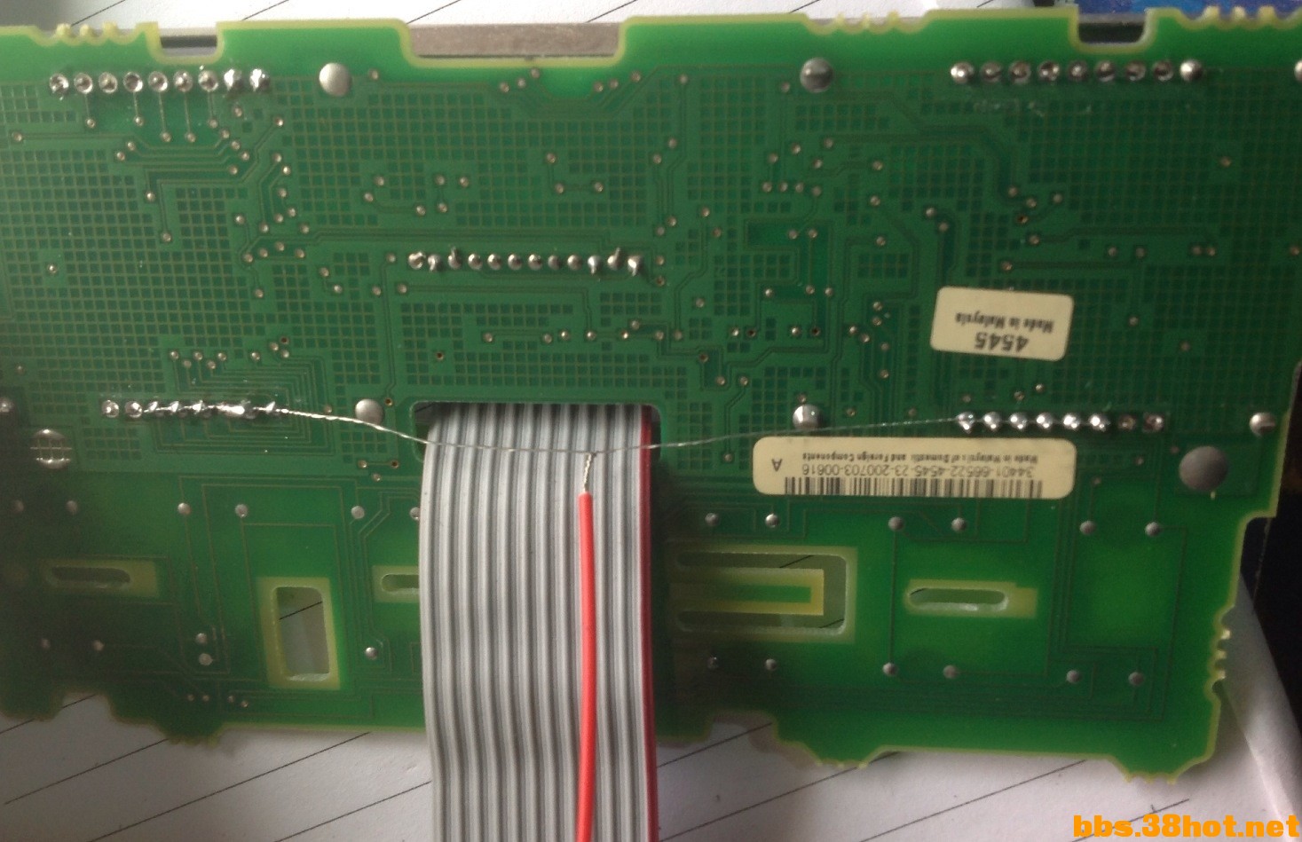

发表于 2016-4-14 11:37:02

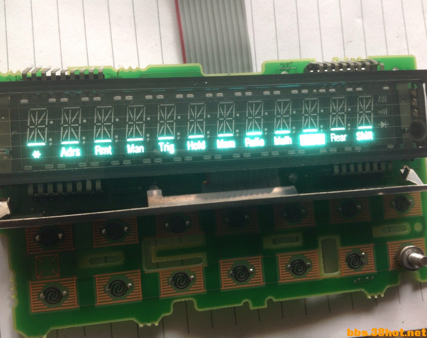

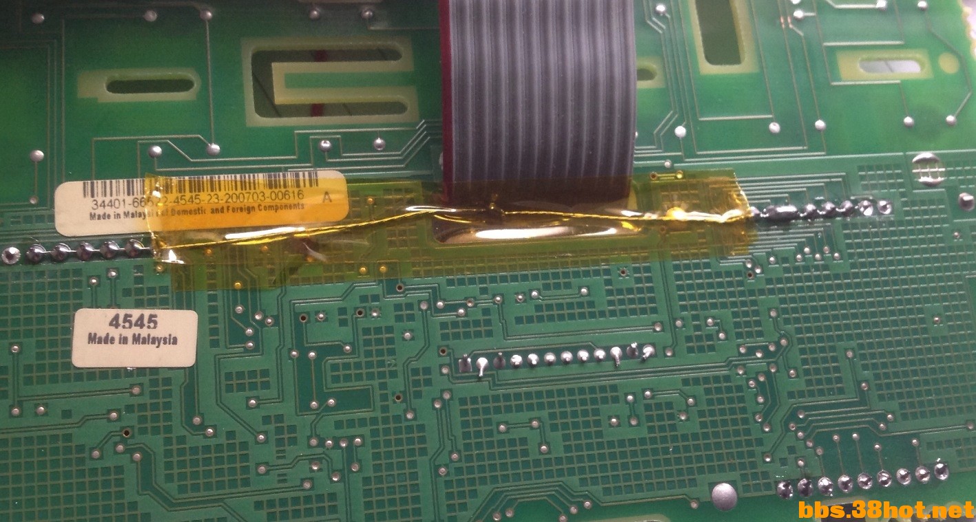

要让12位都亮,我短接了所有片选信号3至14脚:并做了防短路工作:
中国之声
中国之声

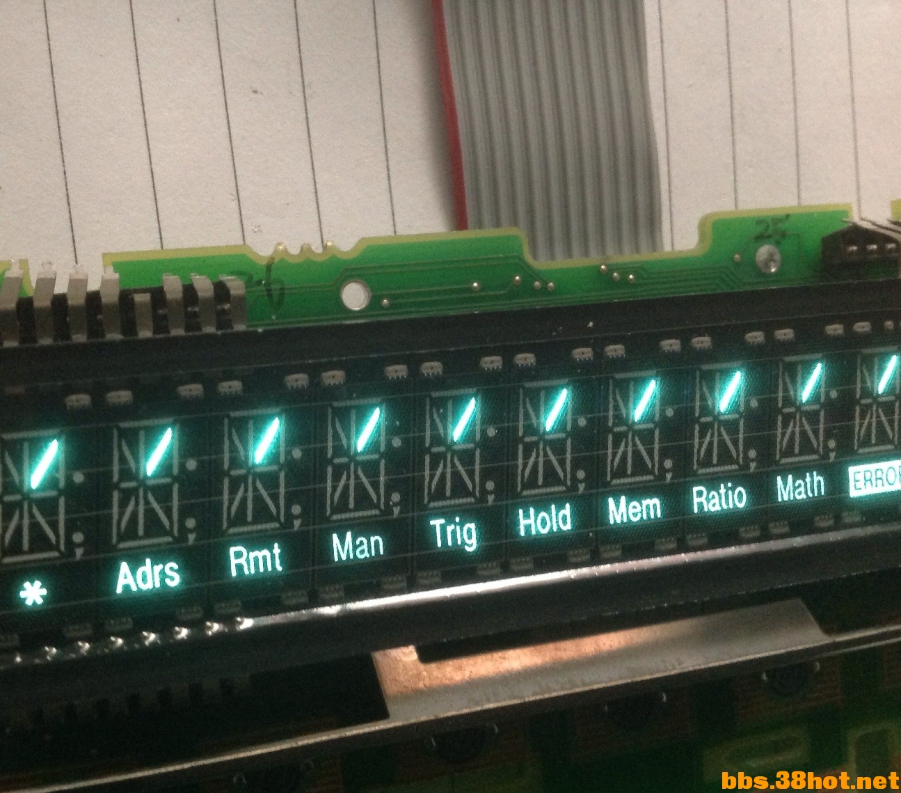

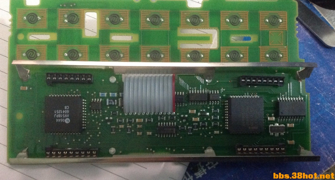

发表于 2016-4-14 11:40:19
所有笔画全在上面,为了方便,拆了上面的金属座:
中国之声
中国之声

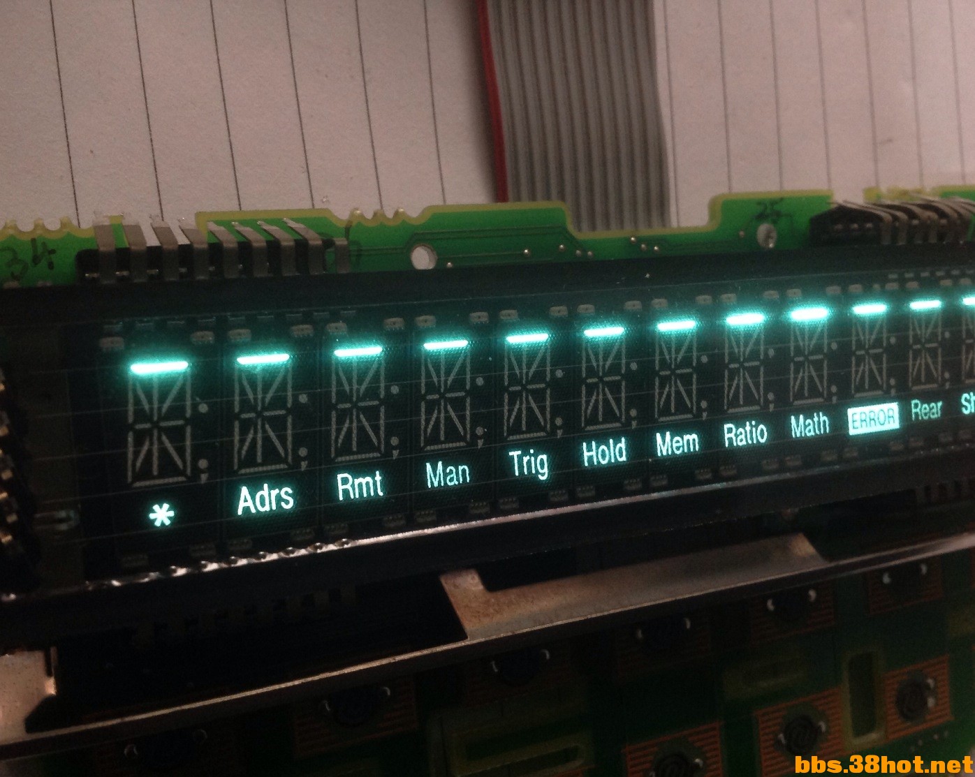

发表于 2016-4-14 11:51:12
17脚为空,从18脚开始,C笔:注意大写C
中国之声
中国之声

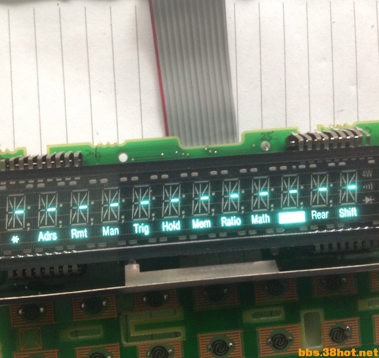

发表于 2016-4-14 11:54:03
19脚,d笔:
中国之声
中国之声

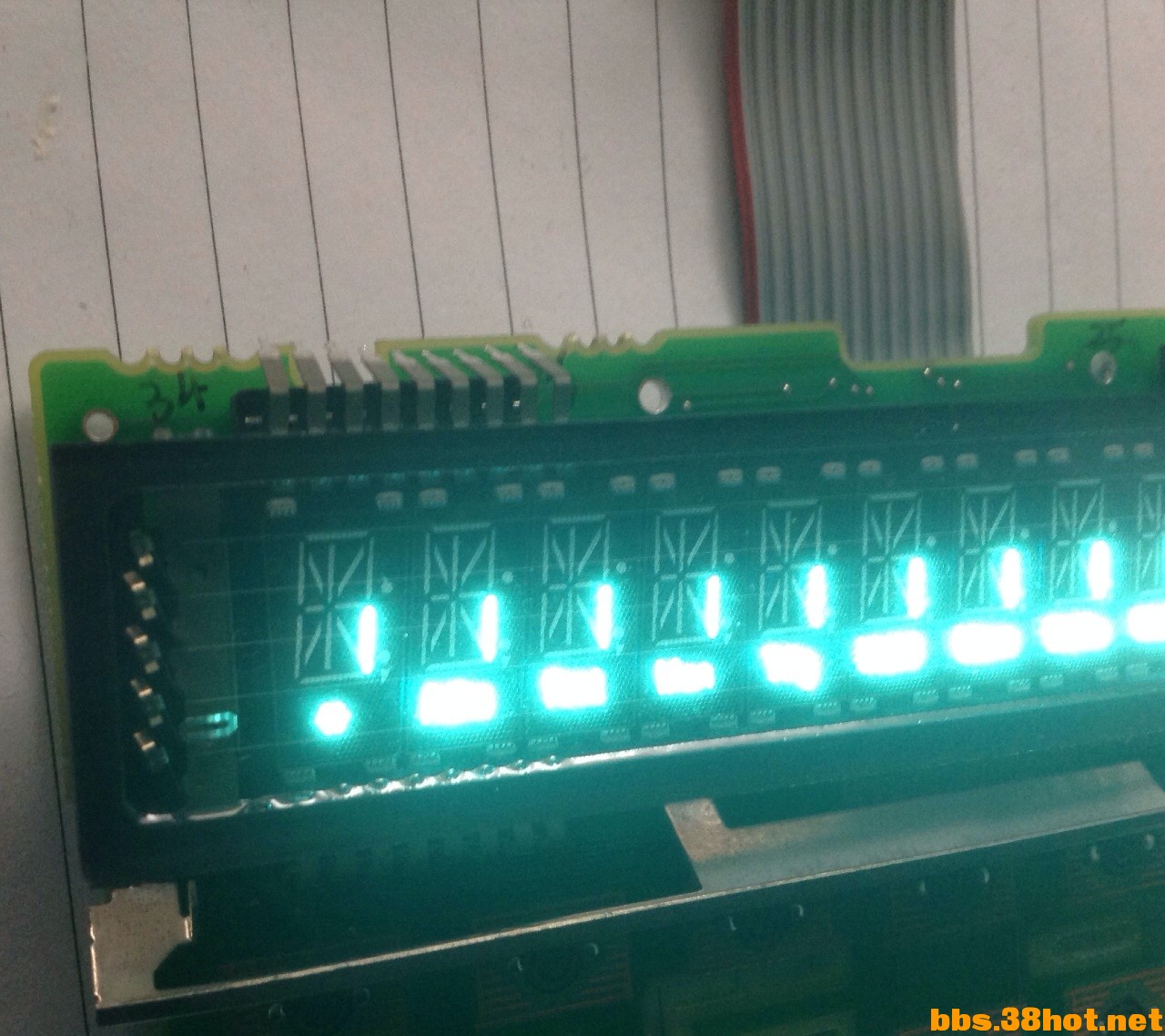

发表于 2016-4-14 11:56:36
20脚:D笔:
中国之声
中国之声

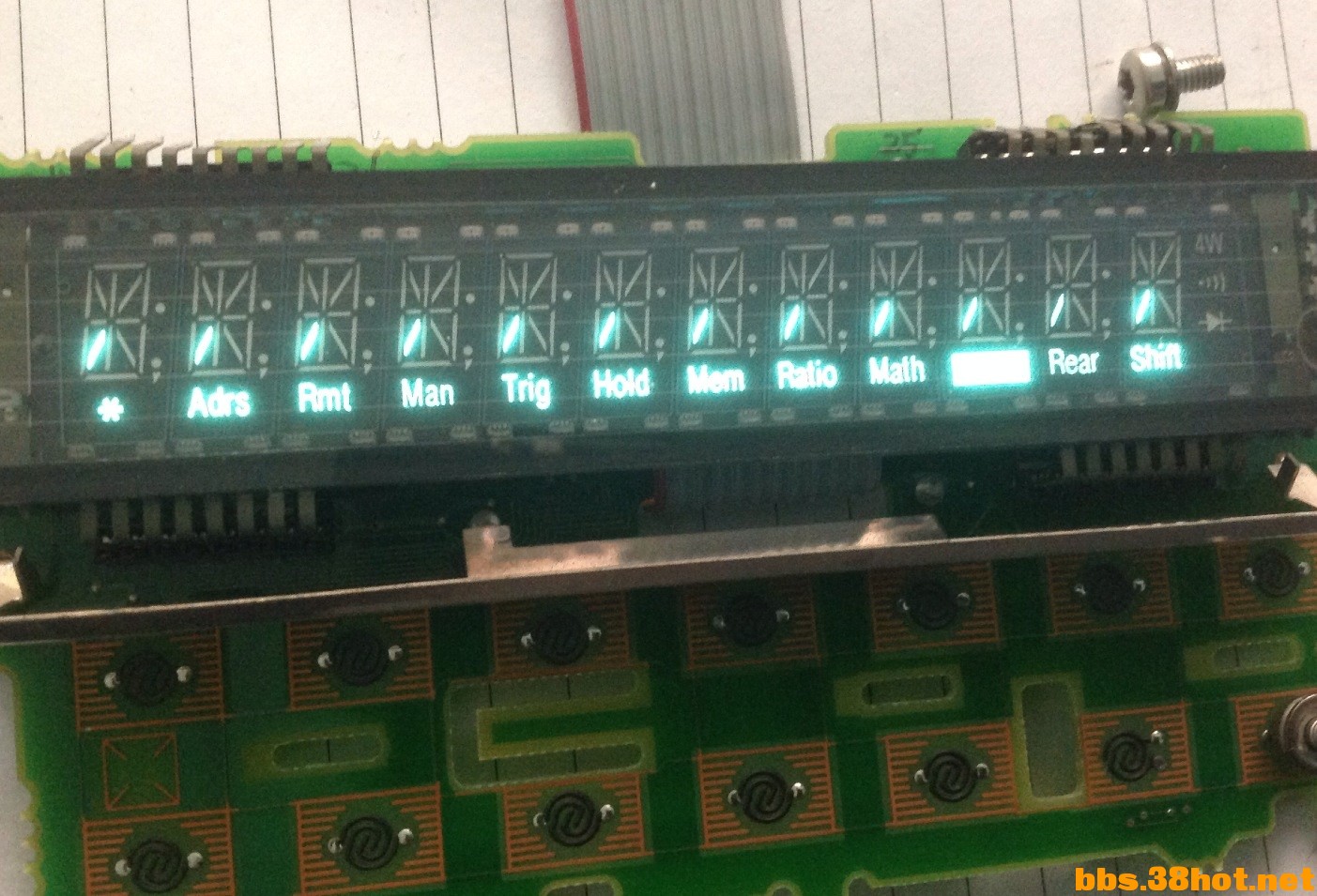

发表于 2016-4-14 11:58:54
21脚:m笔:
中国之声
中国之声

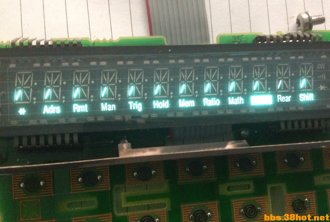

发表于 2016-4-14 12:01:15
22脚:L(小写):
中国之声
中国之声

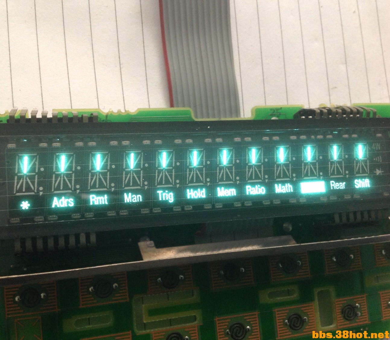

发表于 2016-4-14 12:05:59
23脚:n:
中国之声
中国之声
发表于 2016-4-14 12:07:56
24脚:e:
中国之声
中国之声

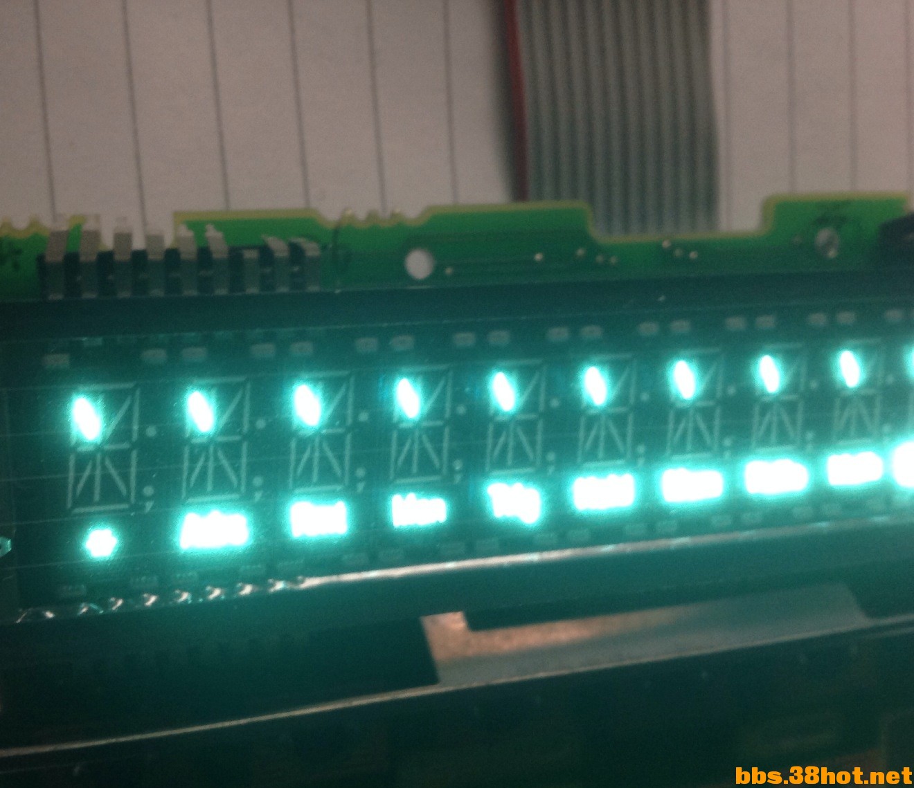

发表于 2016-4-14 12:09:44
25脚:c:
中国之声
中国之声
发表于 2016-4-14 12:11:32
26脚:a:
中国之声
中国之声
发表于 2016-4-14 12:13:54
27:j
飞翔鸭
飞翔鸭
发表于 2016-4-14 12:15:39
赶上直播 膜拜下楼主
中国之声
中国之声
发表于 2016-4-14 12:15:40
28:i
中国之声
中国之声
发表于 2016-4-14 12:17:23
29:k:
中国之声
中国之声
发表于 2016-4-14 12:18:50
30:b:
中国之声
中国之声
发表于 2016-4-14 12:20:36
31:f:
中国之声
中国之声
发表于 2016-4-14 12:22:46
32:M:
中国之声
中国之声
发表于 2016-4-14 12:24:25
33:g:
中国之声
中国之声
发表于 2016-4-14 12:26:06
34:h:
xinjiayi
xinjiayi
发表于 2016-4-14 12:26:09
顶顶顶。。。。。。。。。。。
中国之声
中国之声

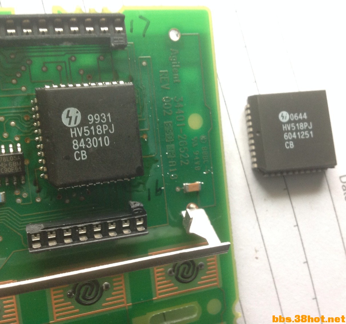

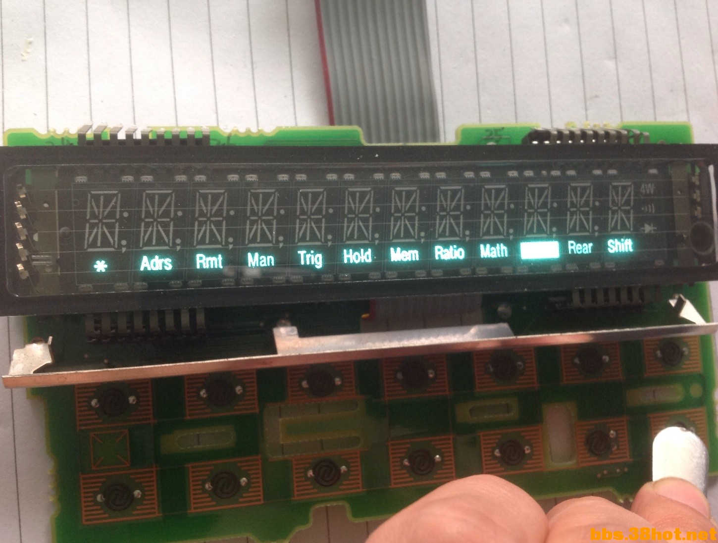

发表于 2016-4-14 12:34:21

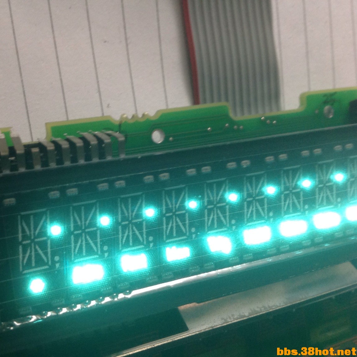

全程没有发现连笔,所以,故障有可能在驱动IC上
中国之声
中国之声

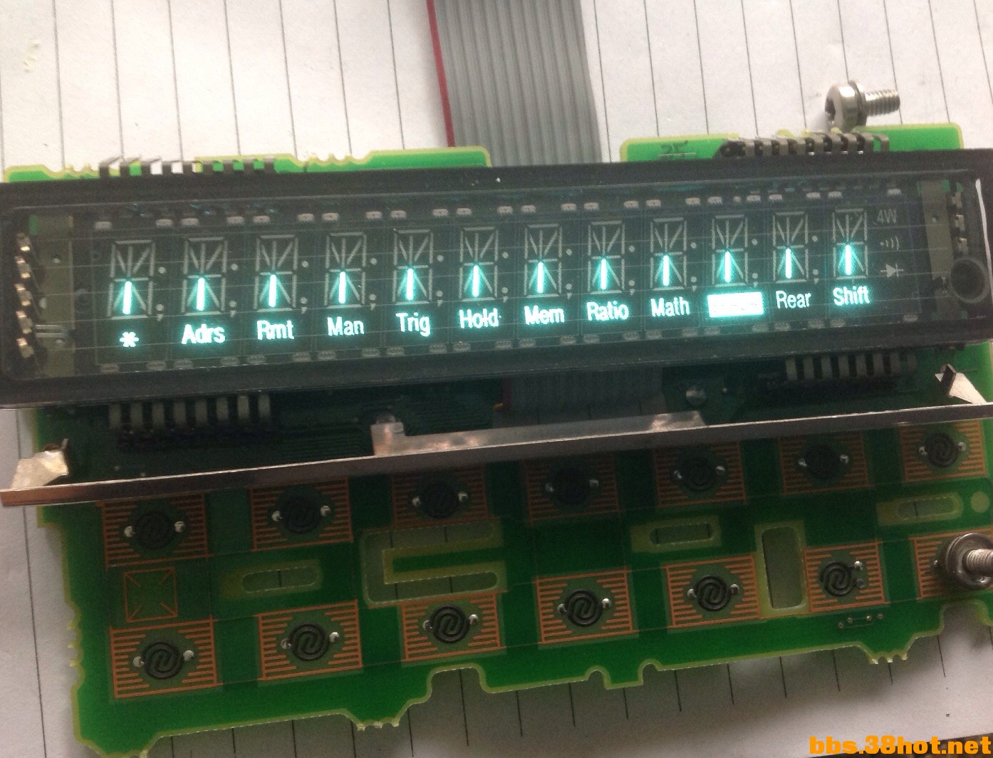

发表于 2016-4-14 12:47:23
更换了一个驱动IC:
