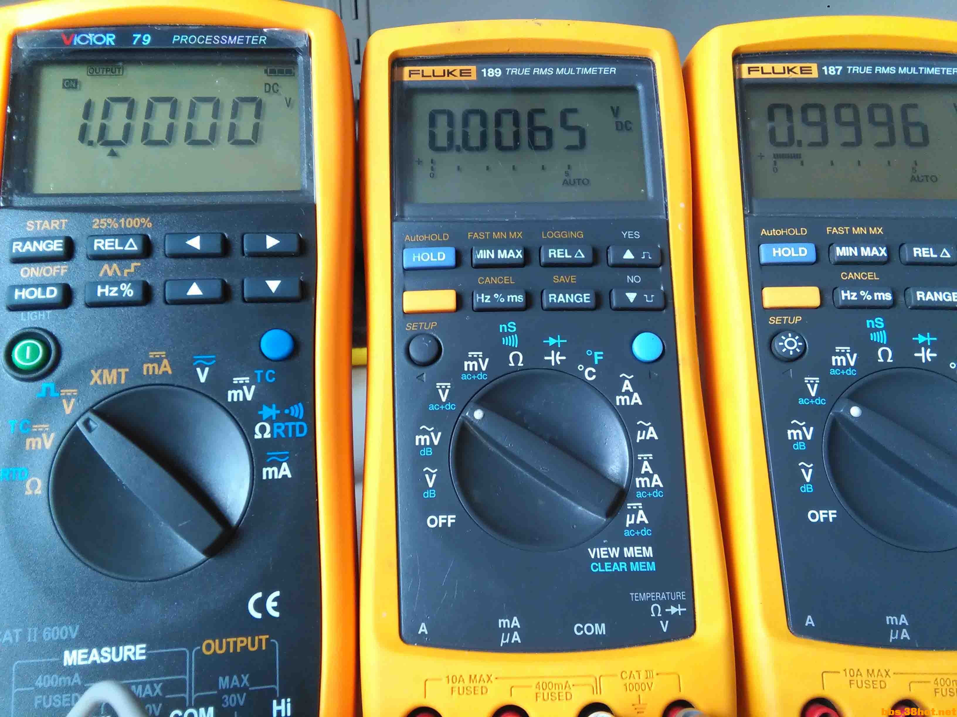

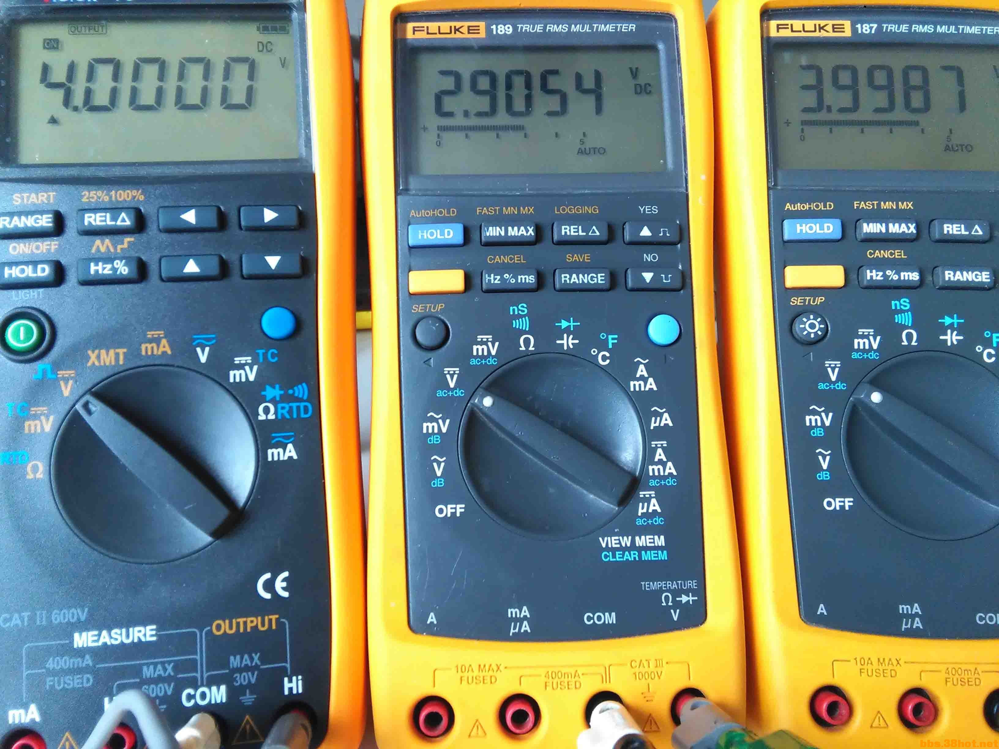

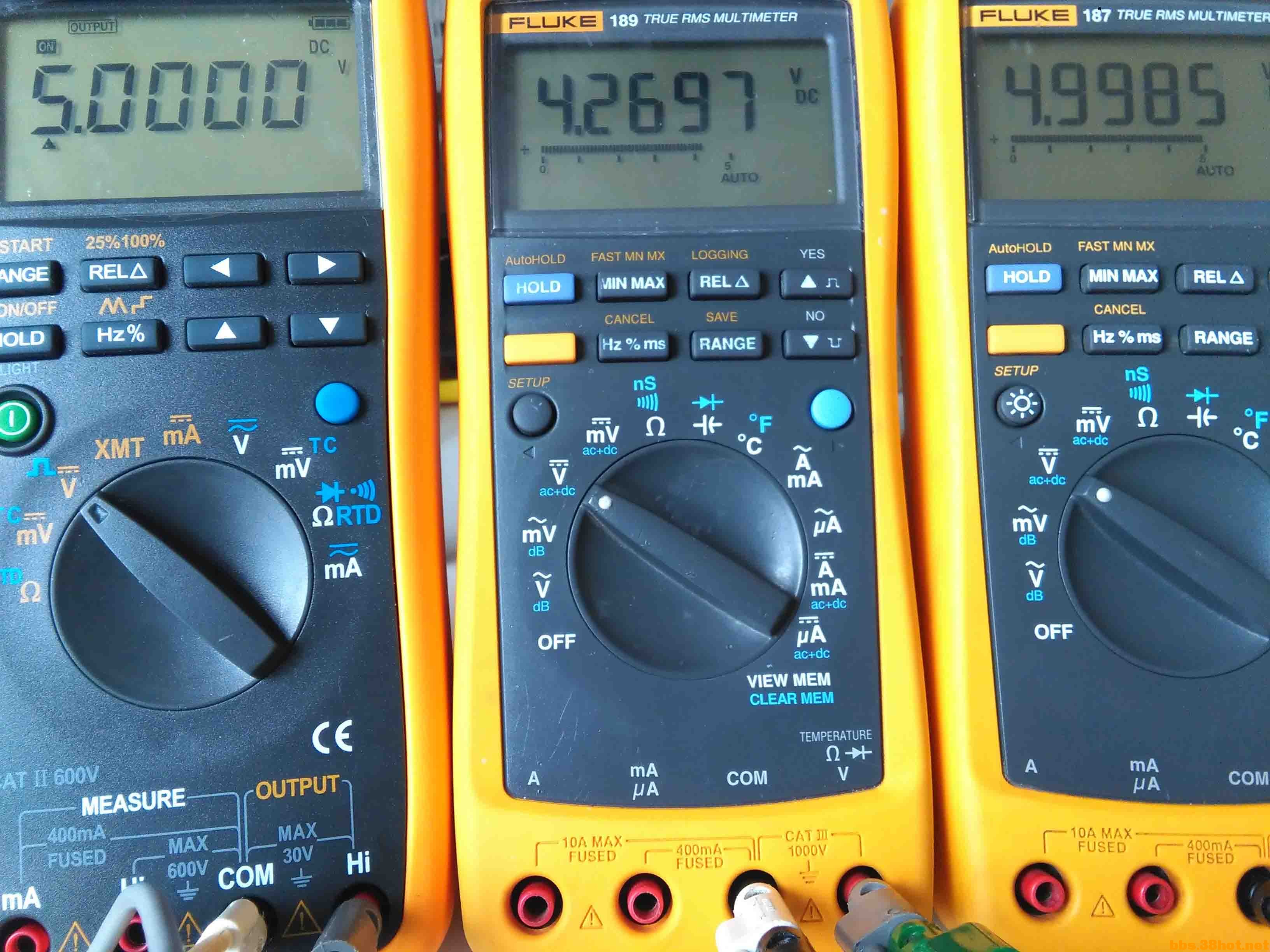

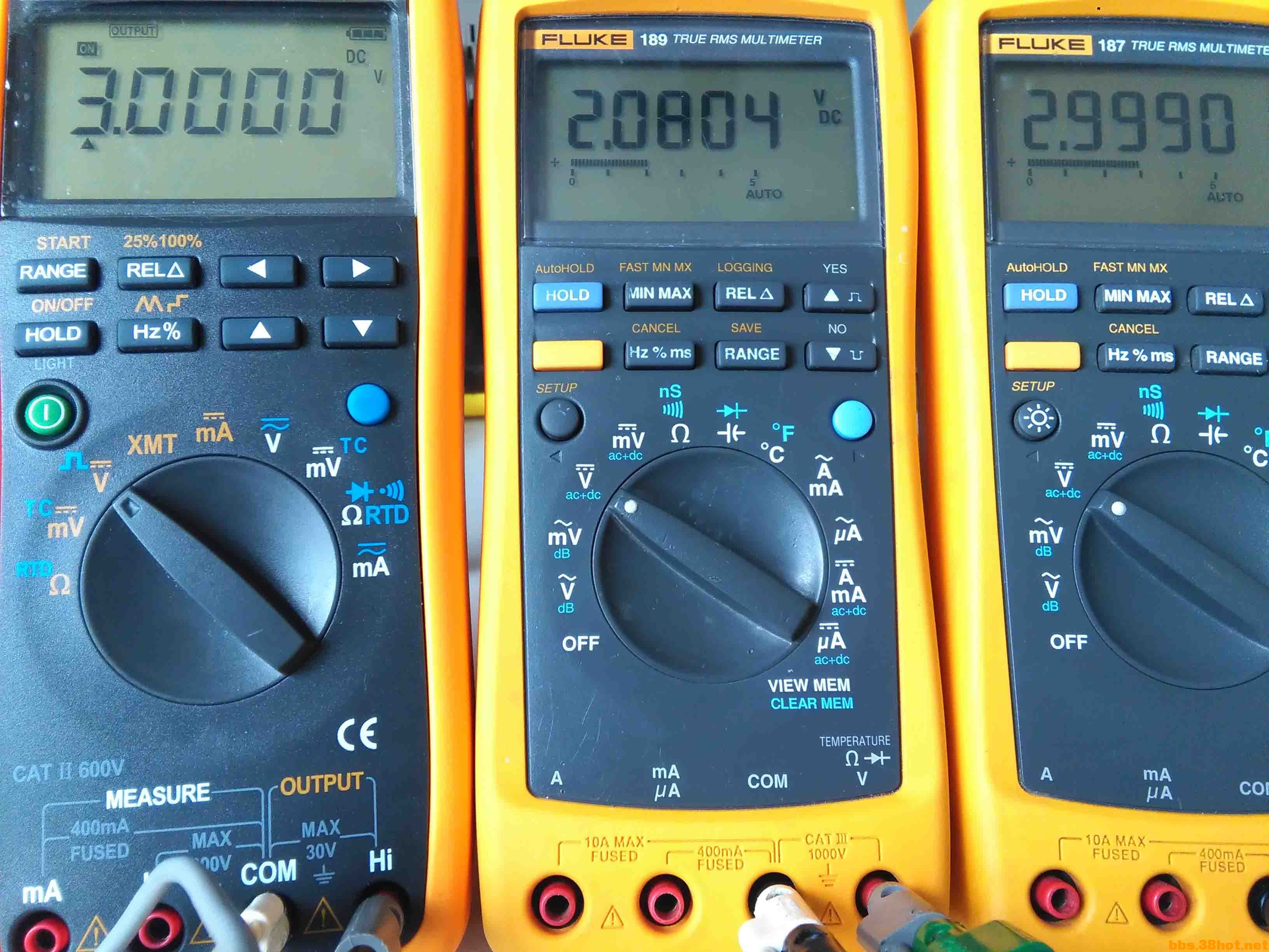

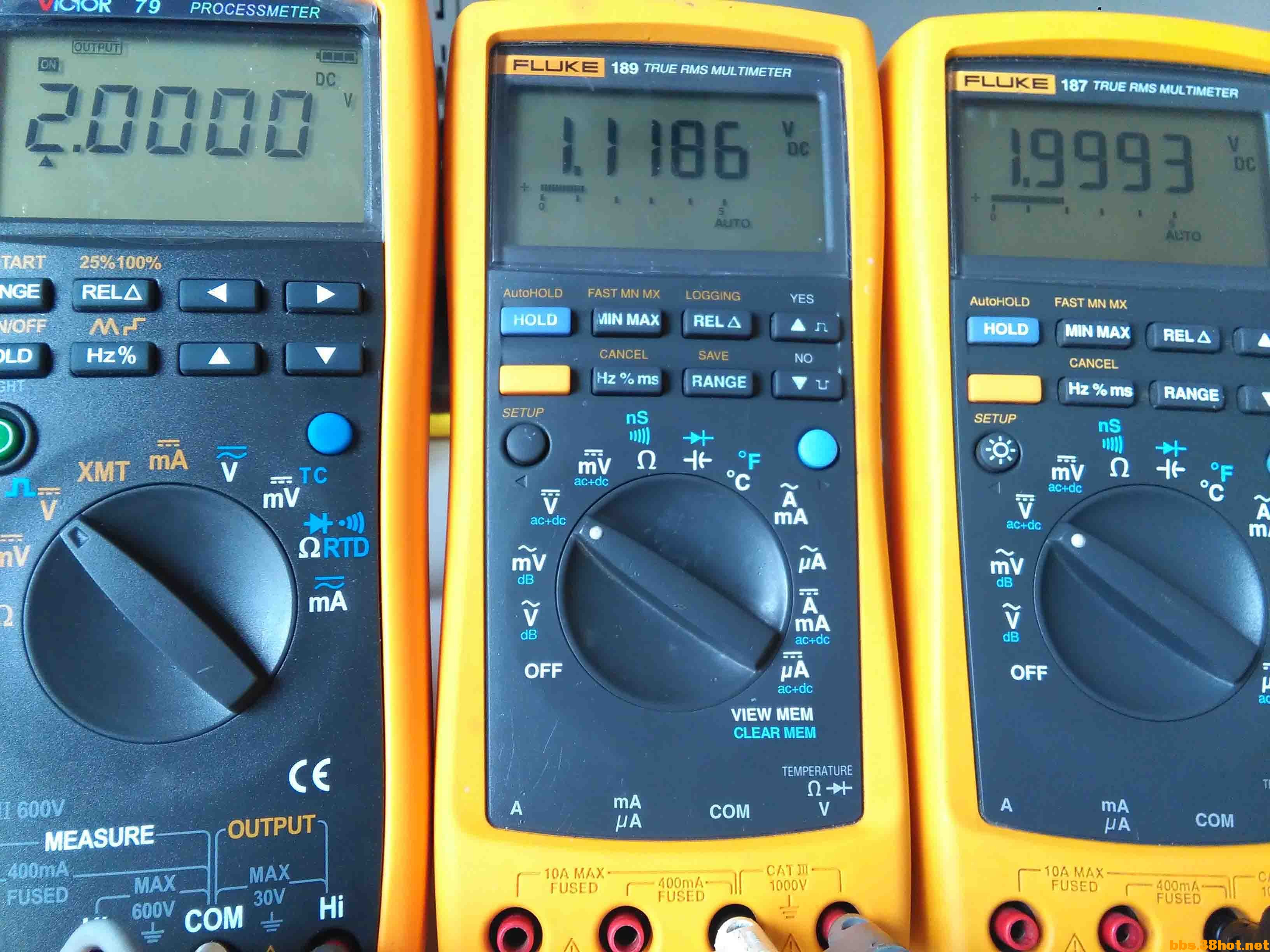

前几天入了一块189表,今天测试时发现一个奇葩问题。开始时所有档位不准,以为需要校准了,但后来有次突然发现又准了,但是准的次数比较少。详细测试是这样的,从1到5v慢调电压,开始时不准,偏低几百毫伏,而且不是和电源线性增加的,但增加着有时就突然变准了,这时电压再降也是准的。增加电压测量变准的几率感觉不太高,哪位大侠知道是什么故障?诚心求教。
 楼主| 发表于 2016-4-13 07:55:18 38hot手机频道 | 显示全部楼层

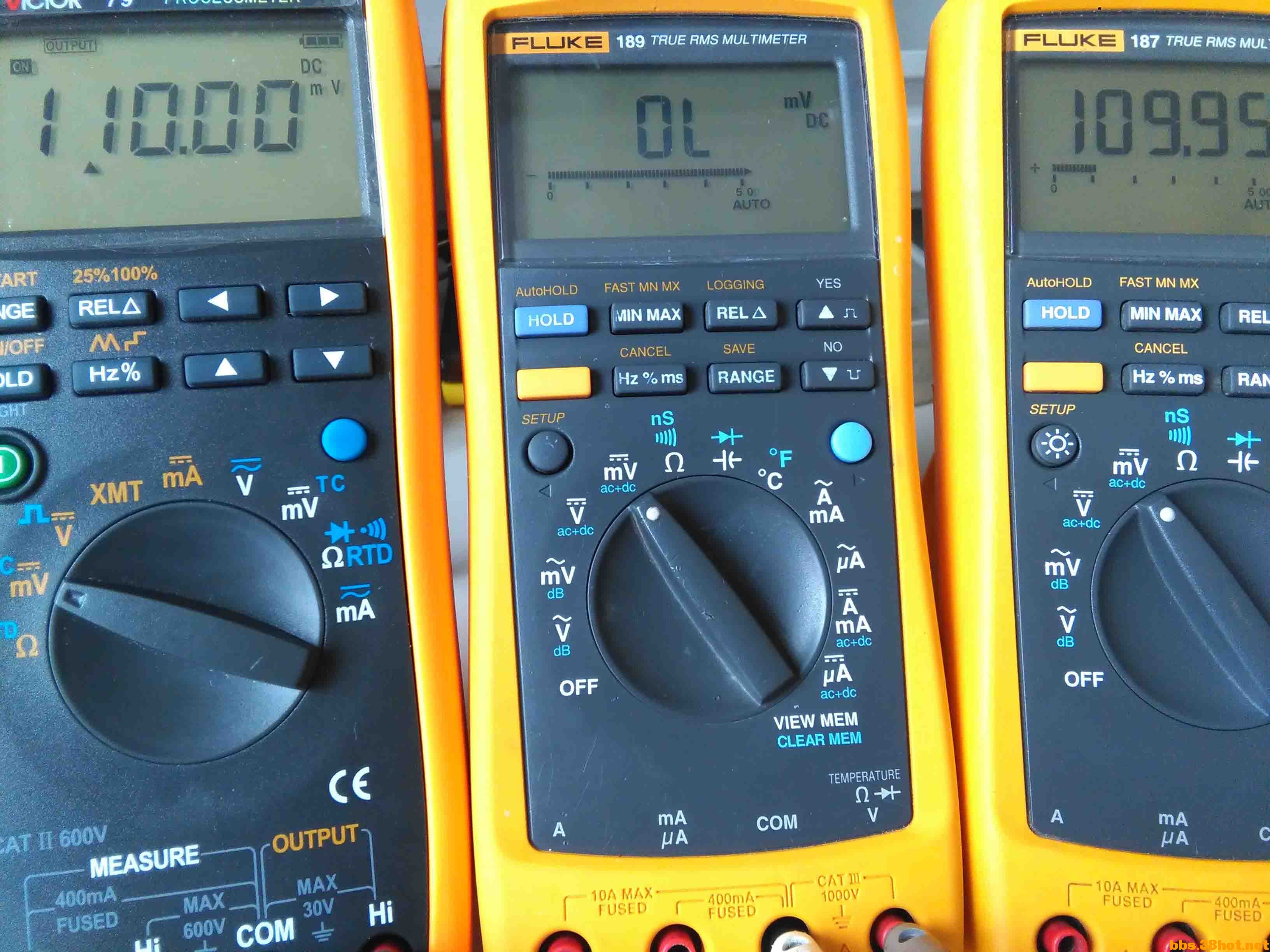

还有8~16伏显示ol,在往上到30v显示值都不超20v

好像不是受潮,大概测了一下感觉电路没有问题,问题可能还是出在校准上。
发表于 2016-4-13 14:27:25 | 显示全部楼层
你怎能么知道他不准,或则是测试电源的问题呢?和其他准确的表有并联测试吗?

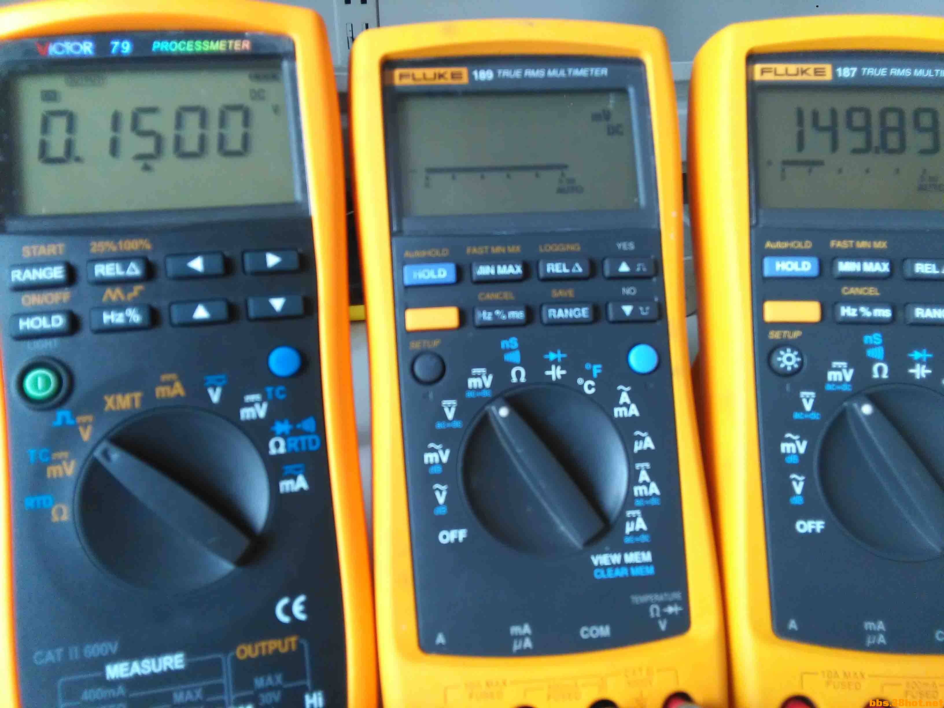

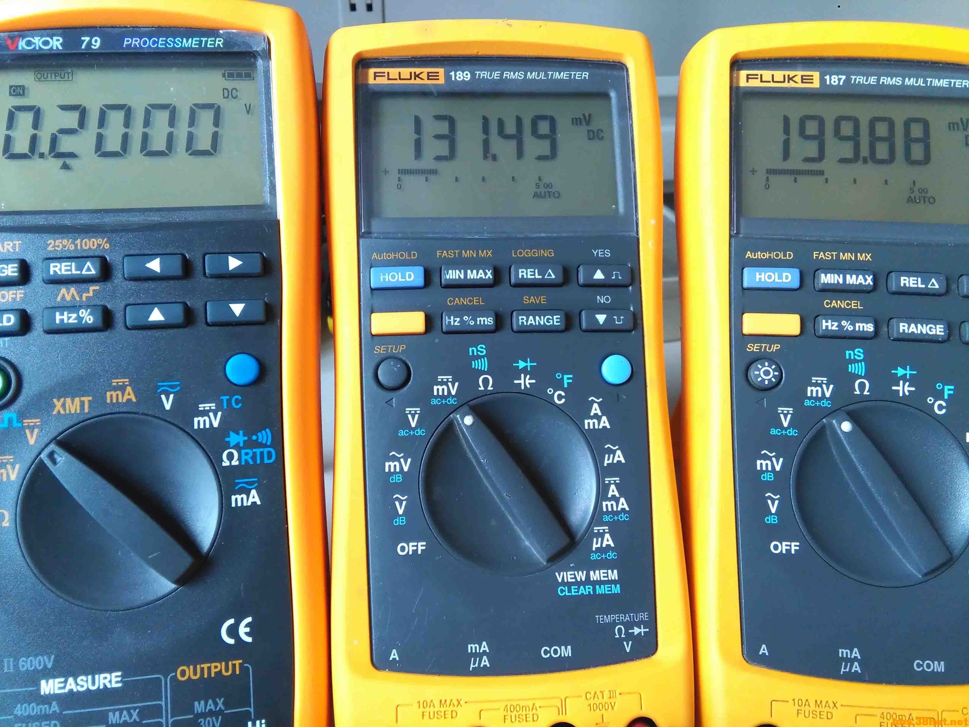

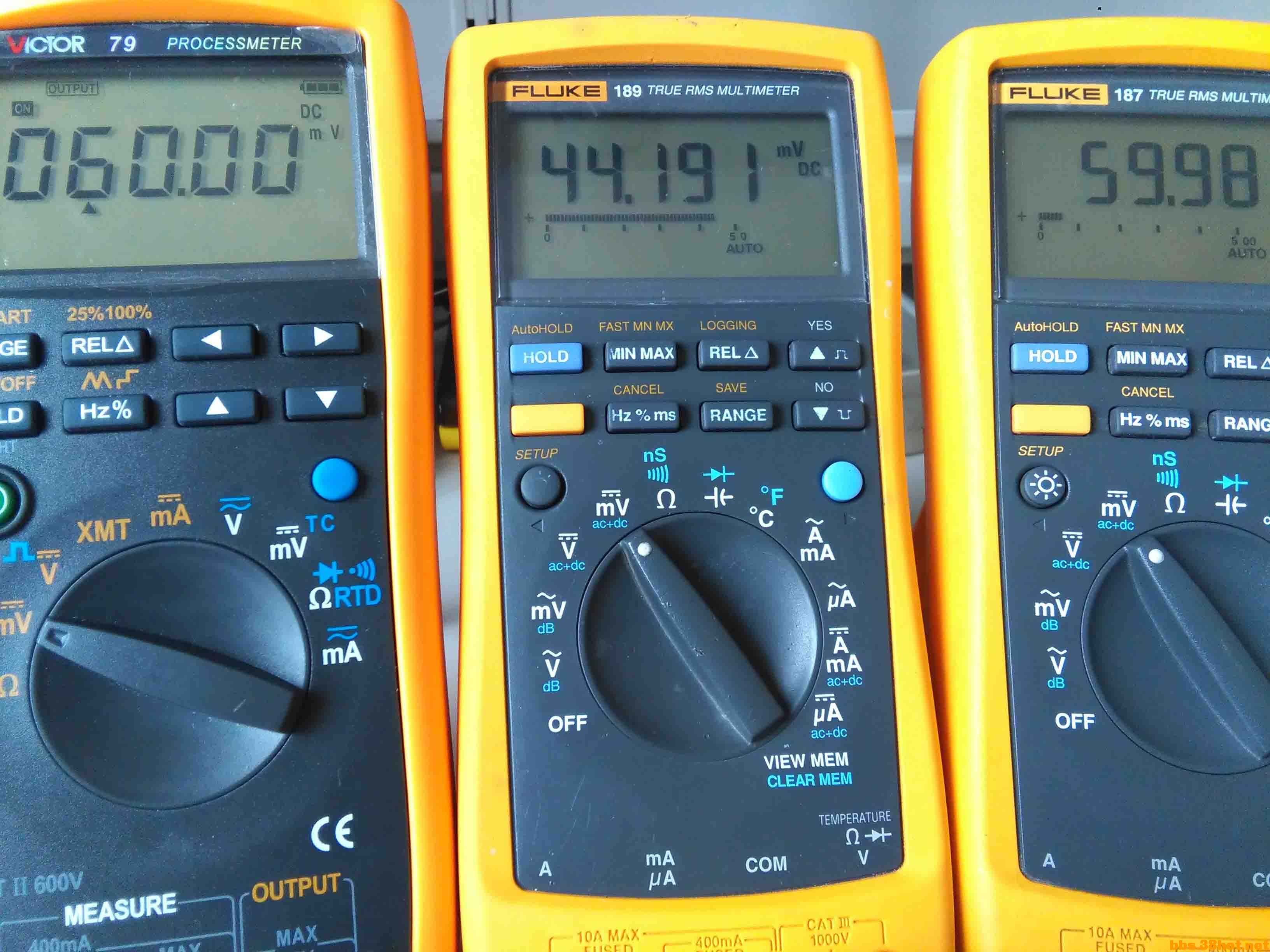

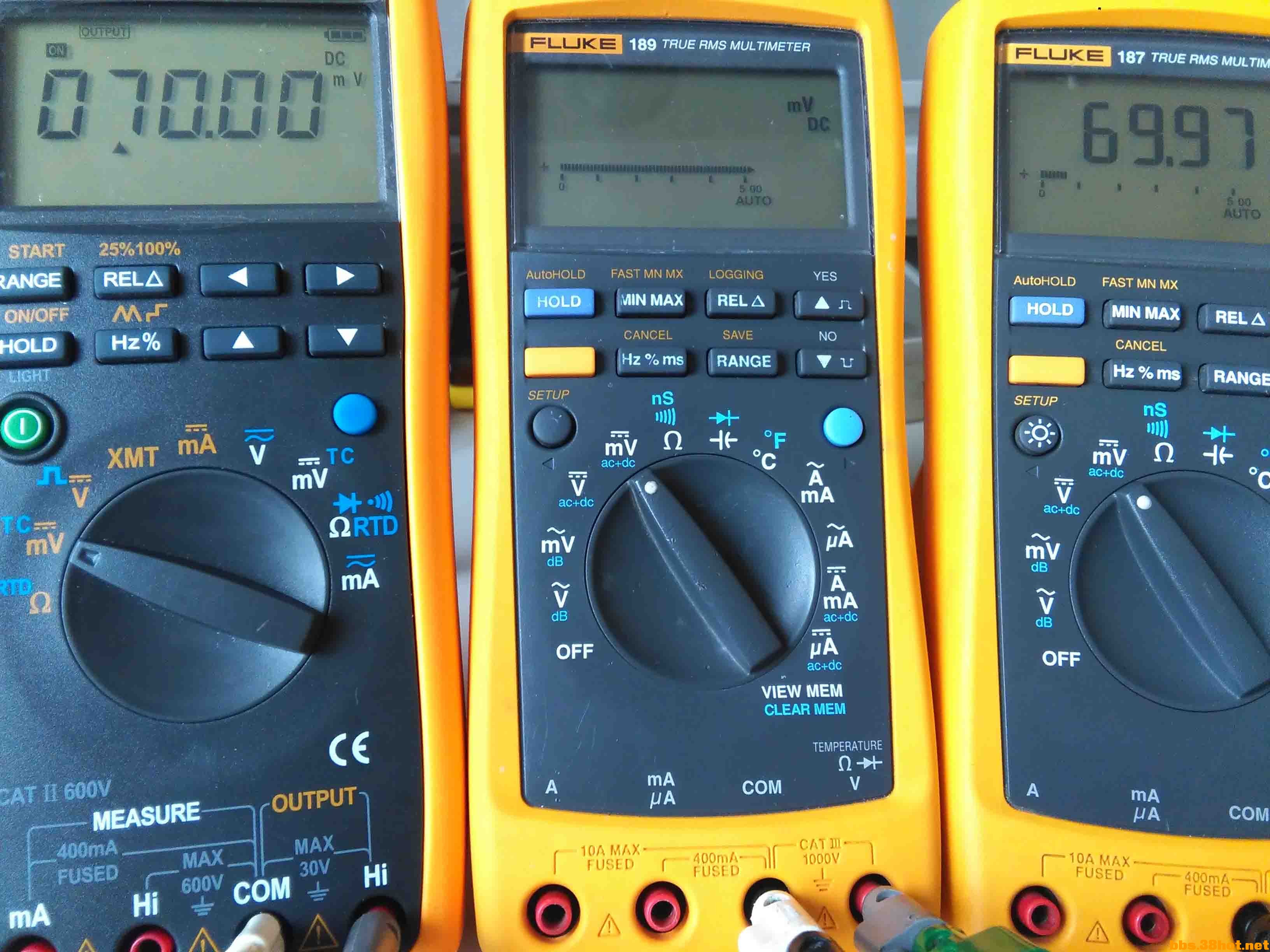

 楼主| 发表于 2016-4-13 14:31:24 38hot手机频道 | 显示全部楼层
用过程表测试的,各种参数都不准了,误差还是很大的,偶尔准了一换档就又不准了。但是没显示校准提示,有些搞不懂。
发表于 2016-4-13 15:13:57 | 显示全部楼层
eerdeni 发表于 2016-4-13 14:31
用过程表测试的,各种参数都不准了,误差还是很大的,偶尔准了一换档就又不准了。但是没显示校准提示, ...
和其他准确的表并联测试一下吧

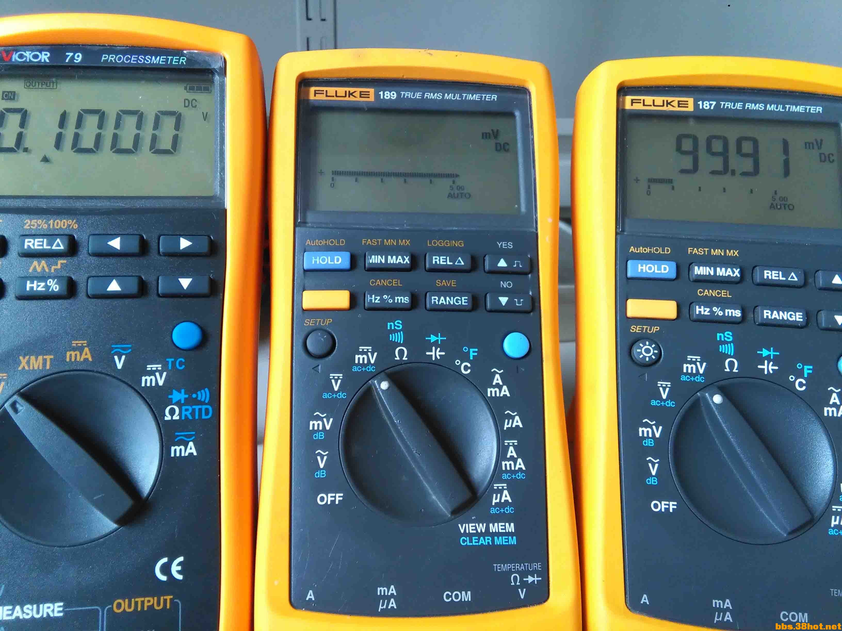

 楼主| 发表于 2016-4-13 15:49:14 38hot手机频道 | 显示全部楼层
cwhenao 发表于 2016-4-13 15:13
和其他准确的表并联测试一下吧
试过了的,确实是测试故障,己上最新测试图。
