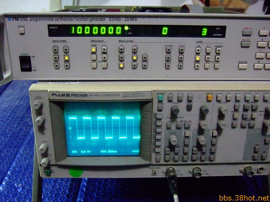

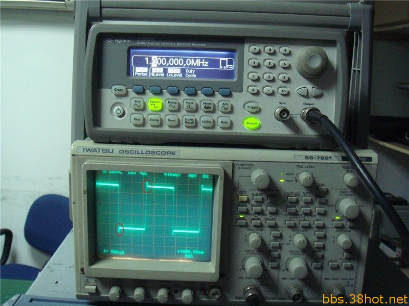

请教  这个波形的过冲是怎么回事?
发表于 2012-1-12 21:22:41 | 显示全部楼层 |阅读模式

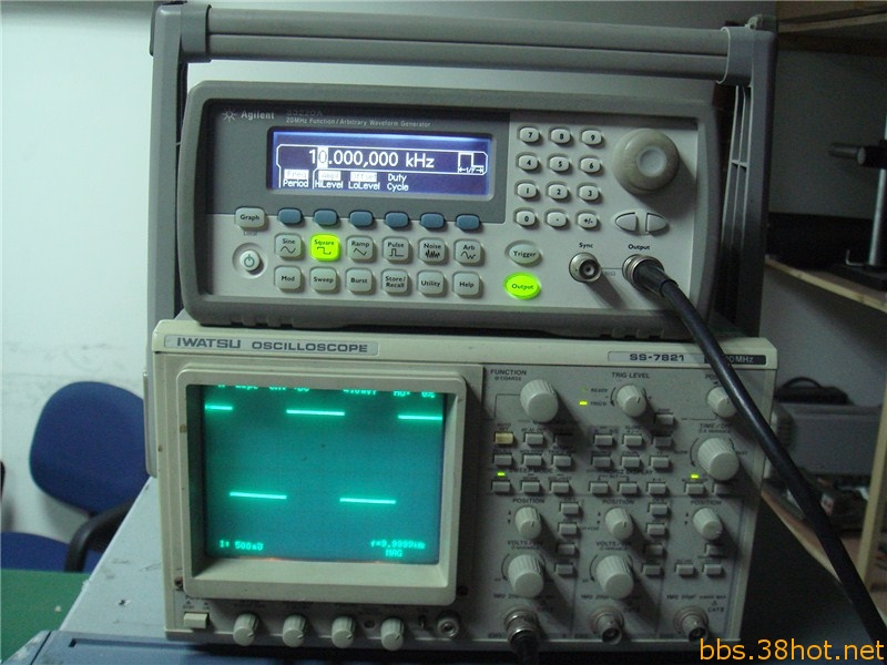

请看图中波形,有一个过冲,问题会出在那里呢? 506_750d13045032401f38122e5d51ee9.jpg    但在低频时正常 506_ff62130450323768be266a4abb786.jpg
发表于 2012-1-12 21:29:41 | 显示全部楼层
调一下探头的频率补偿看看。
发表于 2012-1-12 21:32:28 | 显示全部楼层

发表于 2012-1-12 21:49:58 | 显示全部楼层
惯性问题,刹不住车啊!解决不了,频率越高越是这样。
发表于 2012-1-12 21:54:58 | 显示全部楼层
阻抗不匹配,有反射,另外可能就是放大器频宽不够也会有过冲或振铃.
发表于 2012-1-12 22:09:05 | 显示全部楼层
可能是高频过补偿
发表于 2012-1-12 22:09:58 | 显示全部楼层
函数发生器内阻设置成50欧姆,示波器也用50欧姆阻抗

 楼主| 发表于 2012-1-12 22:38:45 | 显示全部楼层
发表于 2012-1-12 23:40:10 | 显示全部楼层
如果能够确定信号源正常的话,问题出在连接线上。这条线的阻抗必须与信号源输出阻抗一致,一般是50Ω,信号连接线也必须是50Ω。普通视频信号线外形与高频同轴电缆相同,但是阻抗是75Ω,用它来连接高频信号,就会产生过冲。示波器的输入端阻抗也要设置成50Ω。如果示波器内部没有匹配电阻,就要接上一个50Ω的终端电阻。连接线的长度也要尽量的短,减小信号高频成分的损耗,才能够使得测量的波形准确。

发表于 2012-1-13 09:35:45 | 显示全部楼层
对于脉冲信号,示波器或放大器的带宽选择一般采用.35法则估算即可,即带宽大于0.35/Tr(Tr为脉冲信号的上升时间,即脉冲幅度10%至90%之间的时间)

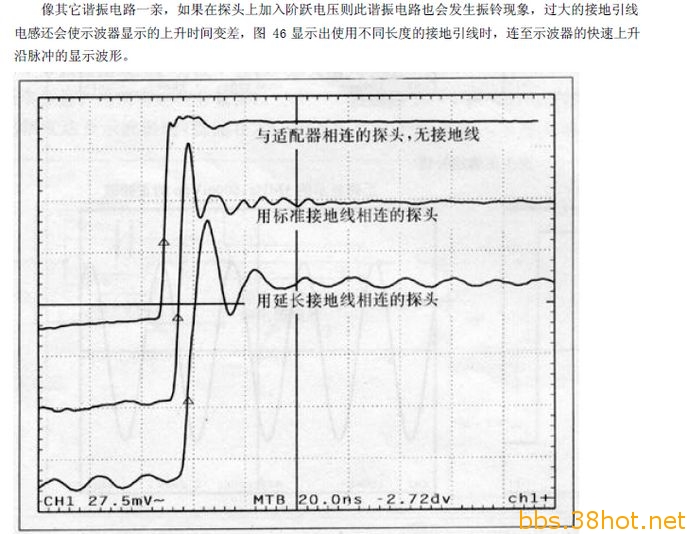

 楼主| 发表于 2012-1-13 18:16:10 | 显示全部楼层
发表于 2012-1-13 22:01:05 | 显示全部楼层
如果信号源没有问题,检查一下示波器衰减的频率补偿看看。
