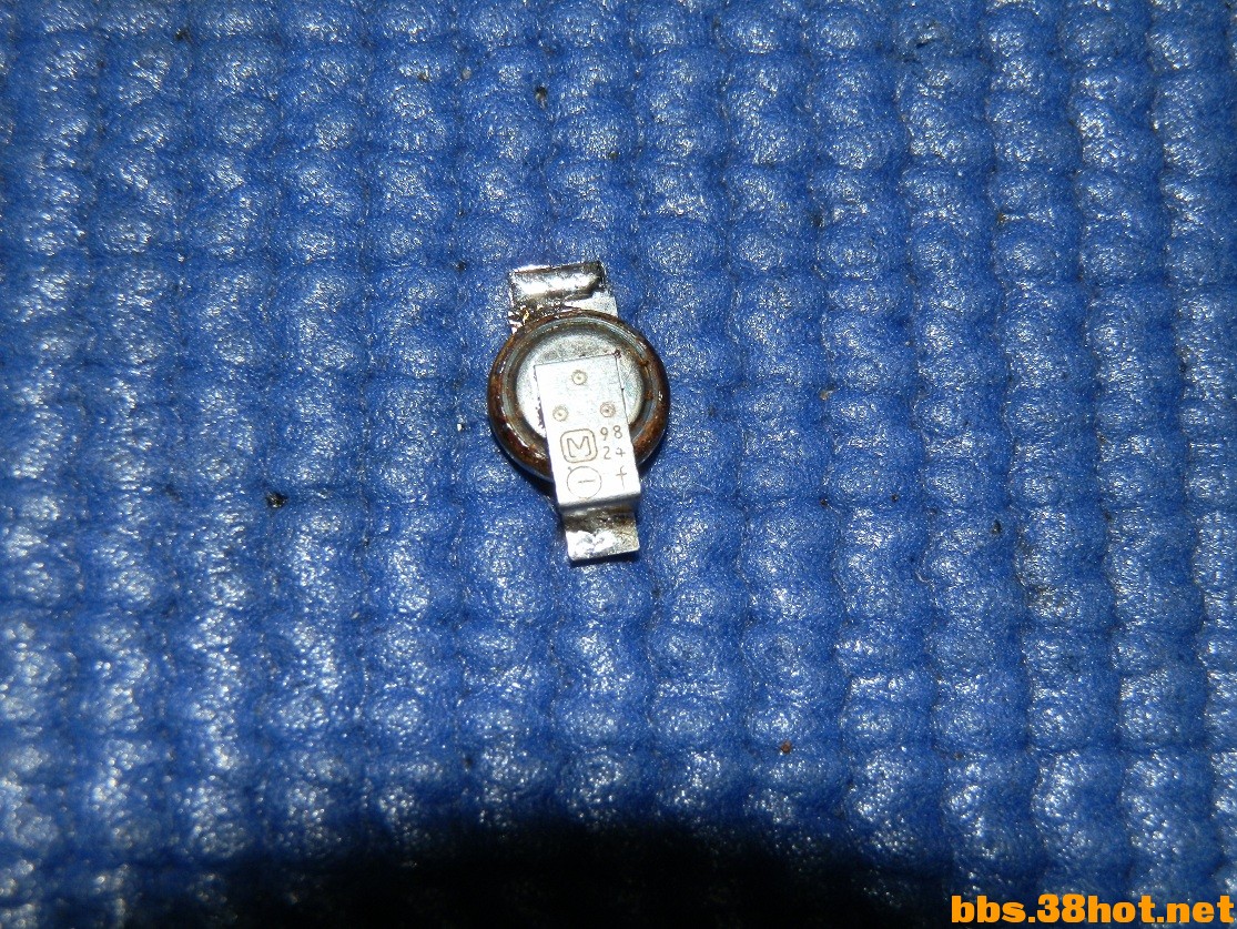

请问各位朋友,福禄克287主板上的法拉电容是什么规格?也就是什么容量,多少V?那个牌子不容易拉尿?换的时候要注意什么?谢谢

要想不尿,容量选 小点,耐压高点。换电池时间没必要这么长
那是不是换个5V的好点?

不是有故障,是电池没电了,没记忆。

文不对题,电容耐压高和故障有什么关系,没听说过提高元件耐压会出故障的。

这货到底是电池还是电容啊。
