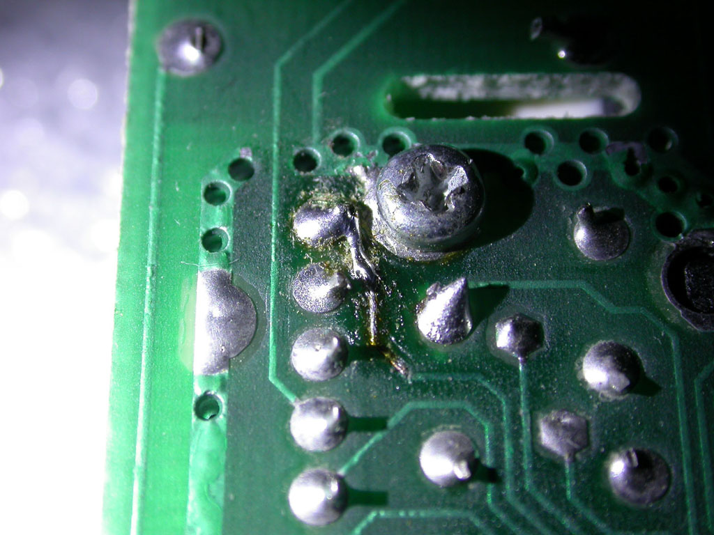

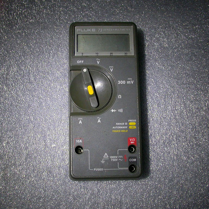

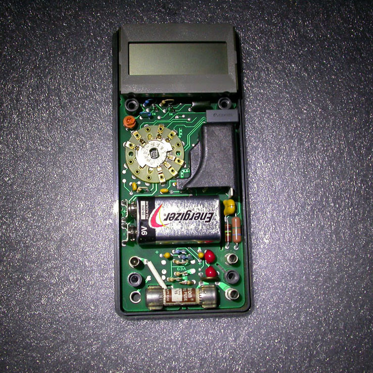

去年收了一个Fluke73,收来就不开机。

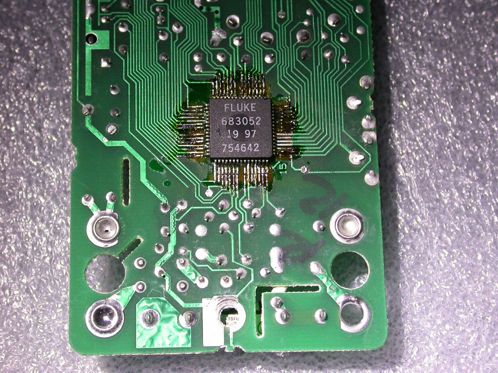

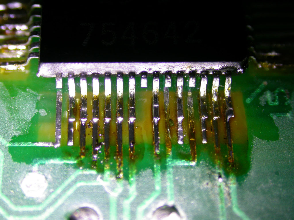

经过测试,放上电池芯片发热,可以肯定是芯片挂了,换芯片。
换完芯片,能开机,但是所有档位都不准。也检查不出来其他毛病,就放起来了。最近几天弄了台显微镜,就把他翻出来放在下面看着玩,猛然发现排阻第一个脚出来的印刷线路上有一条细细的裂痕,赶紧拿出烙铁补焊。
就这么简单,一切正常了,奇怪这个地方线路板怎么会有了裂痕呢,难道是太靠近螺丝,收到了什么挤压?

是一年前直接在淘宝上找到的,50一片,卖家只有几片。是拆机还是什么渠道不清楚,后悔当初没全部买下,现在才知道这种芯片难找。
