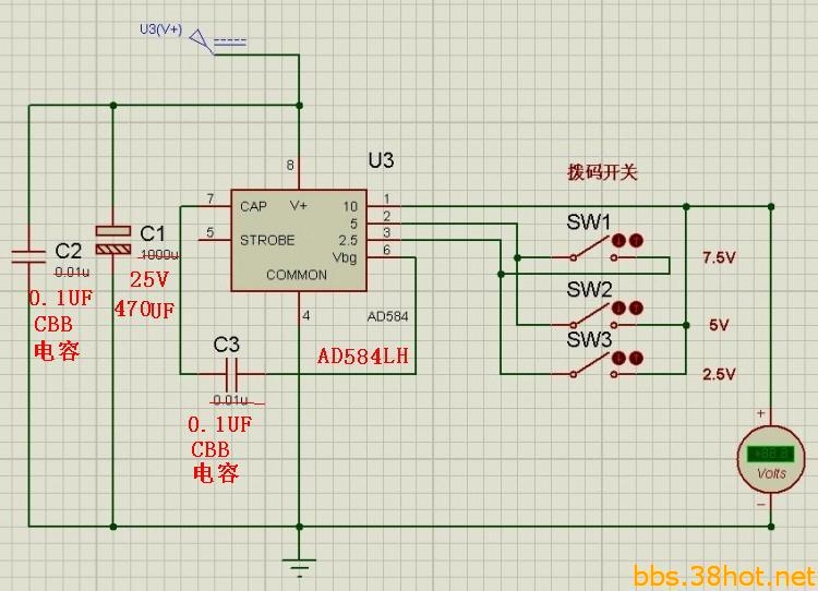

发表于 2012-1-12 19:25:03 | 显示全部楼层 |阅读模式

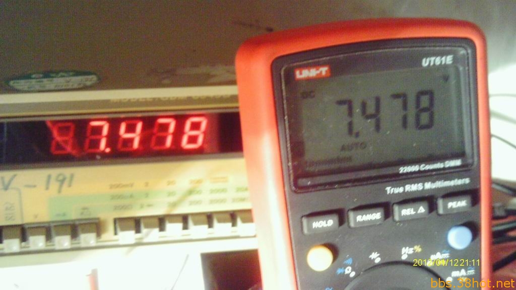

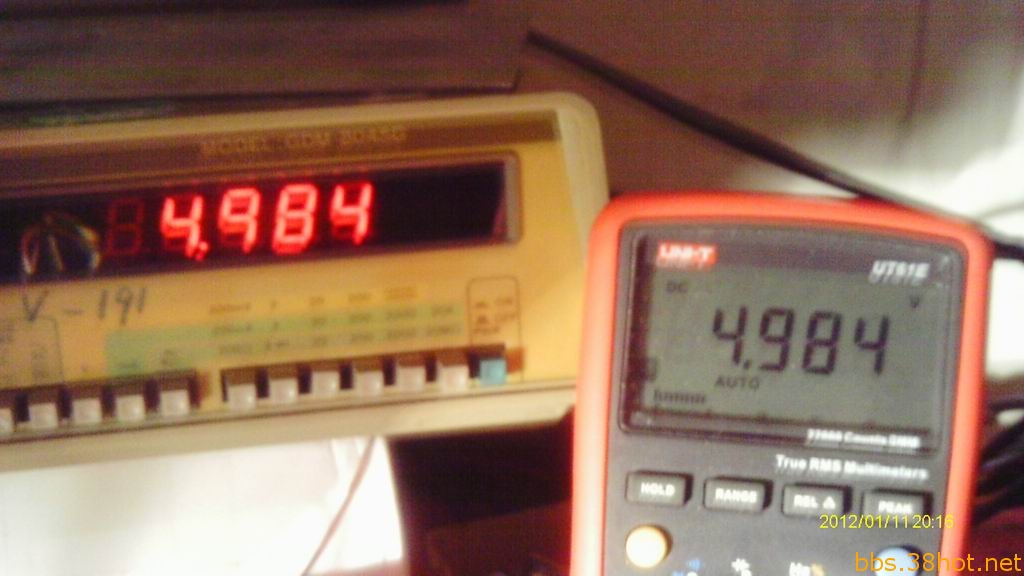

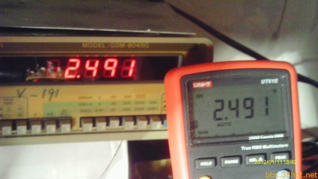

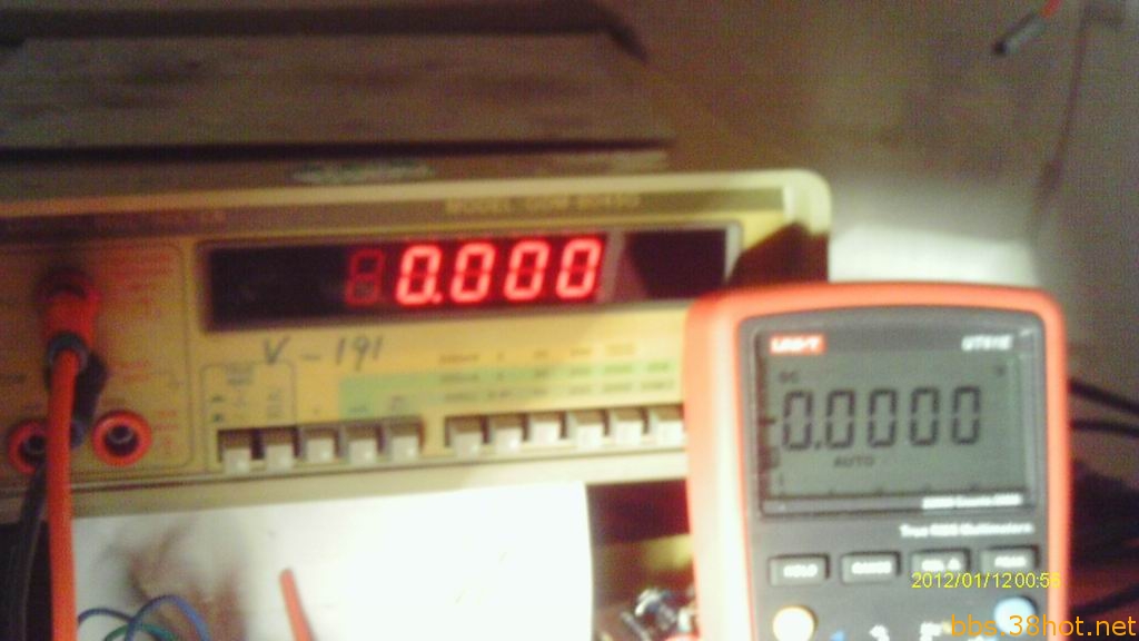

用AD584LH做的电压基准总体输出偏低,开机已经3小时,室温20°左右,输入电压18V(用12V、15V都测试过,也是一样输出电压偏低),换了几个AD584LH都一样,如图
电压归零:

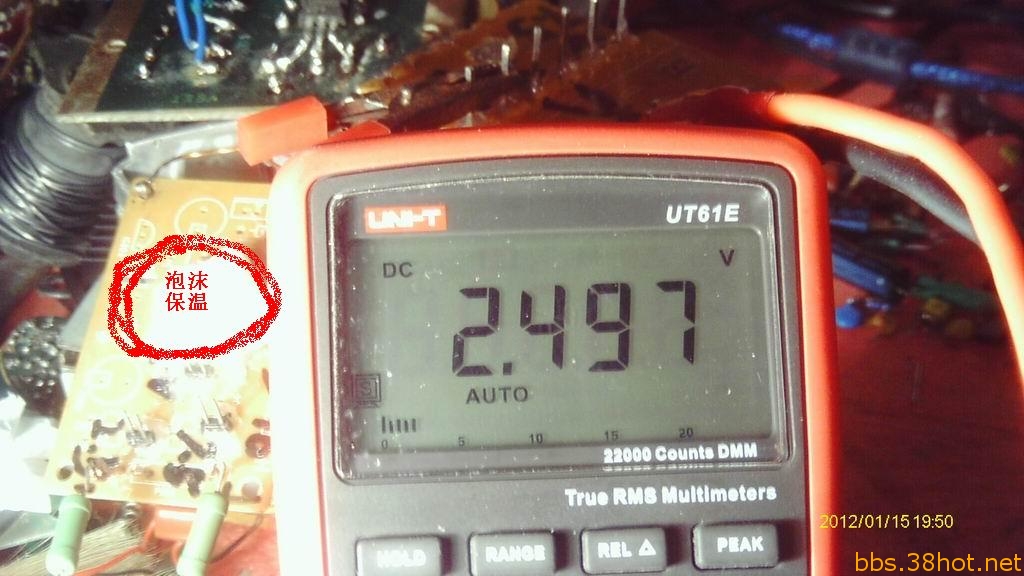

2.5V
5V
7.5V

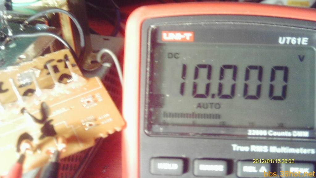

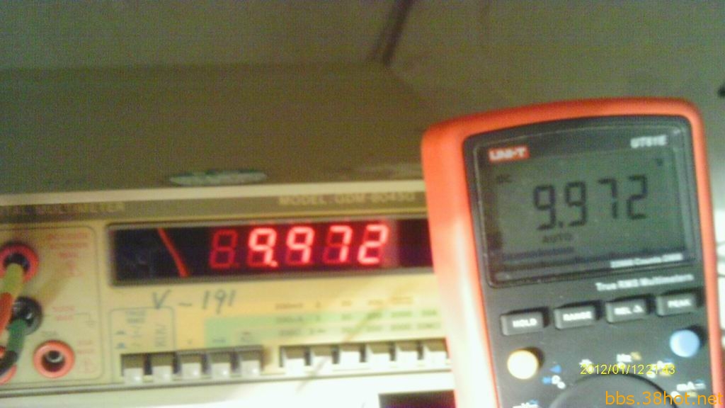

10V
参照论坛大大们的通用图纸制作:

三位表、四位半 的,用了好几个万用表测试都是这点电压,估计不是表的问题,再说哪个手持表UT61E是新的,刚刚买的。

可能表不准了,要验证一下。另外,为了方便查找原因,请先用线性稳压电源,并且拆除拨码开关,清洗电路。或干脆另外用洞洞板搭个最简单的电路,检查验证下电压。

楼主的台表和手持表示数吻合很好啊,我的表多,看读数都不知道谁的准。

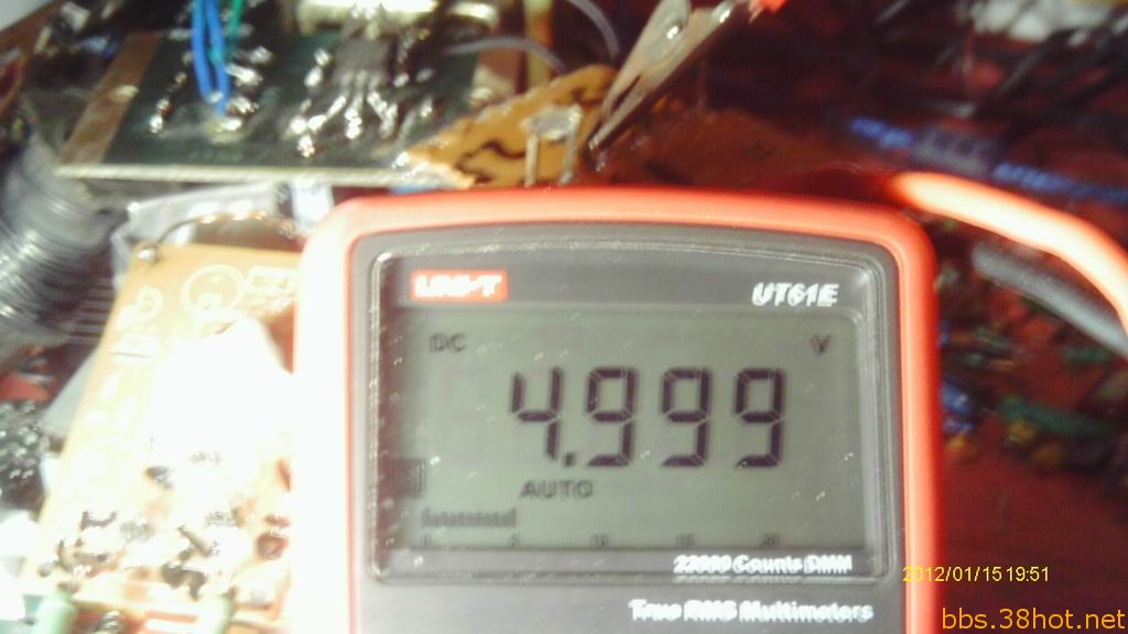

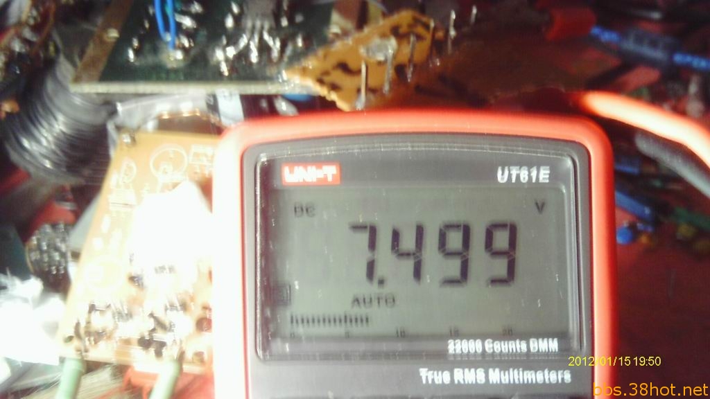

终于找到原因了,芯片加了泡沫保温,再用热熔胶封住,红色圈圈部分,电压OK了,
发表于 2012-1-17 16:46:53 | 显示全部楼层
zgszgs:
做一个较长时间的测试,例如一周,看看电压还下降么?

貌似UT61e的线性不太好,2.5v小了3字。

AD584这个本来就是给三位半做基准的,你硬要拿来给四位半做基准。。。。
如果想给4位半做基准,至少也要用6位半的表先标定
