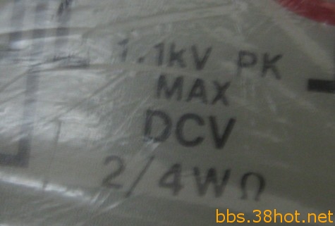

写在最前面:我手里的两台6581,一台是6581T,另一台是6581D。
6581T 前面板写着120v  max。  6581D 标称的是1.1kv  max

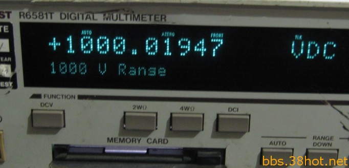

这台坏的机器,以前也测试过很多次1kv电压,都能正常测试。这次是测试过程中突然坏掉的。
维修过程中对比了两台机器,模拟板完全相同,标称6581T的这台机器完全有能力测试1kv电压,测试值也是真实可信的。

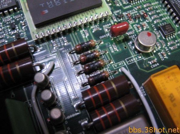

型号:R6581T
故障现象:
测试1KV电压的时候有糊味,测试电流变大
维修:

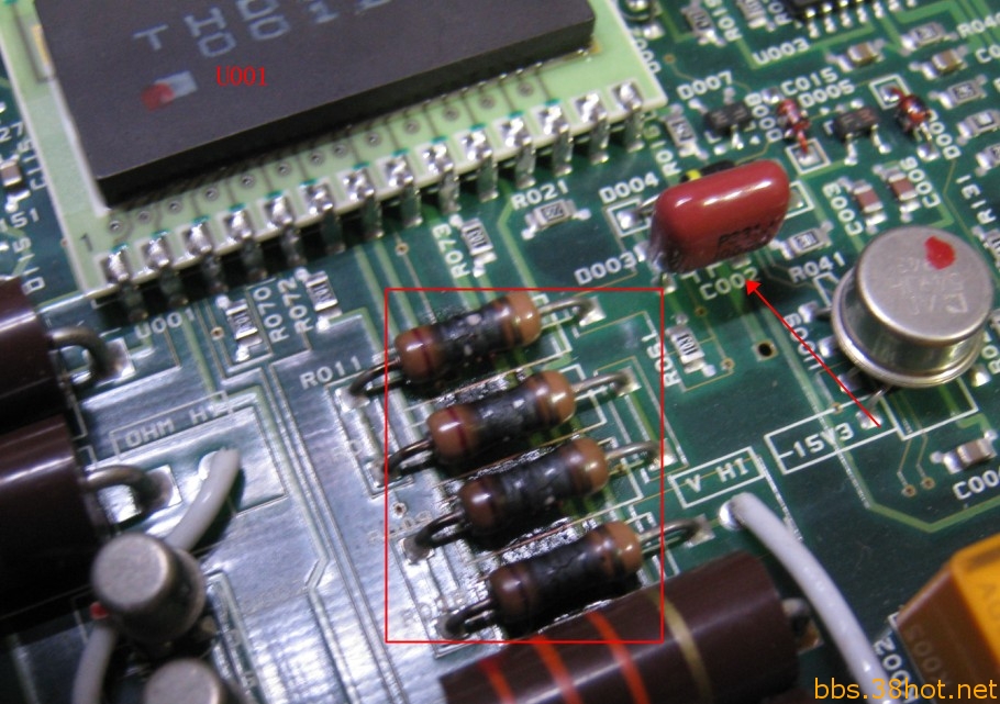

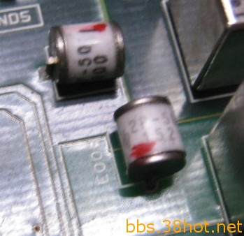

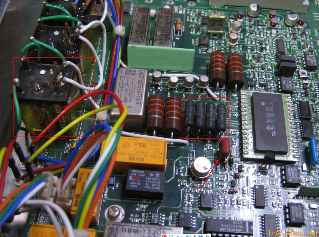

拆机检查,四只电阻烧糊,输入阻抗变小。

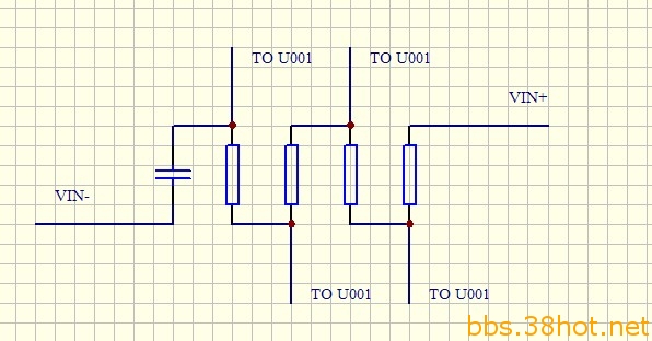

如下图,这些电阻和电容连接到U001。
经检查,四只电阻损坏,旁边的电容C002已漏电。
更换上诉元件之后,检查输出阻抗。

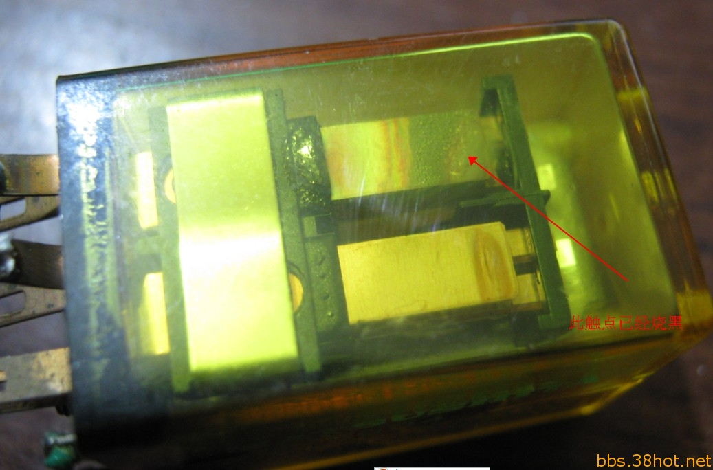

继续查看输入电路,发现一个继电器不能放开,马上找来拆机同型号继电器更换。
更换之后。机器恢复正常使用。
故障分析:
1、坏掉的继电器作用:
这个继电器在100v以下档位时是闭合的,在100v档位分开,机器通过分压电阻分压后给输入电路。
2、故障原因:
这台机器故障时,继电器为常导通状态,所以100v以下档位工作正常。到了100v档位表现为输入阻抗低实际是继电器仍然保持了闭合状态,输入电压没有经过分压电阻。
所以测试1kv电压的时候烧掉了。

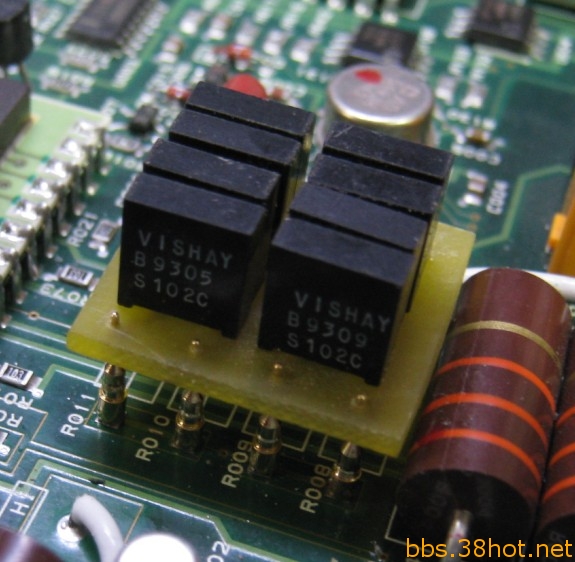

维修结果:
电容用原型号电容代换(我居然找到一只一模一样的,哈哈),损坏继电器用拆机原型号代换。
试用两只vishay金属箔电阻并联代换损坏的电阻。(有些蛋痛)
但vishay电阻功率较低,最终还是选择了用DALE电阻代换。
最终维修后的照片:
故障圆满解决。

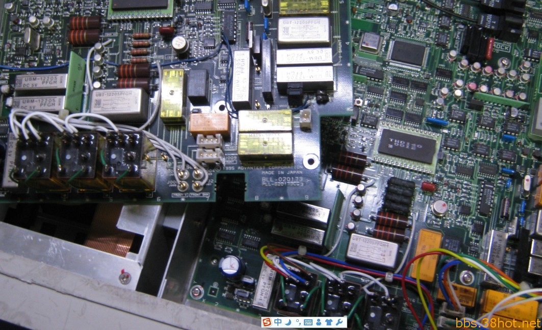

写在最终,不论是多少位的表,维修都是一样的。此次维修应用设备只是一个四位半表、一个自制基准,一个335电压源。
另外,也不要怨没有图纸,图纸是可遇不可求的,常见的电子产品,99%厂家是不会提供图纸的!

发表于 2012-1-12 17:52:27 | 显示全部楼层
检查输出阻抗?
不太理解,测量电压,怎么出来输出阻抗呢?还是说不同电压档位的输入阻抗吗?

6581T上写这120v input max呢吧
发表于 2012-1-12 18:05:26 | 显示全部楼层
LZ悲剧了。6581T是最高120V输入电压的,这个表没电路图呀,修起来麻烦呀!

 楼主| 发表于 2012-1-12 18:09:28 | 显示全部楼层
zoo:
以前怀疑120v max是因为没有分压电阻,对比了6581T和6581D的模拟板,结果电路完全一样。
