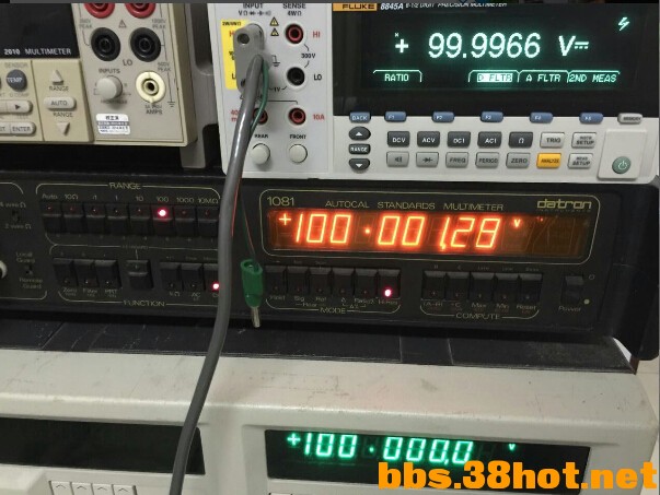

他说“长稳最牛B的7位半,Datron 1081   DC 长稳10ppm ,接近 八位半万用表 3458A 的 8ppm !! 同时AC档的精度是 3458A的 近4倍 !! 说他是准8位半应该一点不为过。-------  这基本没错,唐洪云老师也认可,我还特意问过他,可惜这是正常的1081的水平。真实情况是:他的这台,差之千里!!最最重要的是直流10V跟1000V档还不稳定,通电老化后发现出现了故障!!!卖家刻意隐瞒不如实描述电阻测试离谱的问题。

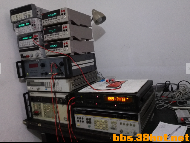

第二天周日上午9点多我一档档地验证了下直流跟交流电压,中规中矩,跟卖家微信发给我的图差不多。100VDC稍偏大了点,但是还可以接受,在年稳的范围内。再一测电阻,坑爹!!!!100K档位偏小,100.8K的电阻,测了显示99.几K,(4位半还是7位半?)我懒得说了。1M档测1.000200M的电阻显示989.7473K,见下图:

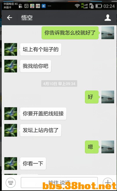

心里很不爽,不是说好的包是好机吗?电话里不是牛逼烘烘地说指标非常好吗?我在电话里之前问他干嘛不用自己的4805标准源来看下1081电阻测试精度怎么样,这货百般搪塞,以自己的”4805没校准,不方便检验1081的电阻,也不够格检查1081的精度,没空等等“ 为由忽悠。难道你的4805能测ACV,DCV,就不能测电阻????测个大概也好,你为什么不测,不如实描述???我马上打电话问卖家这表好不好校,卖家没法只好叫我校一下,注意,问题的重点来了,我跟卖家通电话,我说要钥匙开屁股后面那个锁才能进入校准模式,卖家说没钥匙,说叫我开盖短接里面钥匙控制的2根线。”卖家电话里叫我开盖校准,他电话里说的(电话我不可能录音的)“,但我微信跟他也说了,他微信里也叫我校准短接机内的2根线。卖家电话里说没钥匙,电话授权我开盖短接机内2根线校准。微信里也授权我”你要开盖把线短接“进行校准。以下有聊天记录为证:
3. 卖家要求我开盖后,我当时并没有开盖,因为他的机子1081电阻严重不准(可以跟 三位半精度平分秋色),说实话我都没什么兴趣了。再拔掉电阻线切换到DC模式,想看看我那10V小基准准确度跟稳定度如何,结果该机子奇葩的故障出现了,我的基准10V DC电压用1081的10V档测只有3.0几V,心想真是怪事,用我的标准的34401A,2700,2015三台6位半的表分别来测10V DC电压都是10V过一点点很准。但用1081的10档测始终是3V多。意识到这机子有隐性的故障。于是我用5100B重新测试1081的0.1,1,10,100,1000V. 测试完发现有一个很奇葩的现象:10V档测1.2.3.4V的电压都正常,但测5V时显示4.93V,测6V-10V时都是显示3.0几V。1000V档测100,200,300,400V的电压都正常,但测500V时显示493V,测600-1000V时显示300多V,10V档跟1000V档成比例惊人类似,真是奇葩的机子!!!测除10V,1000V档外,其它DCV档及交流档都没问题。我立即打电话给卖家yu2007说明我的测试结果,卖家硬是不信。我微信都拍小视频给他看了(请各位大神告诉我怎么把微信小视频上传到论坛里啊?),我用2700机子跟1081机子一起测10V DC电压的视频发给卖家看了。这是卖家找借口说是快递震坏了,可能是哪里震得接触不良了,卖家又一次在电话里叫我拆机看一下,说检查下是哪里接触不良。当时我还是没拆机。因为我对这机子已经兴趣不大了,还原指望电阻不准想研究下开盖怎么校准的(一开始卖家就授权叫我开盖短接内部2根钥匙线了)。

这是卖家的1081测1.0002M的电阻显示989.9K
这是卖家吹嘘的比肩3458A的精度
这是卖家吹嘘的比肩3458A的精度
卖家微信叫我开盖短接2根线校,电话里也叫我开盖短接2根线校。
