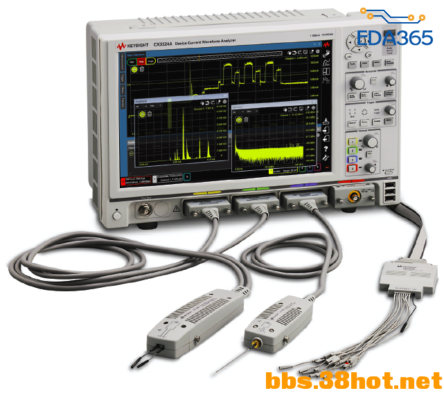

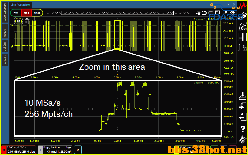

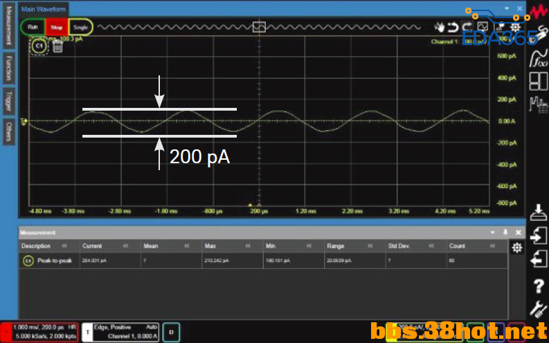

能让我激动的不止是啪啪酱,还有忙碌了一天之后,突然看到的Keysight新出的大杀器,世界第一台4位半电流示波器,The world’s first current waveform analyzer,顾名思义,主打高精度和电流分析。之所以敢用4位半这么嚣张的称呼,是因为目前的示波器ADC大多都是8bit,最差的3位半万用表差不多也要12bit,而这台示波器是16bit,而且采样率到1GSa/s。敢叫第一,则是因为全新设计的电流探头系统,3种全新升级的电流探头,可以检测从100pA10A的电流,简直是逆天的节奏。

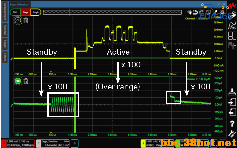

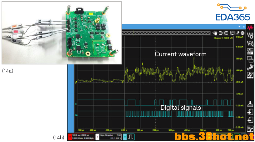

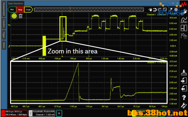

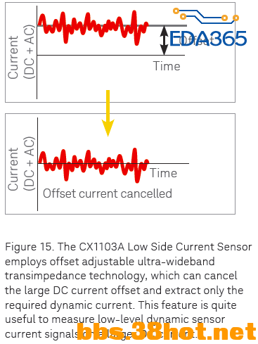

这个示波器的一次创新,一举解决了众多问题,主要有几点。1,不用再使用测试大动态电流时所必须要用到的高增益差分放大器,这个放大器的价值通常也不菲。2,使得4位半的分辨率在示波器上得以实现,同时还能做到最大200MHz的带宽,这使得查看大动态瞬态电流成为现实。3,最重要的,使得查看SSN电流噪声成为可能,这在以前简直是PI工程师的噩梦。4,贴心的一点,在这个级别的示波器上支持256M的深存储,这可把那些做芯片电源分析的人乐坏了。
