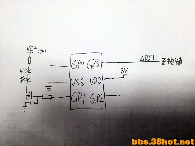

电路很简单,直接手绘了一下(MOS管我用的AO3400,LED用的TFT液晶里拆的,限流电阻用的330欧姆)。
接下去就是程序的编写,单片机在平时全部工作在休眠模式下,在REL按键按下时被唤醒。持续按键1.1秒后点亮背光。长按1秒后REL功能会打开后又被关闭,所以我把点亮背光的按键时间设置为了1.1秒,实际使用效果很好,几乎REL功能刚关闭,背光就点亮了。短按REL键对背光动作无影响。背光被点亮后,延时60秒后自动关闭背光。以下是源代码,程序用的C语言(IDE为MPLAB X IDE,编译器是HI-TECH PICC),在UT61E_BackLight_Ctrl.X\dist\default\production目录下的hex文件为烧写文件。 UT61E_BackLight_Ctrl.X.rar (43.68 KB, 下载次数: 166)

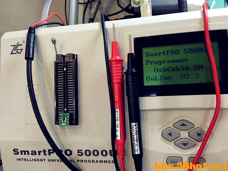

用编程器烧写程序(之前改外部基准买的转接板,正好用来把SOT23转DIP来烧写)。

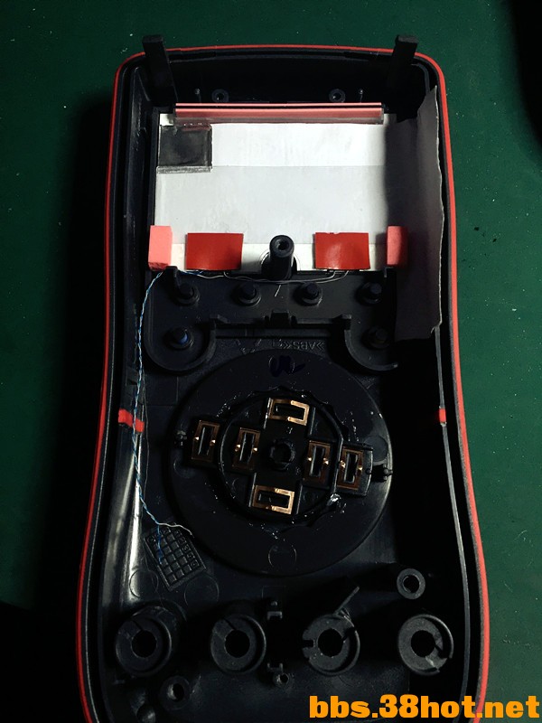

接着改硬件,安装LED。注意尽量安装在背光板半圆形的圆心处,这样光是最均匀的。离的太近反而会有光斑。

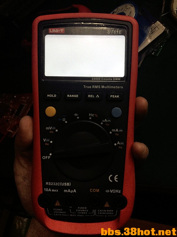

装完后通电试一下效果。背光很均匀,亮度也很合适,效果很不错。

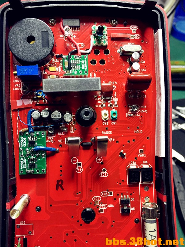

接着用小板子焊单片机电路,焊完用3M双面胶固定。(随便说一下,那个蓝色的电位器,也已经改为1K欧姆BOURNS品牌的了,还没来得及检查温漂是否进一步改善)
合上盖子,测试一下功能,和设计完全一致。至此改装完毕。

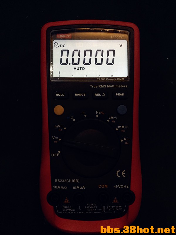

实际效果:
