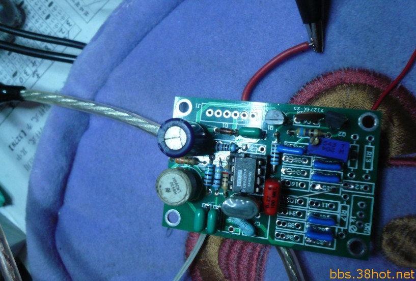

写在前面:首先跟JS说声抱歉,上次的AD588BQ确实是电路上出了点意外造成输出电压偏低的,表是交给长虹一朋友用高位表标定了的没有问题,是我大意了,该检讨。
抽时间把hldiy老师送的pcb焊好了,电阻不给力,用了可调电阻,有点飘。不过没关系,我主要用来校对4.5和3.5的表。

发表于 2012-1-14 16:06:18 | 显示全部楼层
有点飘可能是表飘吧 399 还不至于飘那么大
发表于 2012-1-14 16:52:53 | 显示全部楼层
电阻用料差了点,也没有用到统计法,漂也在情理之中
发表于 2012-1-14 16:55:52 | 显示全部楼层
那个R2得用高稳电阻,它影响到齐纳电流的稳定,普通金属膜是不够的

大部分电阻是从以前买的6153+3048功放上拆的,实测温飘都很小,比RX70小得多。

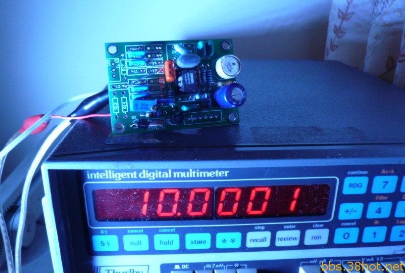

等我换换1815试试
换了1815立马变成10.06,再按hldiy老师的分析https://bbs.38hot.net/read.php?tid=20996,调整下电阻看看能不能成为调成10V(假定我的表准[s:21])

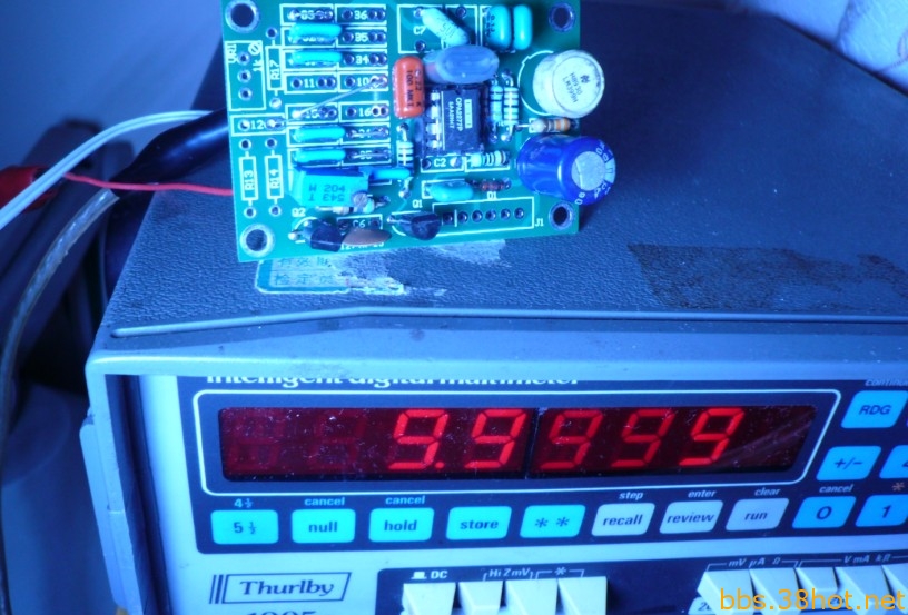

发表于 2012-5-4 08:10:32 | 显示全部楼层
经过昨天中午到现在一直加电,目前3位半的科捷9205显示10.00V,经过上午暴晒,现在科捷显示10.04,86E显示10.045,滨江8300L显示10.02,杂牌830B显示10.12,5175显示10.02, DT368S显示10.11,胜利DT930F+显示10.021,DT1000显示10.033
