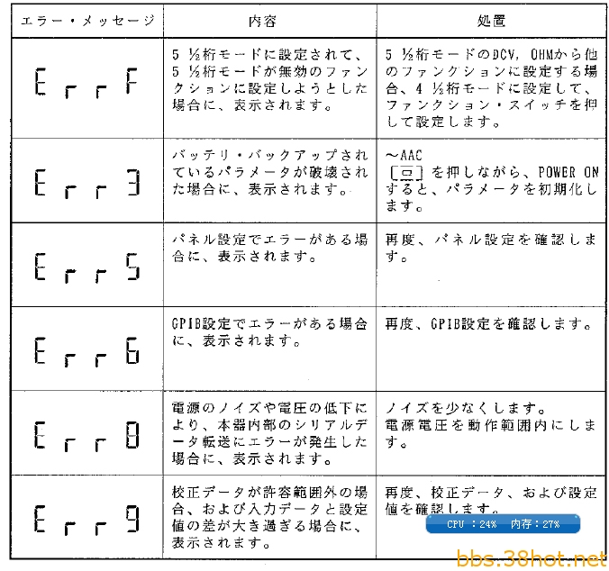

最近收到一台爱德万R6450台表,直流电压电流档,电阻档均正常,包括校准也是正常的,就是交流电压档,和交流电流档 无法归零。按CAL ON  可以校准但 无法保存,显示代码 错误9     Err  9.  调节侧面的电位器 1和3有反应,但无法归零。调节2没反应。特请教高手,1,这几个电位器分别是什么功能,2,错误代码9 表示什么意思,,3,是机器有故障还是有什么特别的地方。谢谢!

今天又发现个问题,就是在交流电压档和交流电流档进不了5位半状态,显示错误F  Err  F 。4位半状态下,可以测量的。量市电显示243.52V和我的UT61E243.5V是一样的.不知道 Err   F   是什么意思。请指教!

发表于 2012-1-10 18:16:36 | 显示全部楼层
根据前边的连接,看了一下,errorF的大致意思是五位半设定错误,reeor9大致表示校准值超过规定范围需要重新校准,看不懂倭文,猜的。
 楼主| 发表于 2012-1-10 20:12:00 | 显示全部楼层
回 wbxms 的帖子
wbxms:根据前边的连接,看了一下,errorF的大致意思是五位半设定错误,reeor9大致表示校准值超过规定范围需要重新校准,看不懂倭文,猜的。
(2012-01-10  18:16)
谢谢您,有时间找个交流源来校准一下。
