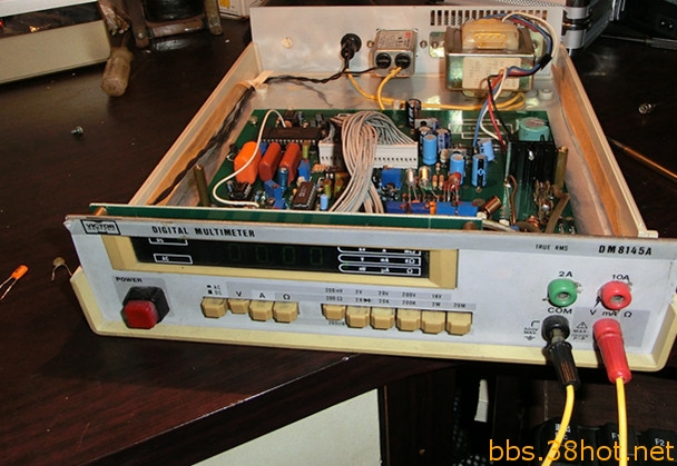

在矿坛收了两个破表。一个是GW的gdm-8045g,一个是胜利的DM8145A.两个都有毛病。
想先照DM8145A下手。

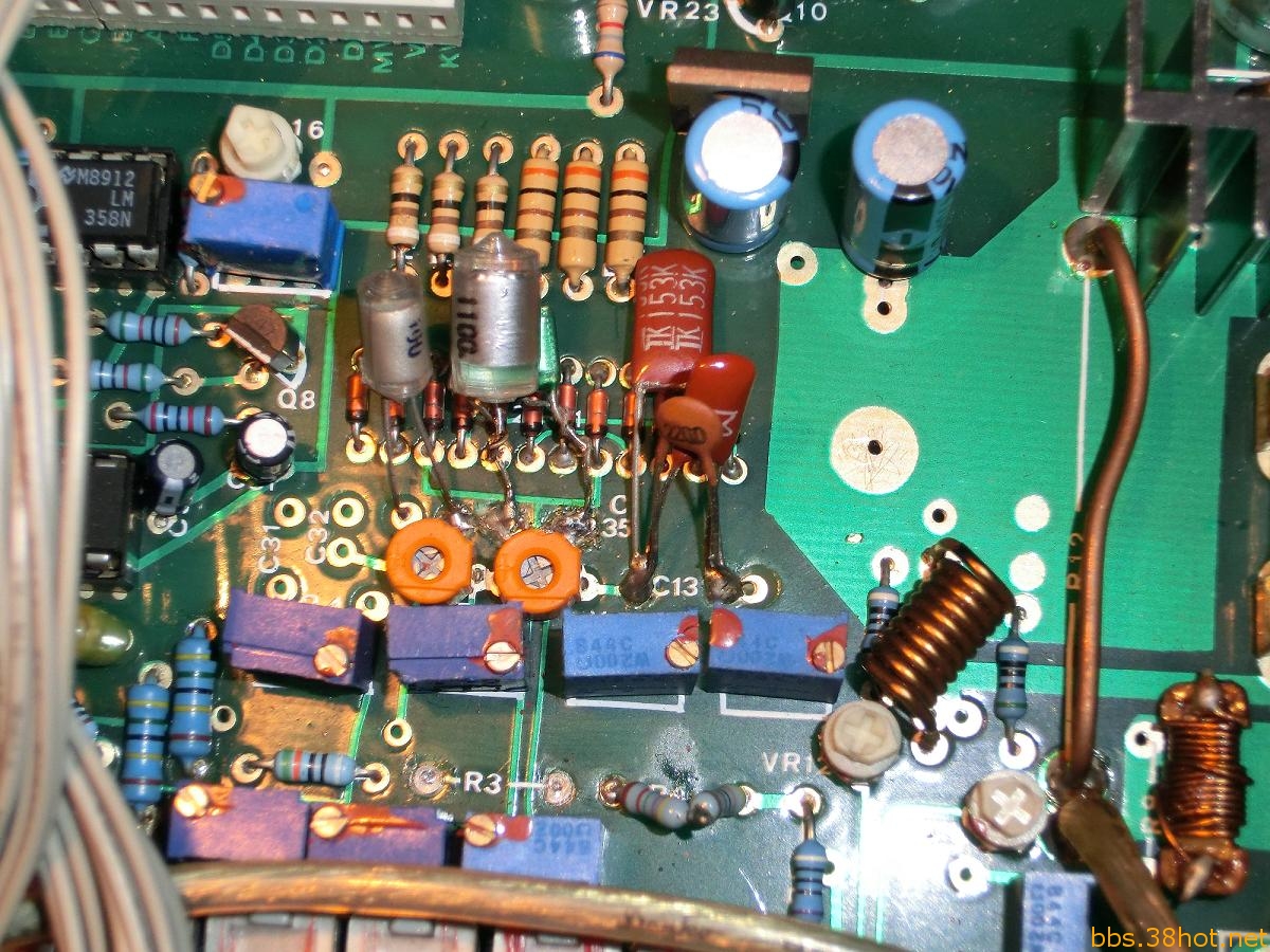

经查,电源滤波电容坏,换之。电压2V一下好了,20V以上不准。再查分压电路补偿电容漏电,换之DC电压档完好。
ACV档不准,找不到该调整哪个电阻。该表里面好多可调电阻。百度电路图,都模糊的一塌糊涂,根本看不清元件编号。
