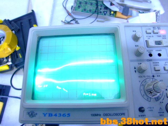

求助 示波器有一段完全弯曲

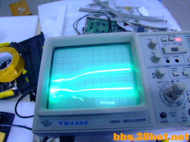

是YB4365 示波器 请各位高手看看是什么问题

会不会跟着水平移动呢?

消磁看看。。。

示波管坏了,摔过吧!

拿著磁鐵刷阿刷看看

像是极板变形。这种故障基本上无解。

管子坏了,换管吧。

如果拿个大磁铁上下左右走一圈还没改善 那就得换管子了
