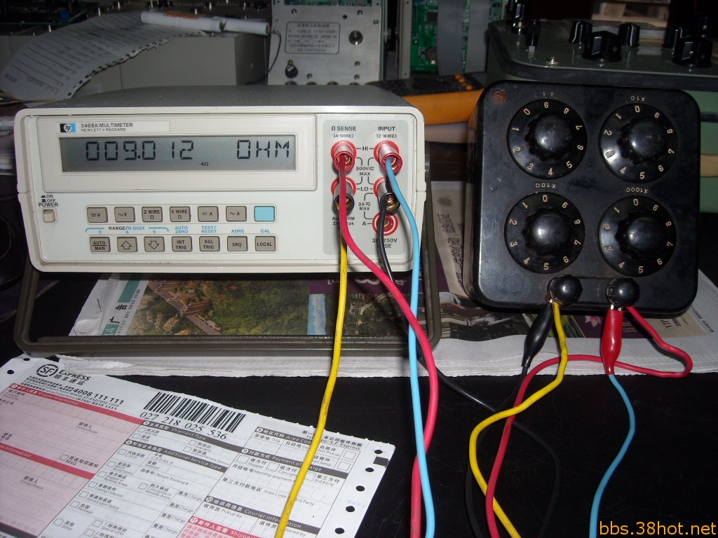

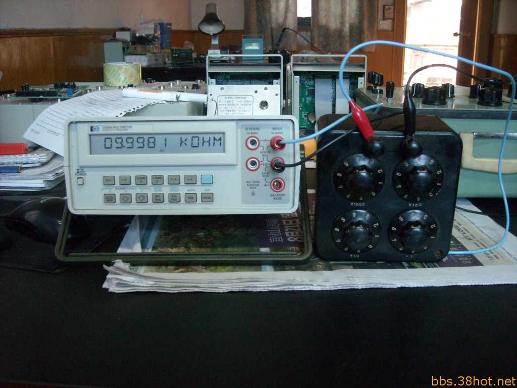

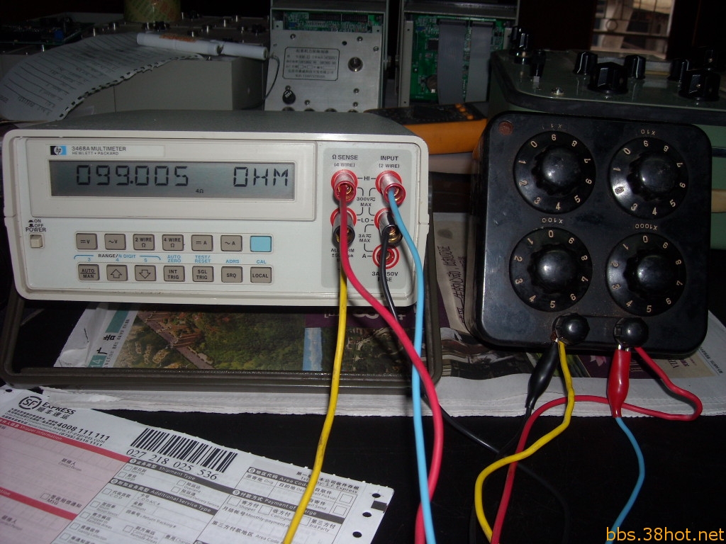

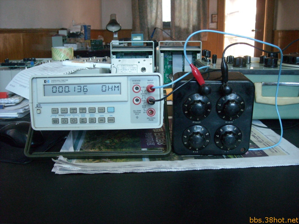

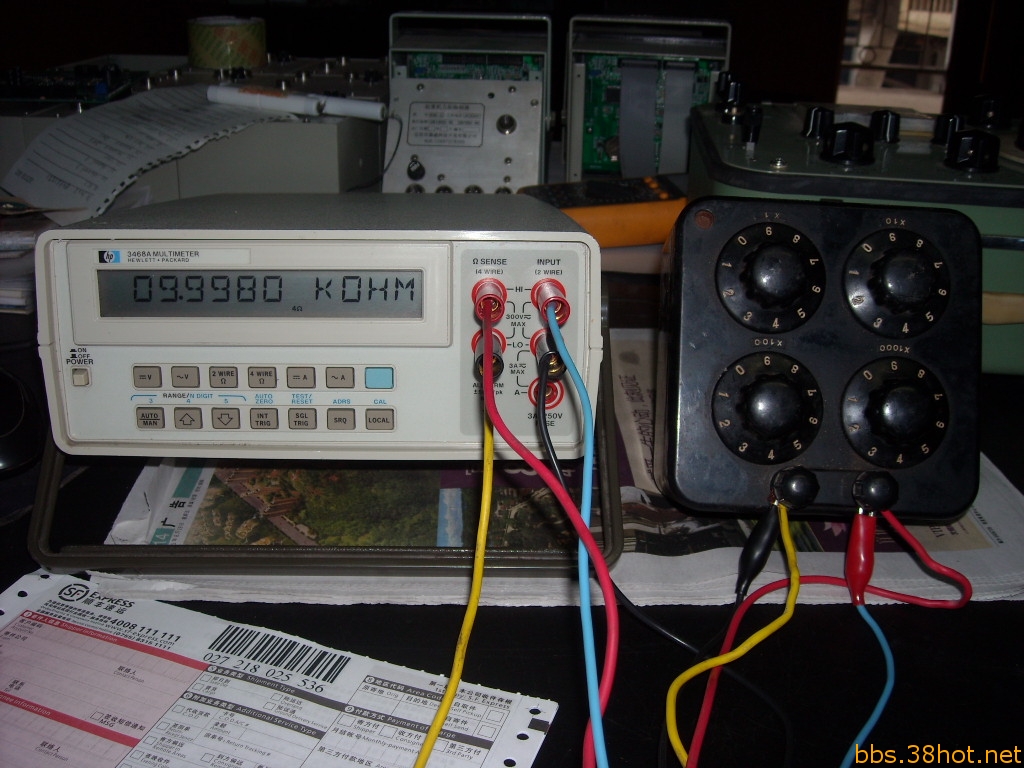

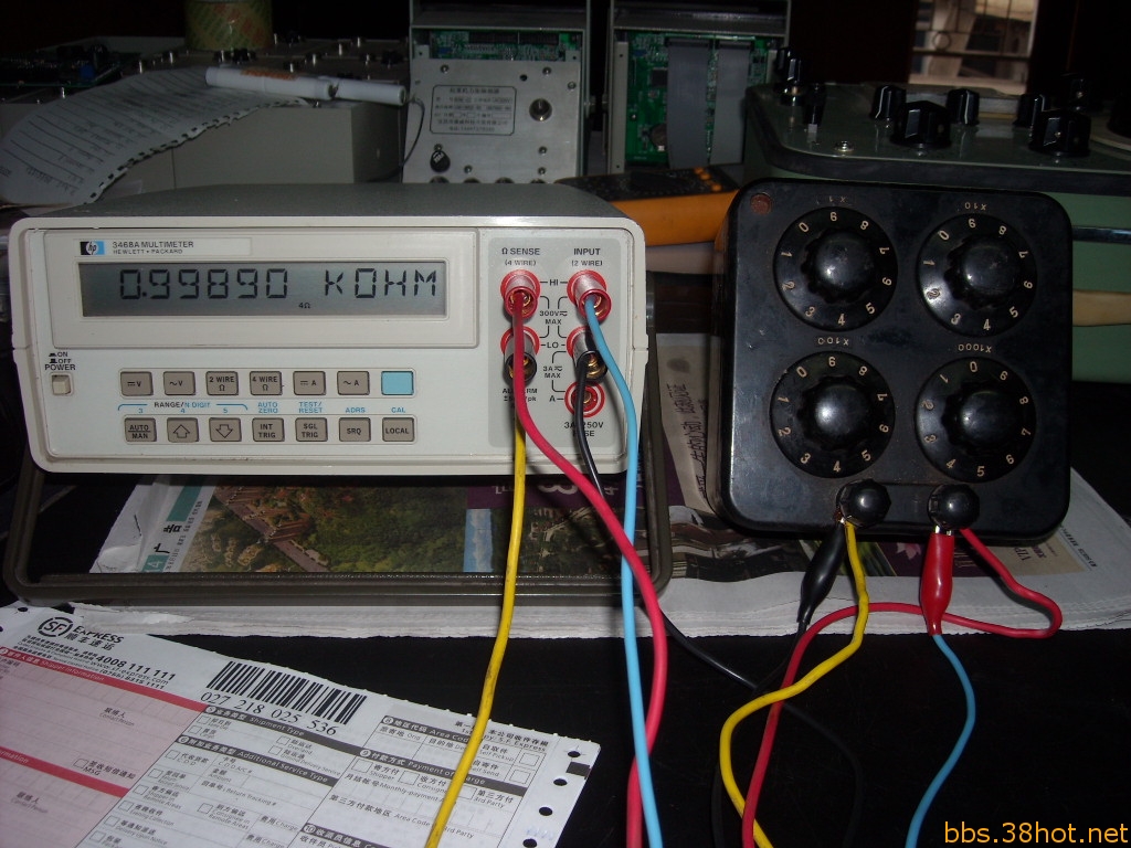

实测我的垃圾ZX36电阻箱,两线加四线
455
实测我的垃圾ZX36电阻箱,两线加四线
st1235
st1235
发表于 2012-1-9 14:17:36
卖不动,刚好我买的3468A到了,测一下
补上四线测试

0-9-99-999-9999欧,四线测试线还没弄好
bluehans
bluehans
发表于 2012-1-9 15:55:42
四线优势还是很明显啊,也不用选内阻特别低的表笔了。
