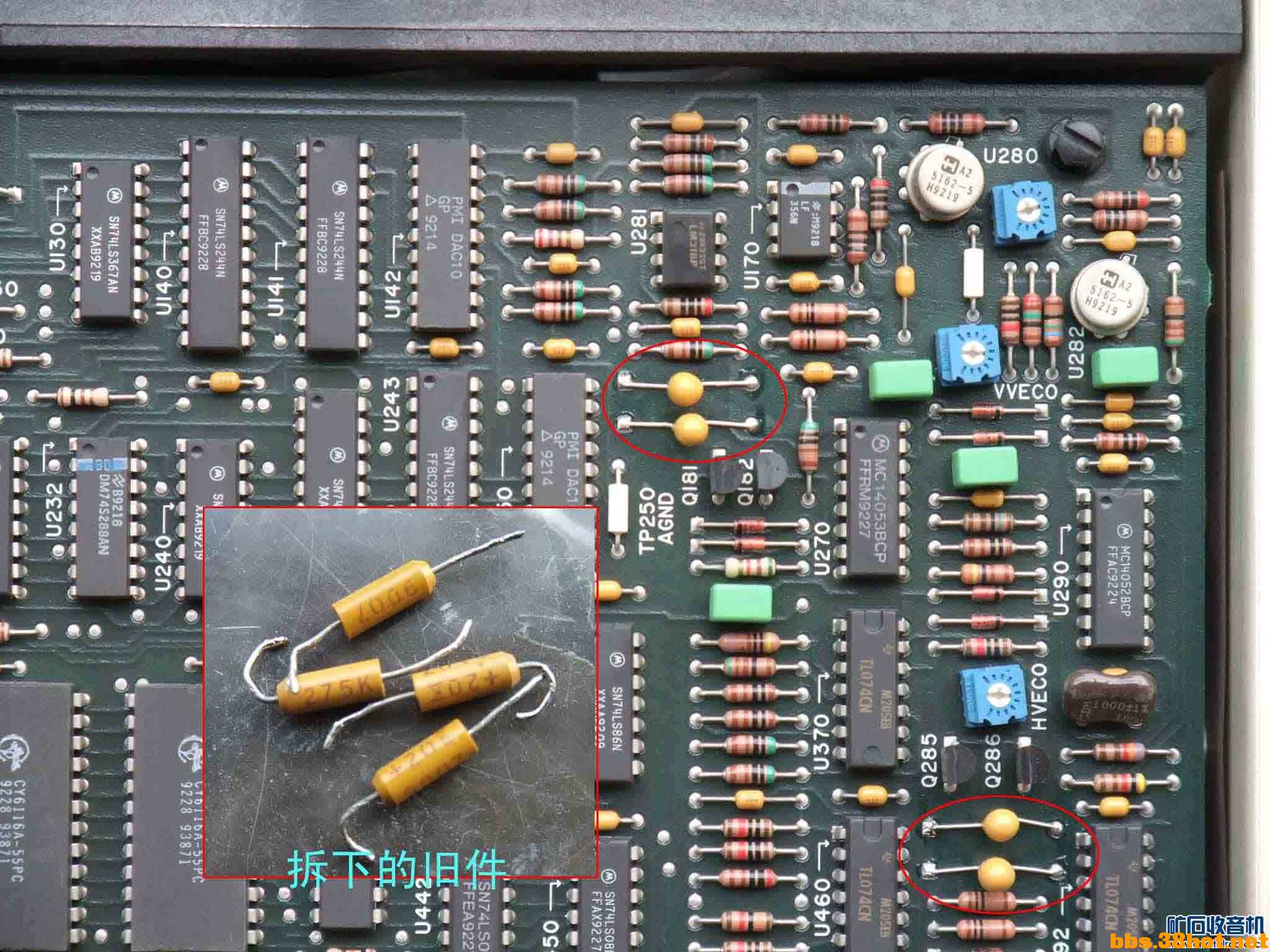

请教老兵及资深人员,TEK2440可以这样换电容吗?

发表于 2016-4-5 11:27:05 | 显示全部楼层
左边是正极。最好用原来的容量大小
发表于 2016-4-5 11:58:57 | 显示全部楼层
有+号标记呀
发表于 2016-4-5 13:11:35 | 显示全部楼层
模块坏了。换
发表于 2016-4-5 14:30:18 | 显示全部楼层
图中不是已经给出正负极了吗

发表于 2016-4-6 17:42:35 | 显示全部楼层
蓝色圈圈里面的4只钽电解确实必需要换,工作电压分别是正负15伏的电源电压,选3.3微法35伏的钽电解就可以。50伏的体积就大了,换上去显得拥挤,不好看。
其他电容还是坏哪个换哪个,无需都换,对提高机器性能没有实际意义。
模块的引线和插座的触点用酒精轻轻擦擦就可以,无需镀银。

发表于 2016-4-22 22:49:06 | 显示全部楼层
homedou 发表于 2016-4-7 22:35
另多问一下老兵.如果这几个电容暂时不换.等出问题时再换.会不会引其他地方的扩大问题?
这4只电容分别装在+、-15V上,一旦短路,机器就开不起来了。有时因短路发热,会起火冒烟,烧坏电路板,建议换了。
发表于 2016-5-7 10:37:07 | 显示全部楼层
是不是可以换成铝聚合物电容?那个电容寿命很长呢。或者是瓷片电容?现在4.7uF的贴片瓷介电容体积很小
发表于 2016-5-7 14:03:39 | 显示全部楼层
现在的MLCC陶瓷贴片电容(最好是DTK的用贴片的引两个引脚就行了)性能已经非常接近钽电容了,而且只不受外部的机械应力基本不会起火失效,我都经常用这些电容
发表于 2016-5-9 12:02:55 | 显示全部楼层
zizou 发表于 2016-4-6 11:27
VISHAY有这样的电容,这种电容应该很稳定吧!
这种电容坏得最多!!!
