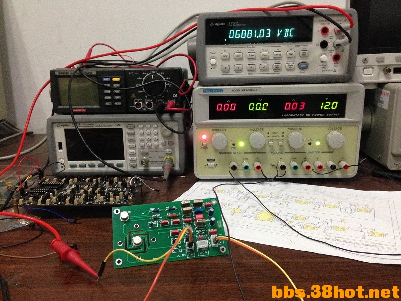

换了JS家的LT1013,输出电压用34401A测得7.16601和7.16602之间跳,但是加热电流一直20mA,正常了吗这是?
根据JJ3055的V3.1版图自己画的板子,做了两个7v基准,但是输出不稳定,对着LTZ吹气,输出变化很大,且加热电阻电流一直都是30mA,恒温部分没有正常工作。测试了一下恒温控制运放(LT1013的5、6脚的电压):IN+电压为60.87mV,IN-电压为542.2mV。请问各位,是哪里有问题?
输出电压及整个电路的供电电流
输出电压及整个电路的供电电流

我用的是LTZ1000ACH,就算没保温也不应该输出变化这么大吧,六位半的表测得一会就变几百μV。主要是加热电阻的电流一直是30mA,没有变化,也就是说没有达到恒温状态。

看电压就感觉不对啊,6.88V太低了,极其少有7V以下的,不会是坏了吧
怎么测坏没坏?我是新买的LTZ1000ACH啊

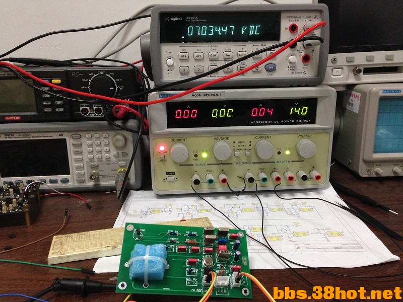

 楼主| 发表于 2016-4-4 22:51:08 | 显示全部楼层
没坏吧,我用的12V电压,用14V电压时7.03318V
14V电压供电
14V电压供电

買到假貨?  先量量看LTZ1000ACH 個各腳位電壓

基本上正常工作大约是在30mA以内(25mA左右,加防风罩)。你刚加电时电流会不会大点?
IN+电压大约应该在0.6V左右。另外你的R4+R5值是多少?
对着LTZ1000A吹气测试是不对的。
发表于 2016-4-4 23:16:37 | 显示全部楼层
LTZ 电路,电源 12V~15V 变化是 ppm 级别的,15V~18V 是亚 ppm 级别的。你从 6.88V 增大到 7.03V,我看不仅你的温控环路有问题,稳压部分也有问题,你的问题比想象的大 --- 或者你的 LTZ 根本就是假货?

R4=12.5k,R5被我短路了,本来是1K。电流一直都是不变的。
用二极管档测得:4-3脚0.716V,4-7脚0.677V,6-7脚0.725V

发表于 2016-4-5 09:55:02 | 显示全部楼层
那就更不对啦,电源变化率这么大,我的LTZ在12V到15V看不出变化
