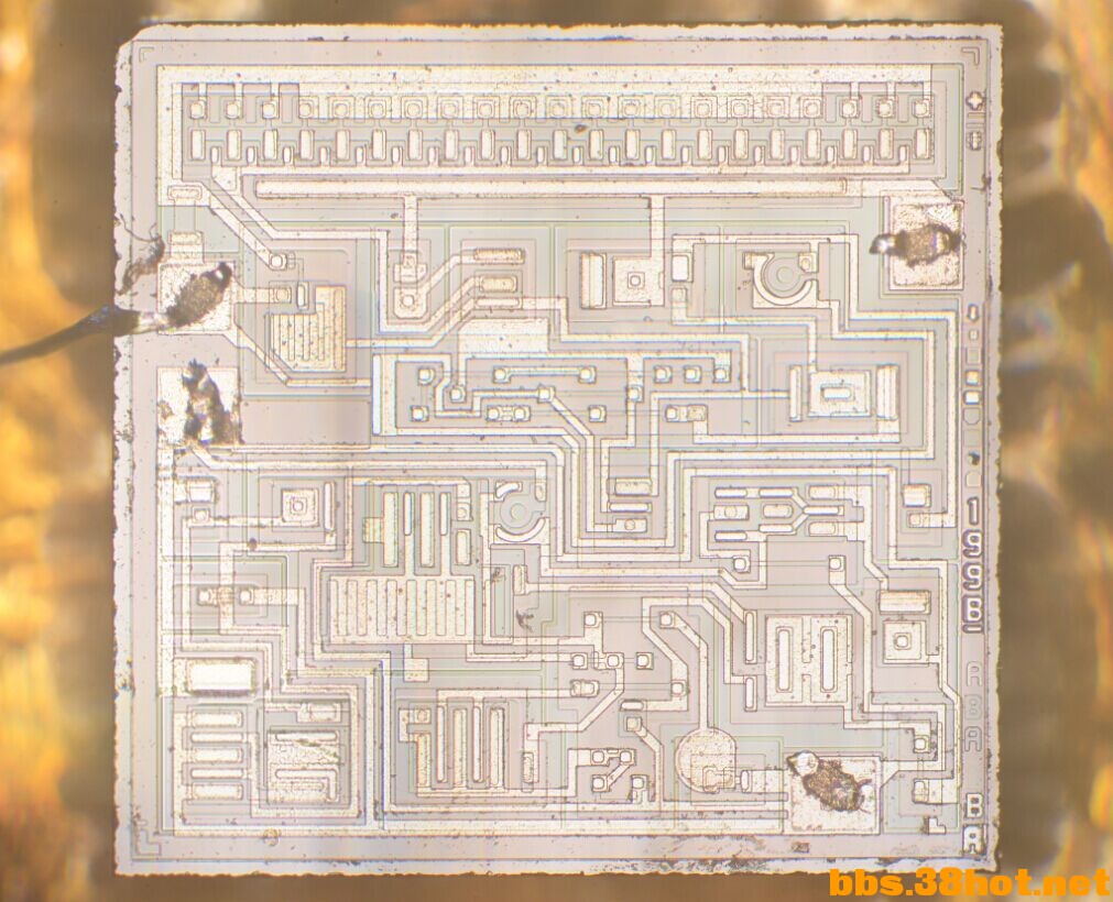

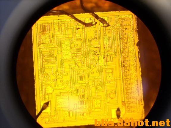

朋友的一颗,NS的LM399,内部齐纳似乎开路了。正好也没见过有人拍399,只见过LTZ1000的,开瓢拍一下。
硅片上未见击穿点。不知道是何原因。

拍摄质量一般。器材烂。并且硅片放不平,图片是拼接出来的,基本部分区域都会出现模糊的现象。凑合看好啦
 楼主| 发表于 2016-4-4 12:30:31 | 显示全部楼层
顺便请教下高人。我大概看出来图片顶部,锯齿状的是加热三极管。另外还有两个半圆环中间带个点的东西,不知是不是齐纳管?或者齐纳埋在金属层以下,看不见?

399不是简单的齐纳管吧。。应该是类似于TL431那样的,一堆二极管和三极管组成的

是的特殊管吧

应该就是特殊的

399也是隐埋的吧

体视显微镜拍的吗?
 楼主| 发表于 2016-4-5 08:07:59 | 显示全部楼层
金相显微镜。10X菜丝镜头。局部拍摄,PS拼接。最后得到全尺寸并且有比较高分辨率的照片

发表于 2016-4-6 11:39:04 | 显示全部楼层
LZ辛苦了,不知道拼接头的总体放大倍数大概多少
 楼主| 发表于 2016-4-6 12:10:58 | 显示全部楼层
这个应该还是10X吧。视场更大而已

发表于 2016-4-15 15:35:10 | 显示全部楼层
是不是拆时候弄到金线焊头?感觉金线打的好差

发表于 2016-5-5 14:17:25 | 显示全部楼层
LM399的等效电路图显示它有3个zener,温控部分就有两个
