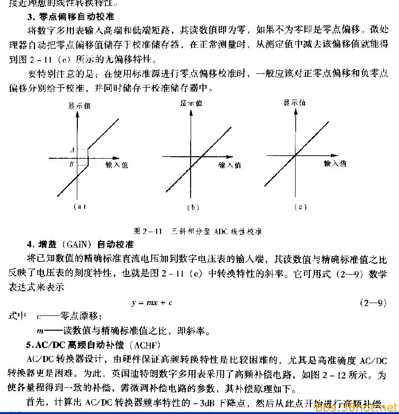

发表于 2012-1-9 15:39:28 | 显示全部楼层
回 cewei0796 的帖子
cewei0796:谢谢wbxms的回复。  以前我认为数表的每个直流档量程都会有偏移和增益校准常数,交流档的量程会有相对应的几个校准常数。
现在看来不是这么回事,但是找不到详细介绍的资料,也没看到相应的文章。 (2012-01-09  09:55)
以3478的校准为例,请看:https://bbs.38hot.net/read.php?tid=8184
其中的交流电压校准就是借用部分直流电压的校准常数,交流电流更是如此。
另外补充一下,冯占领老师的《数字电压表及数字电压表检测技术》第二章第四节第五节对此问题有详细介绍,可供参考。
