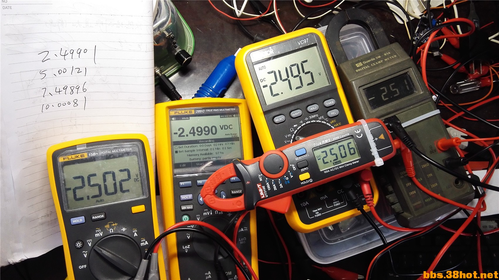

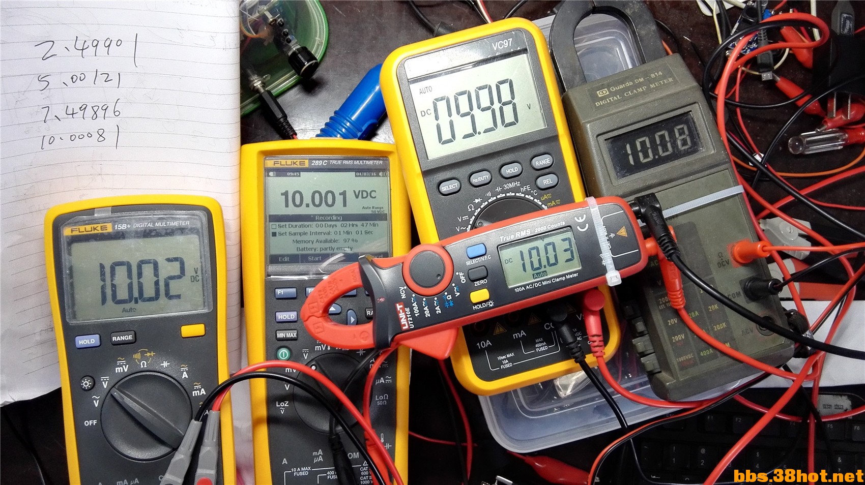

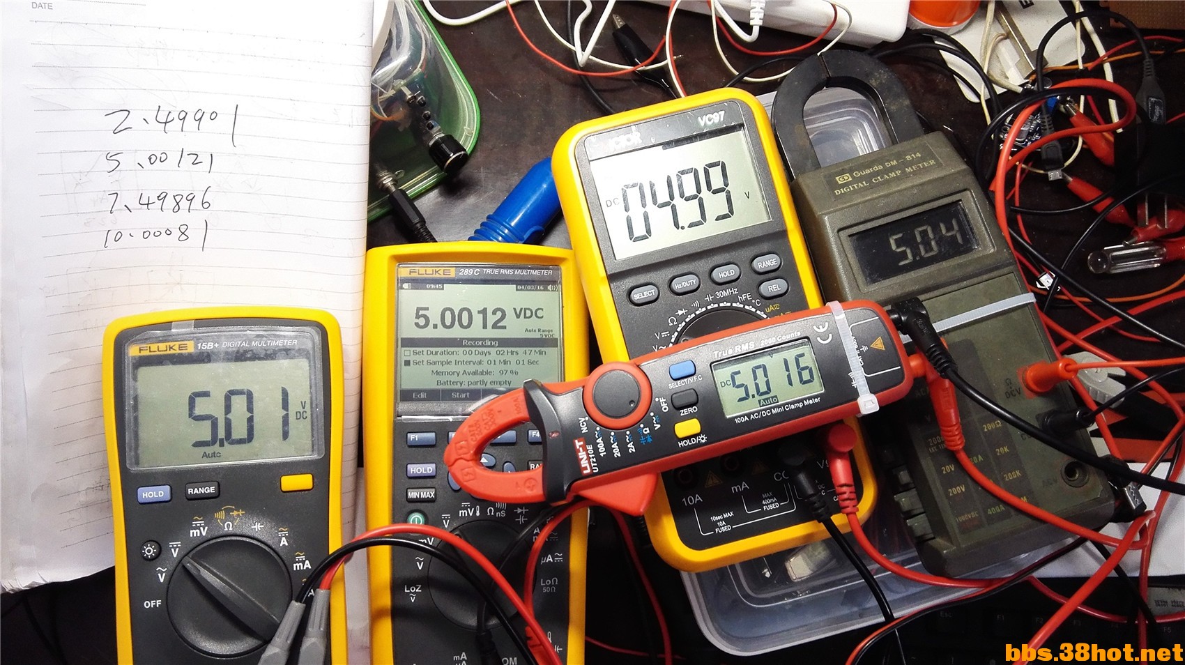

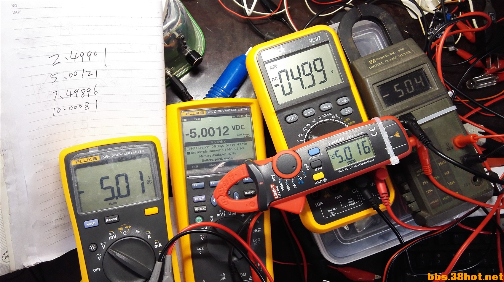

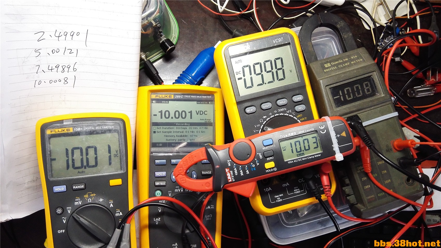

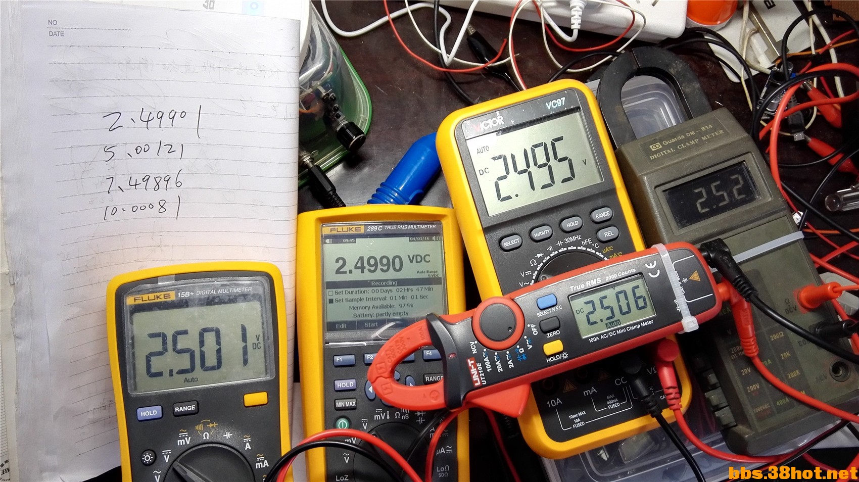

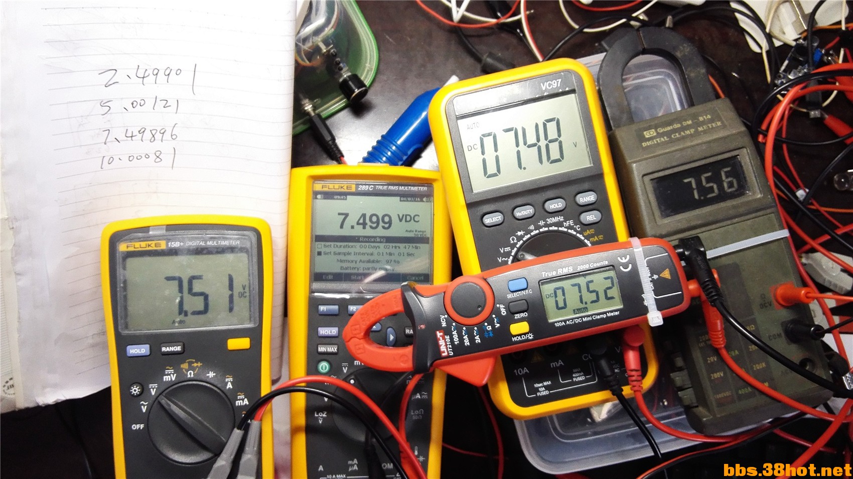

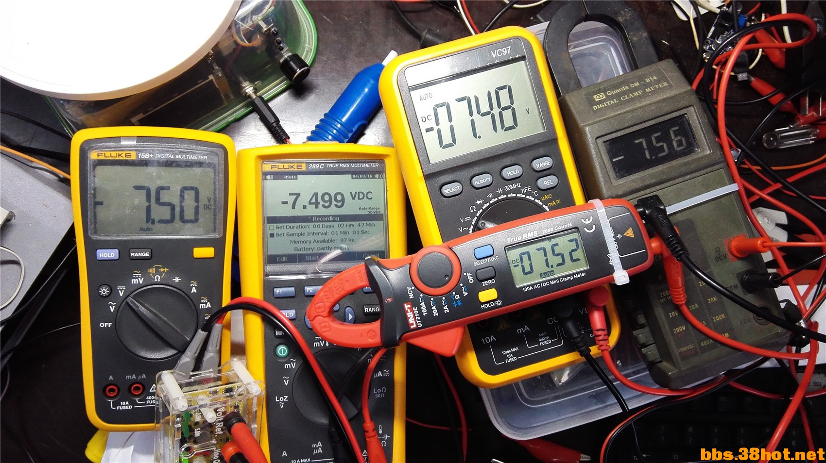

清明留念
看起来胜利的表也不错,VC97,2006年入手,至今10年,精度还在,转盘问题大家无视。
钳表DM814,年代不知,估计超过20年,偶然得之,某日进水后屏出问题,拆个计算器的屏上面的膜和白纸做的反光板,故白脸变黑脸。
F15B+,2014入手,发现98O24芯片线性还不如9721,4V档测4.2981V,竟然显示4.304V,但不得不说,测电阻速度很给力,测电压速度一般,不快不慢。比之前代15B,电阻速度改进很多,比DM0660(注:这是UT139C的芯片)的速度还是快多了。可以实用了。但坑的是,15B的按键板竟然在原来的HZ键,相对功能键,以及最大最小键下面竟然是空的,看来F记是不给大家打孔升级这几个功能的机会了。
289C,2015年上半年入手,电压竟然和源在各别档位相差有一字,看来线性也不是完美。
UT210E,2015年下半年入手,经手工升级成6000字,未经校准,有这个显示,看起来元件性能精度还过得去了。
特注明下,本人爱好,表用得不多,故磨损可以无视。

白脸变黑脸的那块表,屏幕的偏振膜是不是装反了啊?

原来的膜给水泡坏了,新换是计算器上拆的,可能和表的显示器方向不一样,装上一看,感觉黑脸也不错,就没去改来改去了。

反显好个性啊  偏振膜装反了
