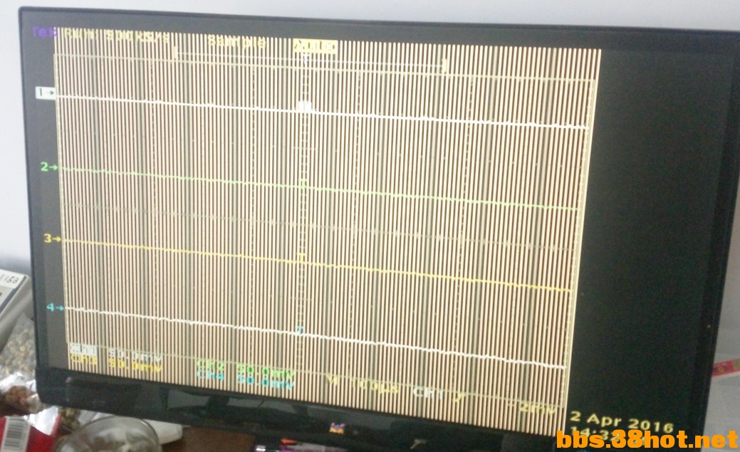

今天内存到了
补齐4颗TC528257-60 位移74F04与修改ID识别
后发现开机识别成了 TDS754C
但是现实成了这样 有竖条
机器没有安装ADG281与其他模拟显示部分
这是内存没焊接好吗,还是 内存问题 原机是tc527257J-70的 现在安装的是tc527257J--60的。。。

发表于 2016-4-2 17:30:06 | 显示全部楼层
很肯定的告诉你 VRM有不良品或者虚焊

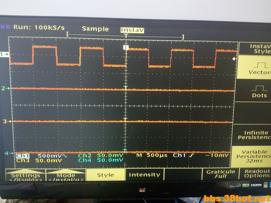

 楼主| 发表于 2016-4-2 19:03:00 38hot手机频道 | 显示全部楼层
liukai163 发表于 2016-4-2 17:30
很肯定的告诉你 VRM有不良品或者虚焊
我怀疑 芯片 -60 不能用着这个机器上 机器是-70  时序延时上不同  机器现在在InstaVU模式下彩色正常,显示正常。

发表于 2016-4-3 11:52:40 | 显示全部楼层
应该显存没焊好啊

 楼主| 发表于 2016-4-3 14:28:11 | 显示全部楼层
zxase258 发表于 2016-4-3 11:52
应该显存没焊好啊
我怀疑是 芯片速率不对,或者有个坏的。在检查遍然后 上图 让大家看下

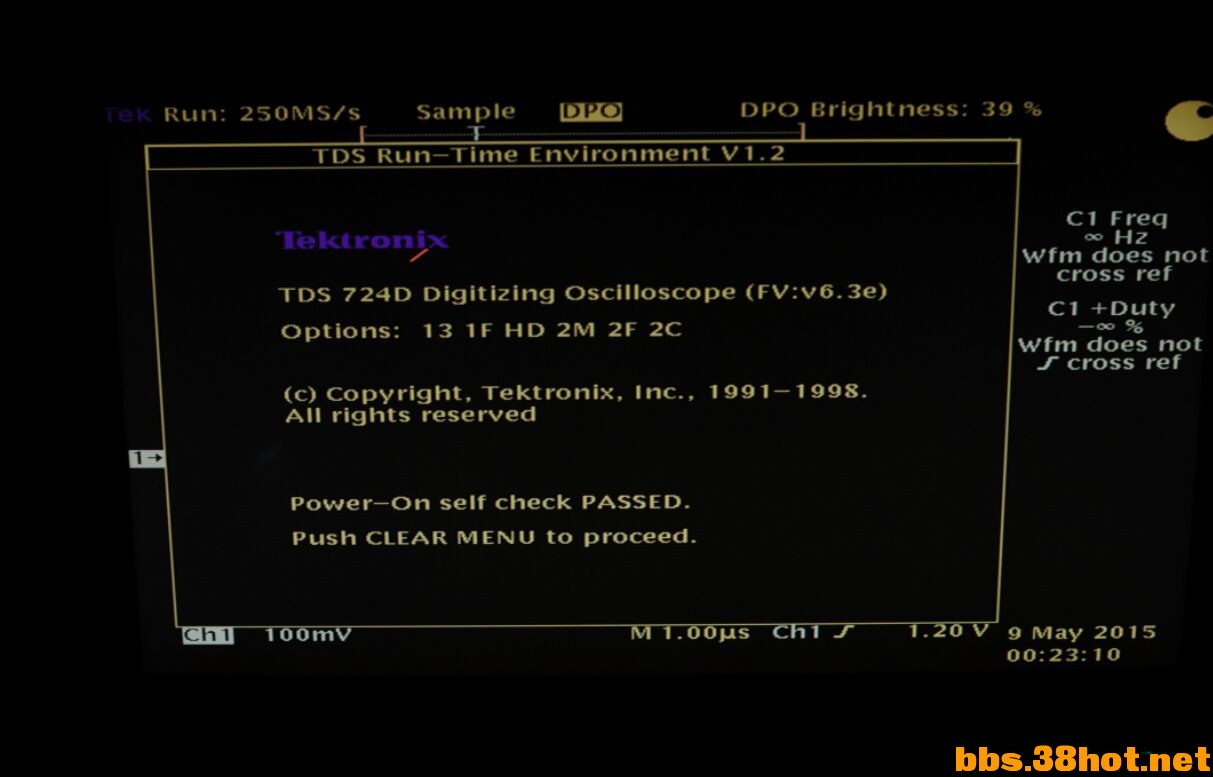

 楼主| 发表于 2016-4-9 14:00:07 | 显示全部楼层
机器 换成了-70 芯片
买了5片上机后有1片怀疑损坏,出现全屏绿色竖线。
焊接的时候2片开机测试下,记住出问题的组然后继续焊接
全部焊接后,还是那个全屏绿找第一组,换其中一个赌下,嘿嘿 赌对了。一次解决问题
下面大家看下 机器升级后的样子
 楼主| 发表于 2016-4-9 14:01:45 | 显示全部楼层
补充下 焊接的时候 焊锡用的千住M705无铅焊锡,单脚焊接感觉比有铅焊锡更容易粘脚。
 楼主| 发表于 2016-4-9 14:02:13 | 显示全部楼层
应该显存没焊好啊
是的原来-60显存,有个坏的。应该是第三个、、换-70的时候发现的。。。
