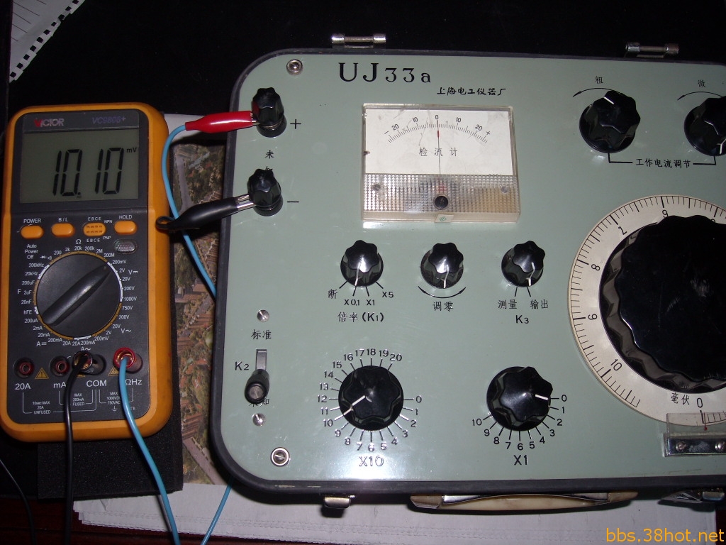

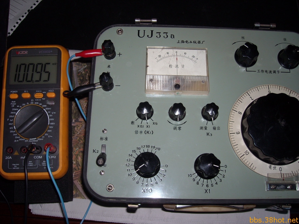

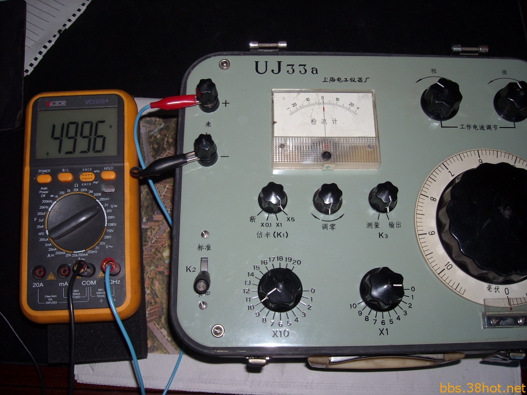

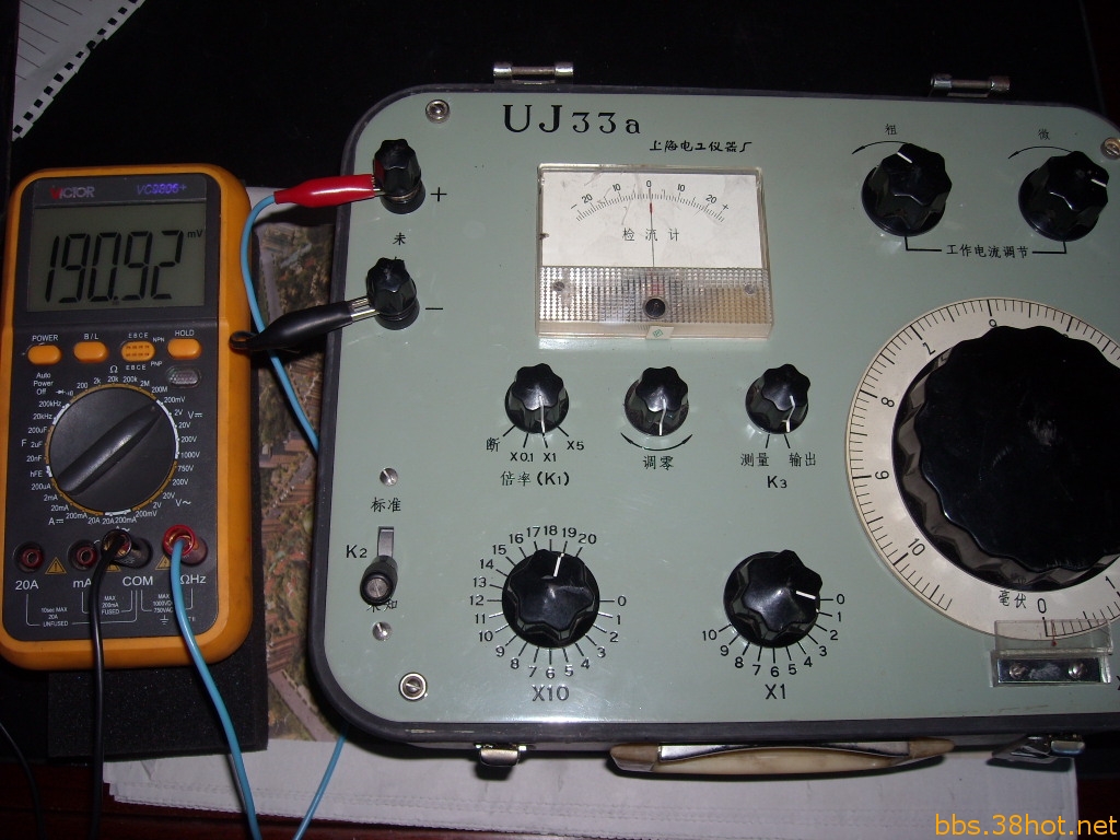

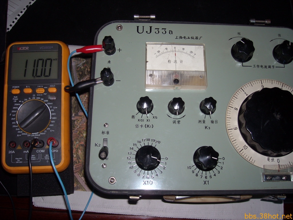

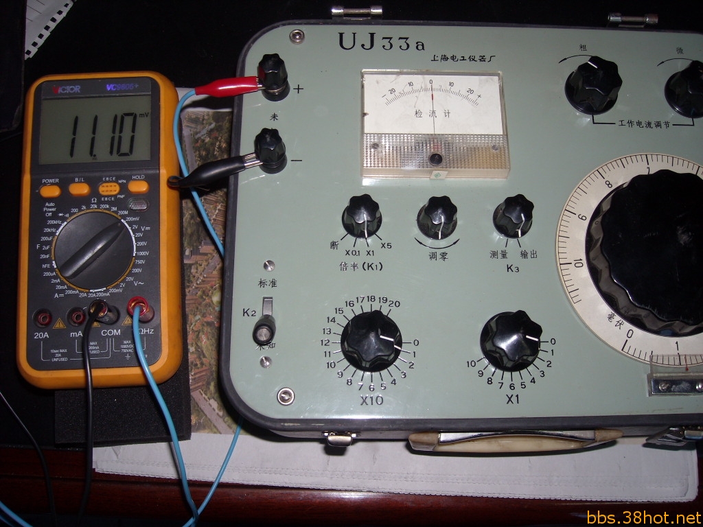

UJ33A做基准输出,VC9806读数,大家看看怎么样?
第一次用电位差计,用新电池居然没办法校准调零,的想想怎么加个稳压电路?

不会吧?这样的东西是有基准电压的,基准电压不准一切都无从谈起,所以你要看看他的标准电池是不是准确无误(标准电池是不能用低阻档的表测量的,最好用电位差计测量)。这个东西很好很准,但是它的最大缺点是只能输出低的毫伏值一般只有200mV,很难使用,所以将这个东西扩大量程才有玩的意义。请你多多研究以便借鉴。

能输出1V多,在标准电池正常的情况下,还是很准的,标准电池不长时间直接测试电压还是很准的,没想想的那么脆弱。比用万用表直接测试标准电池要好,一般3位半,4位半表,只要校准200毫伏档就可以,还是有实用价值的

对能输出1V多。我的UJ36只能输出160mV,用着一点也不爽,探讨一下是不是可以改成输出10-15V?
那就好玩了,我还有一台UJ9呢!

可以搭一个分压电路,就可以得到扩展的电压了。

电池电压决定了不能输出太高的电压,输出电压只能短稳,要不停的打到标准校正
我有考虑1:能否电池供电加一级稳压电路,这样可以避免频繁校正。
2:能否把饱和电池换成固态基准。
有成品电位差计这么做了,不知原理,自己慢慢折腾了

线性很是问题,精度低于MAX6325+MAX541
