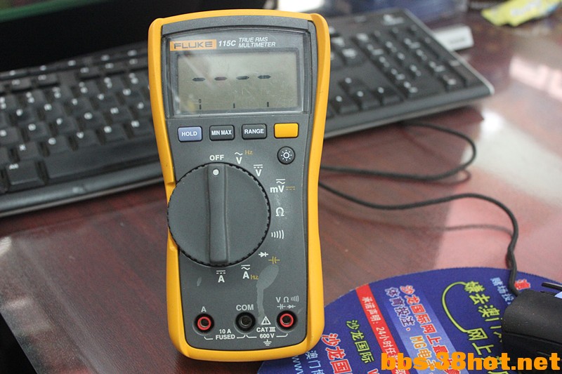

该怎么设置关机?

 楼主| 发表于 2016-4-2 10:00:18 38hot手机频道 | 显示全部楼层
anjiyifan 发表于 2016-4-2 09:36
应该是怎么维修的问题吧
机子没问,是关不了机而。
发表于 2016-4-2 10:50:14 | 显示全部楼层
坏了?要修???????????
发表于 2016-4-2 11:37:28 | 显示全部楼层
有问题先换块电池试试呗。
发表于 2016-4-2 14:23:29 | 显示全部楼层
还是机器的问题。
发表于 2016-4-2 14:24:57 | 显示全部楼层
szapeng 发表于 2016-4-2 14:23
还是机器的问题。
是啊,机子有故障
发表于 2016-4-2 15:05:18 | 显示全部楼层
转盘问题比较大,自己动手呗

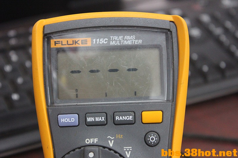

发表于 2016-4-2 15:07:55 38hot手机频道 | 显示全部楼层
转盘是不是有哪个接触不良,因为换挡时候中间会这样显示,没接触到位
发表于 2016-4-3 00:13:14 | 显示全部楼层
其他档位工作正常吗?
 楼主| 发表于 2016-4-3 00:36:49 | 显示全部楼层
pooh0750 发表于 2016-4-3 00:13
其他档位工作正常吗?
正常使用的。。。。。。。。。。。。。
发表于 2016-4-3 07:38:17 | 显示全部楼层
我的也是,转盘的问题,瞎掉清洗一下看看
