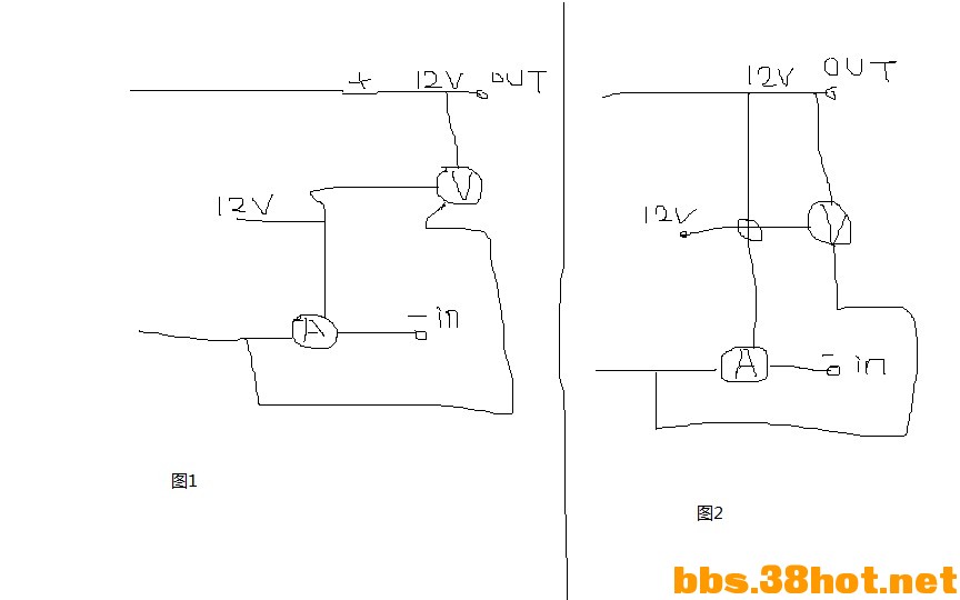

虽然知道电压表电流表不能共地,也一直是这么使用的~
具体原理不是很清除,请教大神解答下~
我曾经也做过测试,两个表共地后,电流表会不准确~难道是电压表的工作电流也累加到电流表测量值中了?
大家一般的解决方案是什么?DC-DC隔离模块? 还是单独追加小变压器?

严格的说,并不是“表头不能共地”,而是信号输入端不能任意测量。很多表头简化了设计,其信号地与电源地是有关联的,其中某些是将2个地直接接在一起,导致表头只能测量某点到地的电压,而不能测量任意两点的电压,否则会导致被测信号-端对地短路。
要测电流,一般有2种解决方法,其一是将表头电源隔离,使得信号地与被测电路脱开,这样可以测量任意两点的电压;其二,将检流电阻设计在被测电路的地测,这样需要测量的电压就移到被测电路的-端和地之间,表头就可以用了

 楼主| 发表于 2016-4-1 13:36:14 | 显示全部楼层
siegfriedpan 发表于 2016-4-1 13:17
严格的说,并不是“表头不能共地”,而是信号输入端不能任意测量。很多表头简化了设计,其信号地与电源地是 ...
看明白原理的~ 但是具体应用还是有点迷糊~
图1图2那种接法对?(电压表应该接在电流表的IN端,我这样接把电流表的压降给忽略了~!大电流下负载两端电压肯定要小于表头的)

现在电压表买到的都是三线制的,共地的~
电流表四线制的,有电源供给端,和测试端。但我看了一下,电流表的电源供给端的地和检流电阻的地还是共地的~
这种情况怎么破?
这种情况只能隔离供电?
 楼主| 发表于 2016-4-1 13:47:21 | 显示全部楼层
具体如何实现啊?

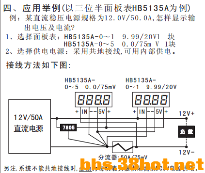

发表于 2016-4-1 16:14:00 | 显示全部楼层
 楼主| 发表于 2016-4-1 16:17:59 | 显示全部楼层
ljs_0437@ 发表于 2016-4-1 16:14
给你一个图。能看明白不。
没问题了~~ 这图完美说明问题点了~ 谢谢了~
看了这个图,查分放大,查分输入我也知道为啥了~~
谢谢了~
有图有真相啊 ~
我回去看看电流表~ 感觉市面出售的三位半的电流表貌似内部检流电阻和表头供电还是共地的~ 内部共地就无法解决了~

发表于 2016-4-1 20:41:19 | 显示全部楼层
是共地的。可以每个表头单独供电
