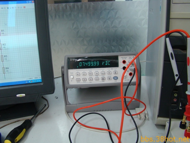

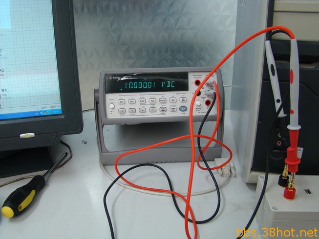

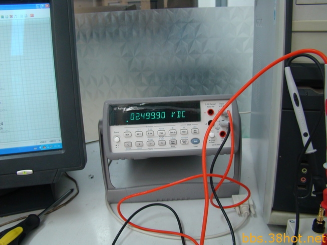

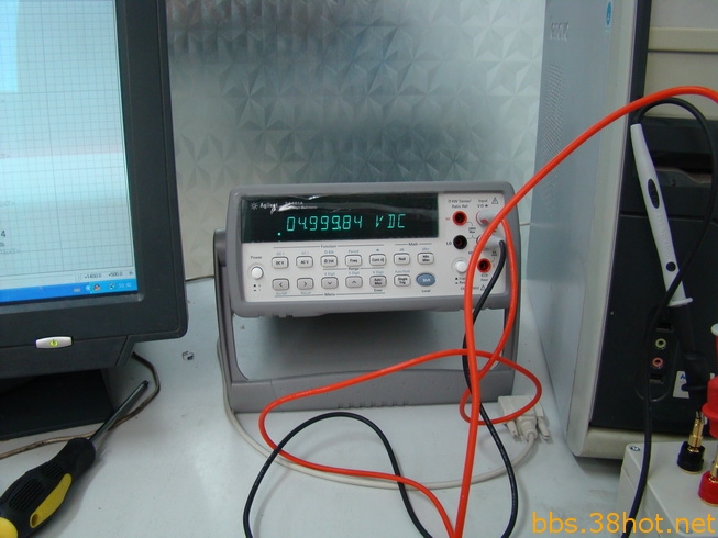

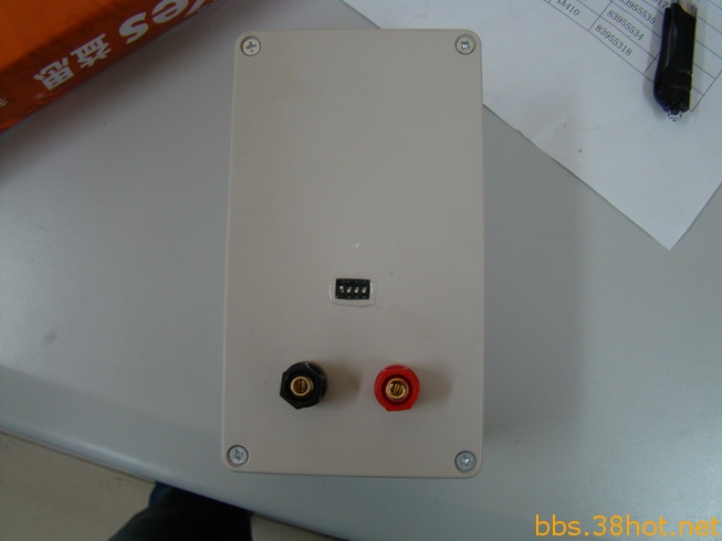

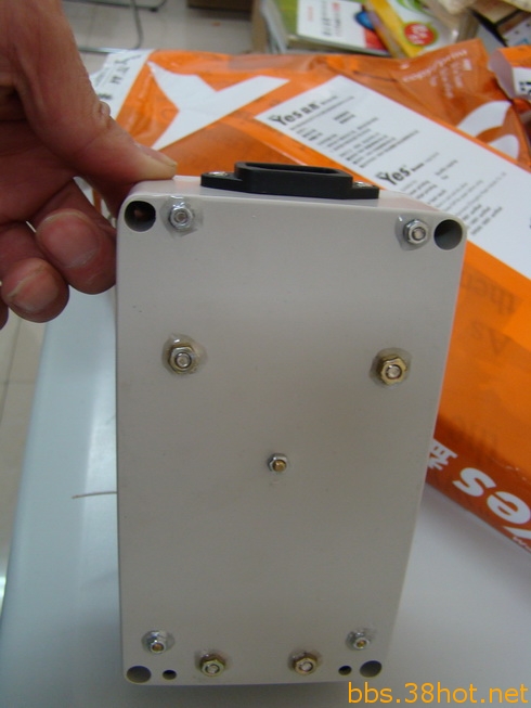

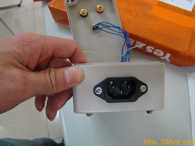

用AD587做了一个基准,准备用它配合34401,校正我做的LTC2400的非线性。
上面有四个开关,可以输出10V,7,5V,5V和2.5V,还可以组合输出3.33V和6.66V,10V特别调整了一下,其他的
不在意是否准确。
搞了3天,总算成功了,下一步准备校准LTC2400。

接线柱金闪闪的,很漂亮
发表于 2012-1-8 13:52:17 | 显示全部楼层
盒子和接线柱不错。

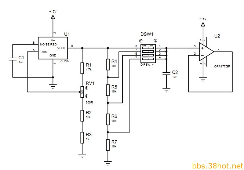

上个电路图,给大家欣赏哟
发表于 2012-1-8 17:00:47 | 显示全部楼层
不错不错[s:31] 上个电路图,改天仿制一个[s:28]

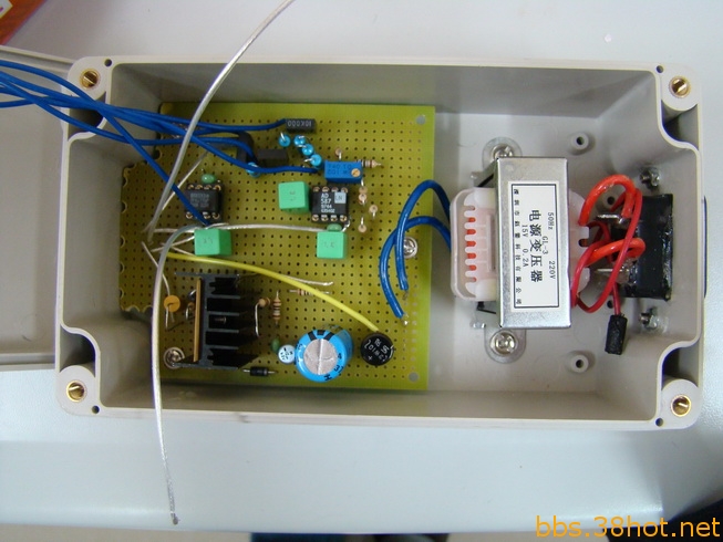

 楼主| 发表于 2012-1-8 18:11:38 | 显示全部楼层

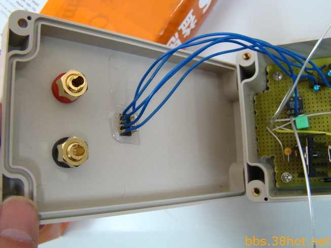

既然有人喜欢,就上个简化的电路,我当时做的时候没有画电路图。
C1是1uF,画错了。
1用LM317做一个15V电源。
2每个10K的电阻其实是好几个的组合,我找了4个塑料块,然后测出阻值,以最大的
为准,其他的加上小电阻凑成四个大致一样的阻值。
3开关就找我图上那种,其中一段都连在一起接入U2,另外一段接四个不同的
分压电。
4运放可以找个OPA277,OPA177,OP177,LT1012之类。
5处理好接地点,我是一点接的,废了不少功夫。

发表于 2012-1-8 22:03:52 | 显示全部楼层
看样子不错,但不知道温漂如何。

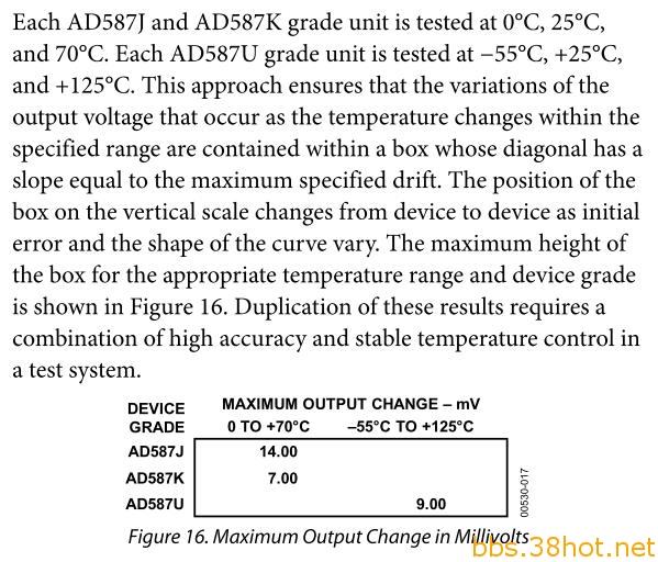

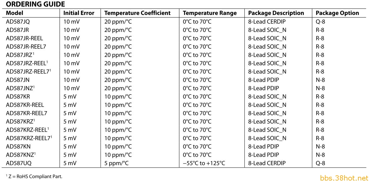

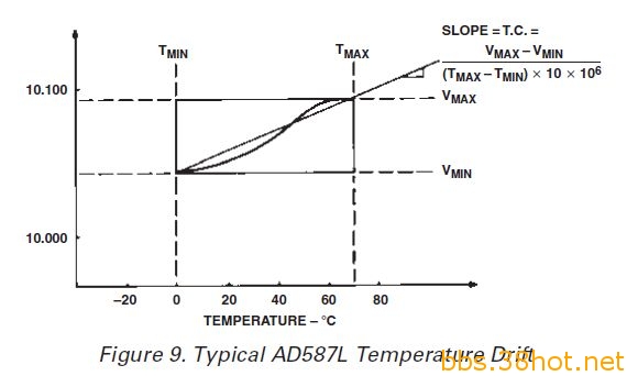

发表于 2012-1-9 09:03:50 | 显示全部楼层
AD587温度系数有这么大?100ppm/K了 AD5872.JPG

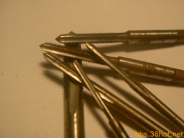

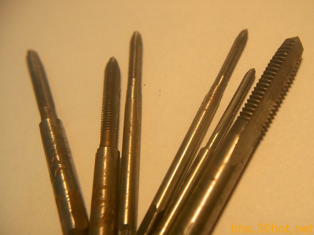

支持DIY,没给增加机脚。
 楼主| 发表于 2012-1-9 14:22:32 | 显示全部楼层
发表于 2012-1-9 14:45:26 | 显示全部楼层
如果外壳是金属,又有一点厚度,不妨试用这些攻螺纹,找合适长度的螺丝,不长出外壳更好。
