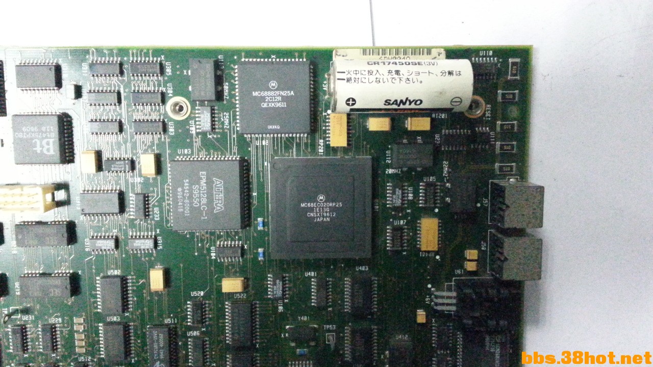

请问示波器HP54522A主板3V锂电池只有0.8V了,会导致开机不亮屏吗?
发表于 2016-3-31 20:16:51 | 显示全部楼层 |阅读模式
这古董示波器,上次使用正常,这次开机面板灯全亮,屏只闪了一下就黑屏,什么都没显示。拆开后,发现主板上的电池只有0.78V了。或许是因为前段时间天气潮湿,加速了电池放电。再说十多岁的仪器了,电池能撑到今天也算寿终正寝了吧。我现在有疑惑:1.示波器是因为电池没电导致不能开机吗?2.更换电池后是否问题就解决了呢?请指点!
发表于 2016-3-31 20:51:03 | 显示全部楼层
没电池都能开机的。。不开机查那些RAM吧,,有坏的了
发表于 2016-3-31 21:01:15 | 显示全部楼层
用稳压电源通3.6V电,给电池续一下命,再开机看看,还有,就是检查下数字部分供电是否正常,这些老货,插座接触不良,供电不够,也是类似这种情况的。
 楼主| 发表于 2016-4-1 10:55:41 | 显示全部楼层
感谢!换了电池确实没效果。

发表于 2016-4-1 18:00:38 | 显示全部楼层
大拆一下,补焊,清理干净,试一试。

发表于 2016-5-2 18:16:28 38hot手机频道 | 显示全部楼层
测试有没视频信号,同步信号。再者就显存,显控芯片
 楼主| 发表于 2016-5-14 13:57:40 | 显示全部楼层
感谢指导!拆开很久了,但还没维修。因为开机停留在面板灯全亮状态,可能不是显示的问题,自己觉得有点复杂。如果是显存坏了,难以确认。
