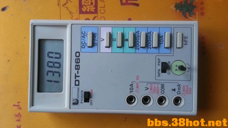

收一块日产的DT860表,电压电阻都精准,就是电流MA  10A都不行差大了.
发表于 2016-3-31 08:25:44 | 显示全部楼层 |阅读模式
TB2Ejw2kpXXXXX5XXXXXXXXXXXX_!!0-fleamarket.jpg_728x728.jpg 网是查了查资料,说是切换开关不良,结果焊下后完全正常,接触电阻是零,保险丝也正常.资料上说只要电压挡调整好了,电流就正常了.到底怎么回事呀?

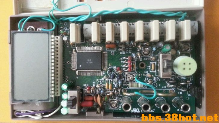

试着调一下电流的取样电阻部分,就是粗铜线和上面焊了绿软线的那部分。好像绿线的焊点被重新焊过。mA和 A档同时都不准,但V档准确,基本是电流取样部分有问题。

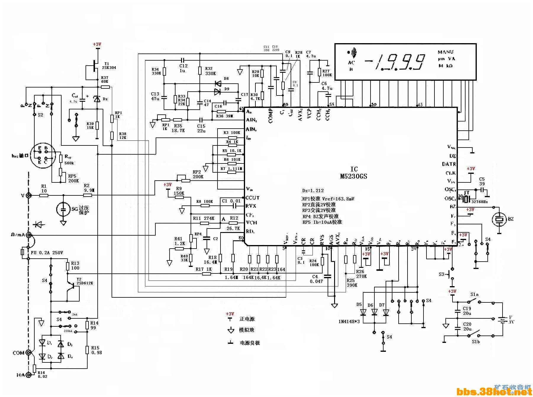

重点检查 电流档位。画一下电流档的局部图。

奇怪的是.昨天拆开盖子量了半天,忽然发现测量正常了,但把盖子装上后,又不行了.怪

那条软线焊点明显右移了,先把那条线焊回原来的位置看看。

发表于 2016-4-5 14:53:51 | 显示全部楼层
盖子惹的祸
发表于 2016-4-5 16:14:35 | 显示全部楼层
查看电流输入的分流元件是否存在虚焊松动,导致盖盖子造成印版形变而使其出现接触不良故障。
