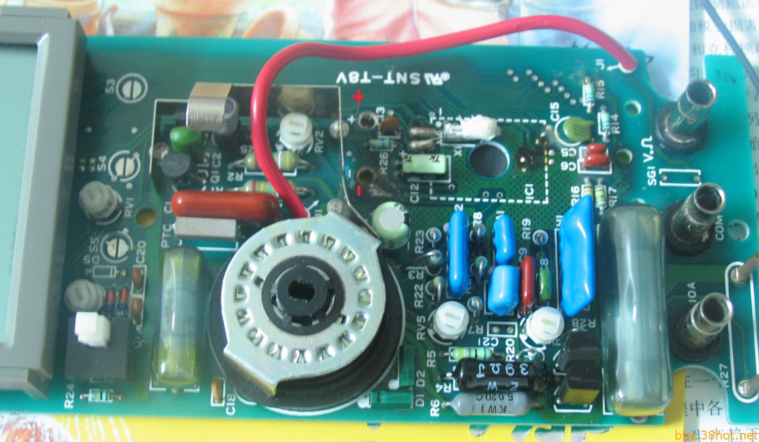

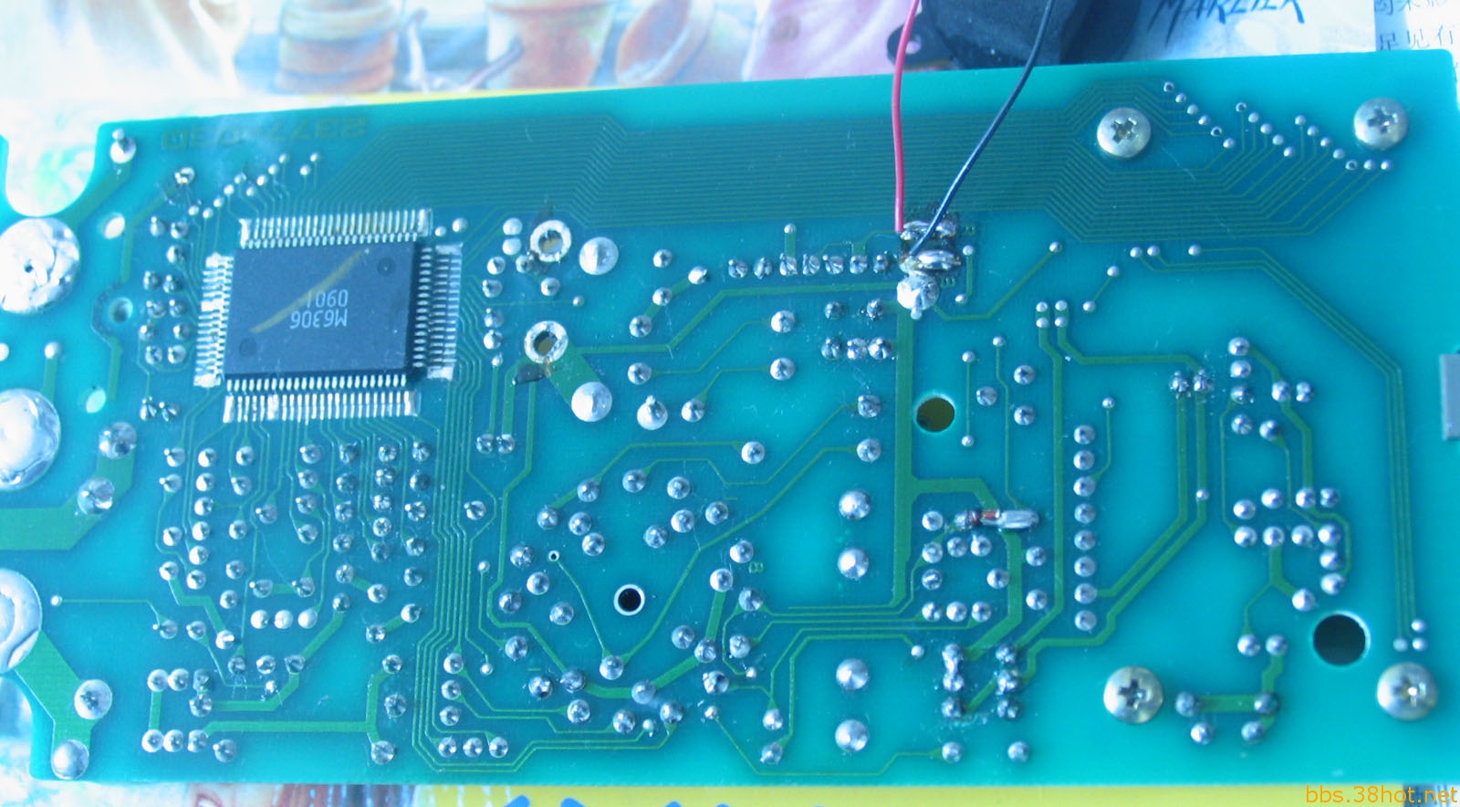

 楼主| 发表于 2012-1-7 17:33:23 | 显示全部楼层
谢谢大家,今天挨个焊了一遍,发现还是这样
倒是发现这个表以前可能经过水
那个滤波电容不知道是哪个
这个表用2个7号电池
电池座我焊下来了,在电路图中标正负级了
请问滤波电容是胖胖的那个么?标着47UF
其余小的是10UF
还有一个问题,好像这个表不能自动关机。。。。
应该不会这样吧,是不是开关机电路出毛病了?
另外付说明书

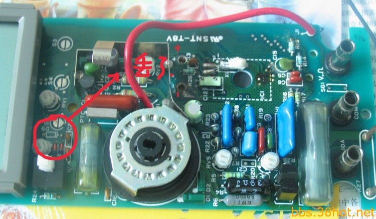

 楼主| 发表于 2012-1-9 18:36:46 | 显示全部楼层
稳压管丢了
稳压管丢了
经过仔细查验,好像一个稳压管丢了
请问一下,这个稳压管最有可能是几V的呢?
一般3V需要升压么?升到几V?
为什么要稳压管呢?

把我那个拆开来看了下,D5和D3、D4一样,不是什么稳压管。

 楼主| 发表于 2012-1-9 21:57:24 | 显示全部楼层
回 天风雪雨 的帖子
天风雪雨:把我那个拆开来看了下,D5和D3、D4一样,不是什么稳压管。 (2012-01-09  19:45)
不是百度说红色的是二极管,蓝色的是稳压管么?
 楼主| 发表于 2012-1-9 21:58:28 | 显示全部楼层
回 天风雪雨 的帖子
天风雪雨:还有,这种问题要用新电容去代换,不能因为老电容拆下来用万用表量量没事就又装上去。 (2012-01-09  19:49)
感谢老大。可是我电容都用电桥量了阿,ESR基本正常,没啥大问题。。
 楼主| 发表于 2012-1-9 22:04:36 | 显示全部楼层
回 天风雪雨 的帖子
老大,你开机的时候帮我测测那个二极管的两端电压,谢谢
如果0.7, 我就换个二极管(好像换过,没啥效果)
如果有电压,我就照着买个稳压管,
谢谢了
发表于 2012-1-10 00:57:28 | 显示全部楼层
好像是稳压管,在蜂鸣档时测的D5两端电压为2.76V。
 楼主| 发表于 2012-1-10 11:02:15 | 显示全部楼层
谢谢,回头买个3V的试试看

 楼主| 发表于 2012-1-13 09:19:41 | 显示全部楼层
换了个3.3V稳压管,好像现在开机成功率会好很多。等待老化测试中
