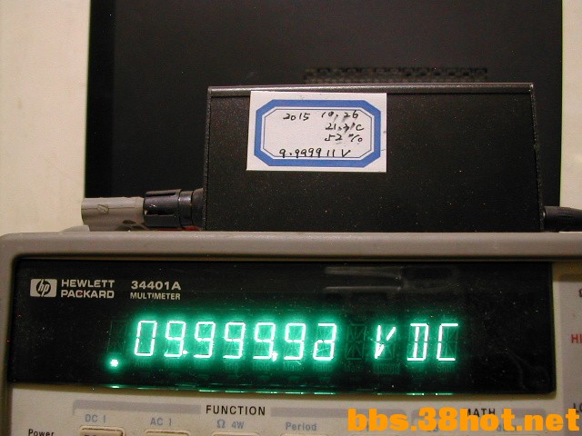

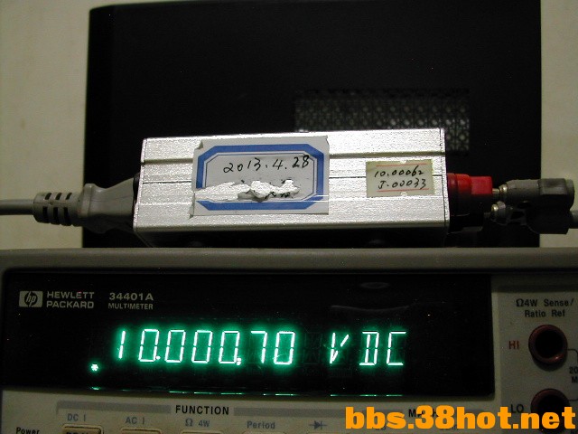

      3年前购AD588(编码芯片)完整版5/10V基准一直通电到如今。今用唐老师的FTFLU 10V基准对比。
      测试现场25摄氏度,34401通电48小时后进行,结果见图片,个人认为,不错的。
AD588
         3年前大勇兄给出的10.00062V是在23摄氏度标定的,5V档没有高一级的基准对比,只能对比10V档了。

 楼主| 发表于 2016-3-30 08:26:06 | 显示全部楼层
9.999911x10.00070/9.999920=10.00069
10.00069-10.00062=0.00007
7/3=2.33(ppm)   是不是挺好的?
发表于 2016-3-30 10:06:26 38hot手机频道 | 显示全部楼层
不错,估计1000小时的漂移大吧,以后就小了
