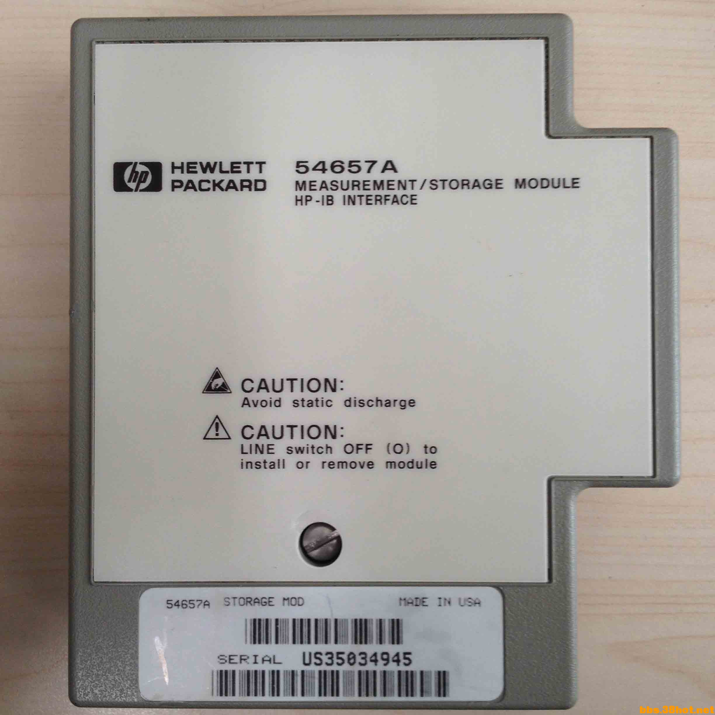

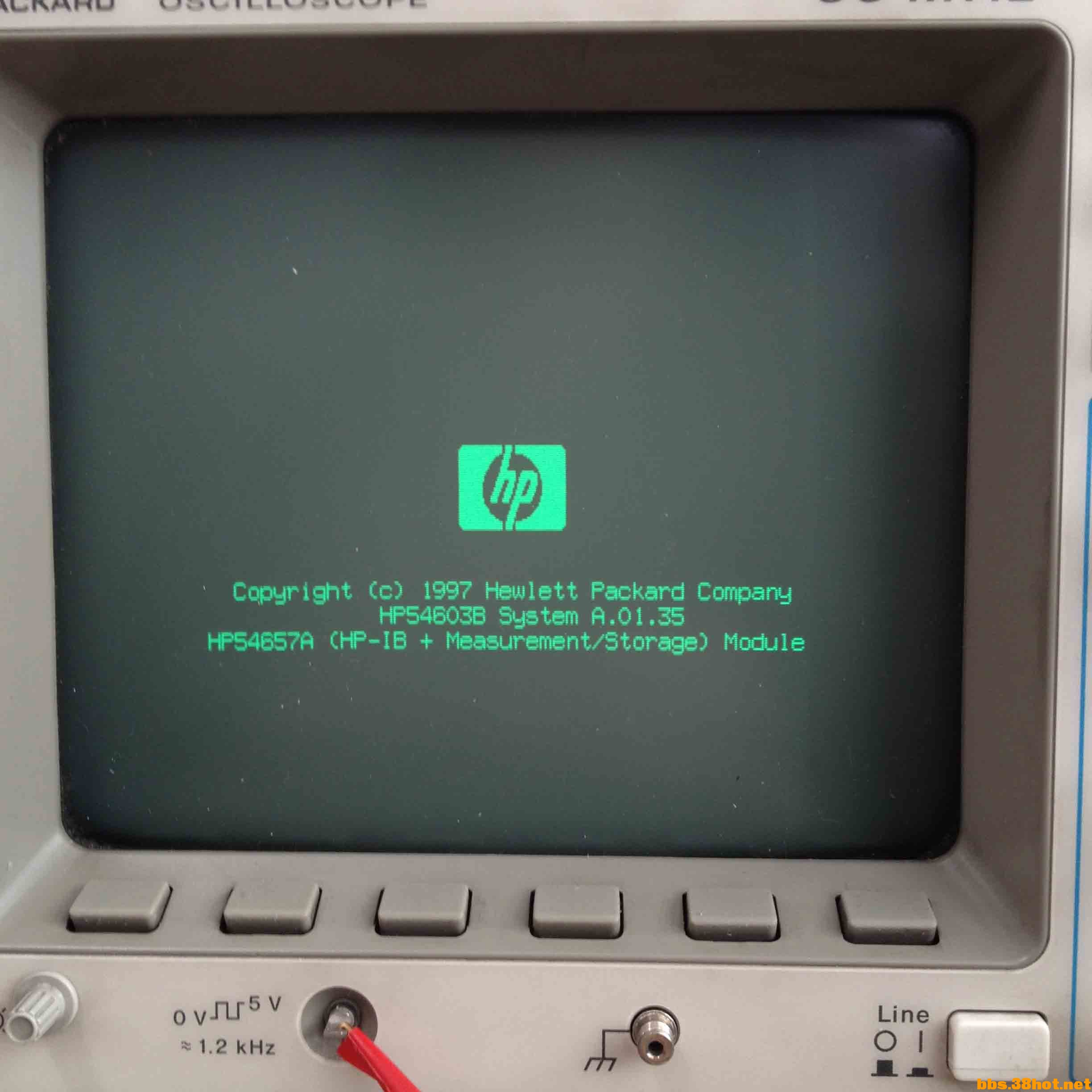

最近得到一块54600系列专用的示波器存储/GPIB模块,HP54657A,安装在自己的54603示波器上,功能强大也非常好用,增加了信号FFT功能、积分、微分、存储功能和GPIB接口。
安装模块后的开机显示画面

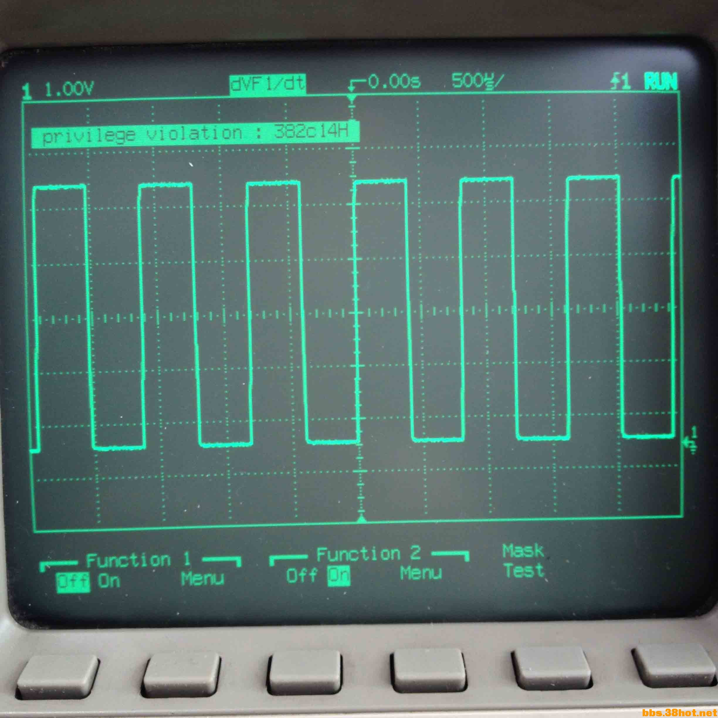

一直用的很顺手,不过今天在存储波形的时候出现了问题,忽然死机画面显示错误
显示的信息是:privilege violation: 382C14H
无法进行任何操作了,只能关机。重新开机后,开机画面还可以识别出模块,进行其它操作都可以,唯独进行FFT、积分、微分等功能时,就会死机。

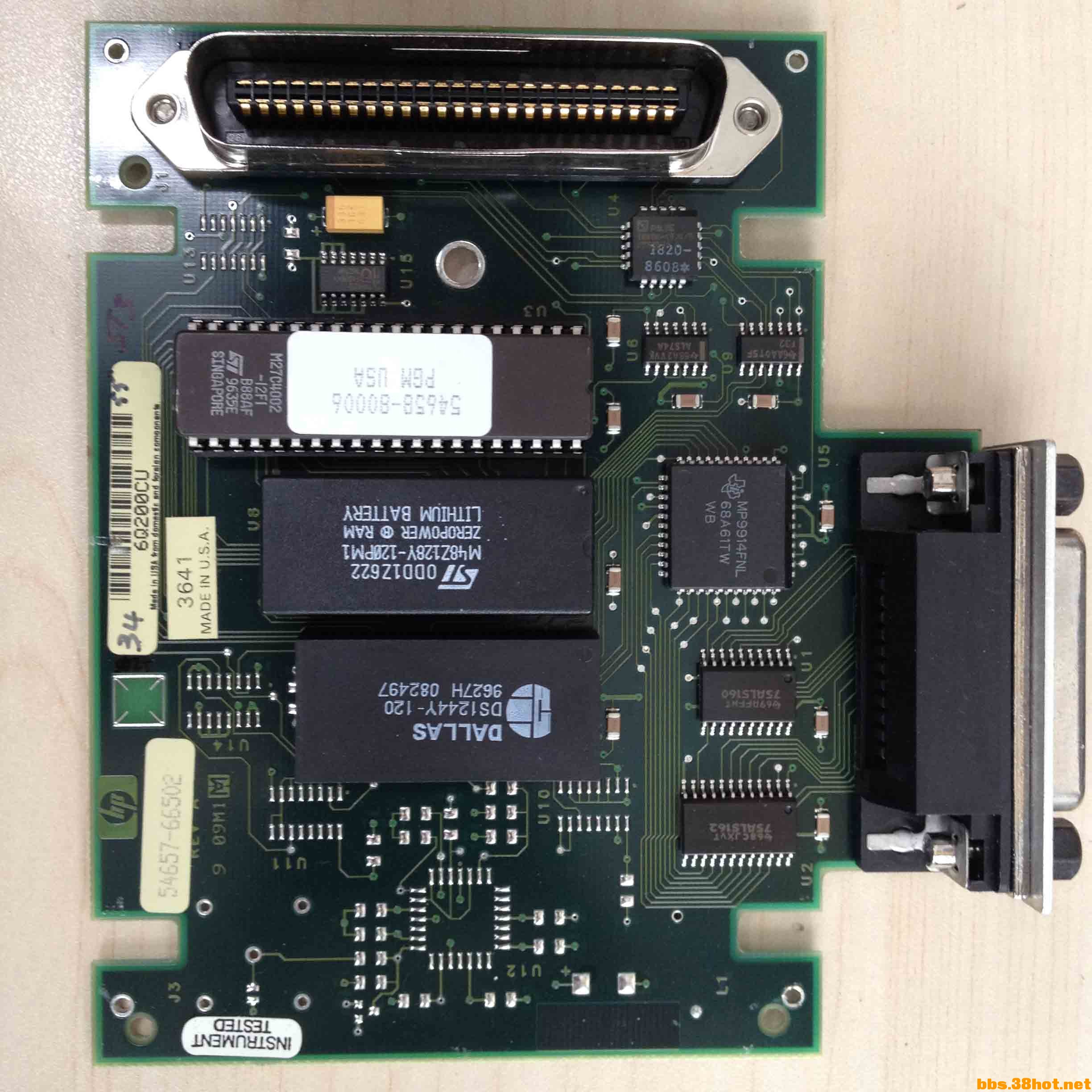

内部电路板如下:
有两个NVRAM模块非常显眼,不知道是否因为里面的电池耗尽造成程序紊乱?
请各位高手指点......
