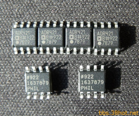

请问ADI的ADR421B是什么档次的电压基准?和LM399,LTZ1000等相比,哪种指标更高?
手头搜出一只ADR421BRZ样品,准备做个基准源

看其pdf,典型值是2.499V~2.501V,1ppm/℃

这个长稳一般, 不是那种深埋齐纳的

最简单地搭了一个电路,5V~15V输入,不带负载,没加任何退耦措施
用34401A测输出得2.5007V,1小时了,没有变化
貌似果然性能一般啊
用VC86E测得1小时内,2.499V~2.500V之间变化
看来VC86E准确度还算不赖啊

长稳不是一小时能看出来的 是按1000小时算的

明白。但是我没法真的连续1000小时。
官方数据是50ppm/1000小时,这个稳定度跟LTZ1000没法比。跟LM399比如何?

LM399,20ppm/1000h
想不到连LM399都不如

现在一流的基准也就是LTZ1000 LM399 IN829 263了 也是高位表里面常见的 其他的都是很少出现在五位半以上的表里面 至少我是没有见过 不过手持的六位半有用ADR421的 最起码说明这个基准还行 兼顾了功耗和长稳短稳的指标

功耗确实不错,实测静态电流0.32mA
