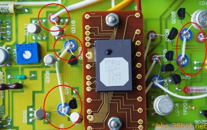

哪里能买到图中的这种特氟龙垫片

不知道这东西学名叫什么,哪里能买到?

这个只能在旧板上拆了

TB上有特氟龙管材,但这种是带铜管的就没见过,估计要订做。

聚四氟乙烯端子,确保高输入阻抗

曾经找过,没有找到

方法一:找个类似同轴电缆插座那种带特氟龙隔离的东西,外皮还可以接地,就是体积大。我看见过学校的实验设备这么干过,另外本坛有个测量微弱电流的帖子有个图。
https://bbs.38hot.net/read.php?tid=851
方法二:有卖特氟龙支架的,带有一个突出的青铜针,和你要的样子不太一样,keystone产品,就是贵,很小的一个要0.62美刀,100个起卖,链接
http://www.keyelco.com/products/specs/PTFE-11065THRU11074.ASP
这是他们给我发的报价,太贵,买不起。
Tianjin_University.rar
(4 KB, 下载次数: 43)
2012-1-6 11:54 上传
点击文件名下载附件
方法三::自制。
方法四:找JS买个带这种东西的板子,自己拆。又一次JS给我的废板子上恰好有,很不好拆,拆下估计也用不来了。

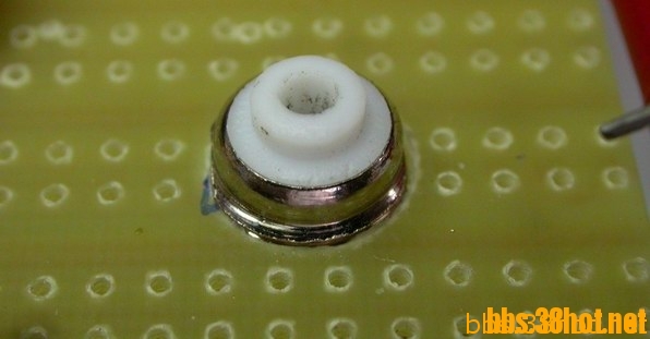

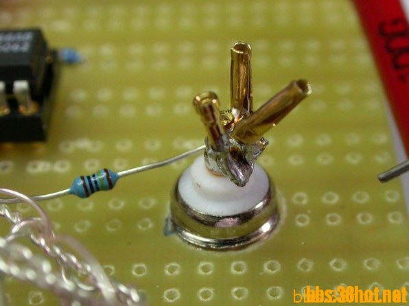

自制的:

7楼的,高![s:31]

如果用特氟龙的小垫片和铜制的空心铆钉结合使用,估计能代用。

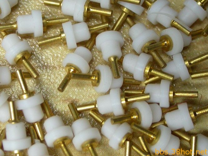

我08年买过一些类似的(好像是100个),可惜后来我发现很有用,想再买的时候,人家卖没了,要订货的话价格也很贵。

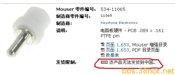

这里找到了分销商,不过便宜的也接近1美金一个。
直接采购应该会便宜吧
http://cn.mouser.com/search/refi ... _campaign=188682570
不过悲剧了
