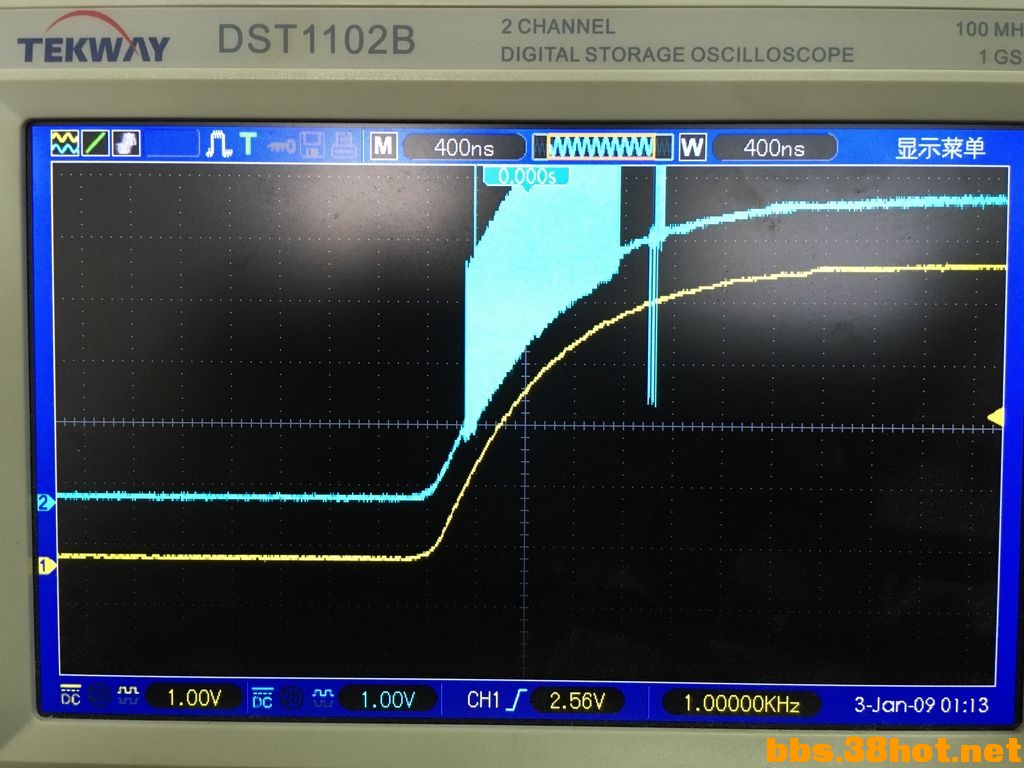

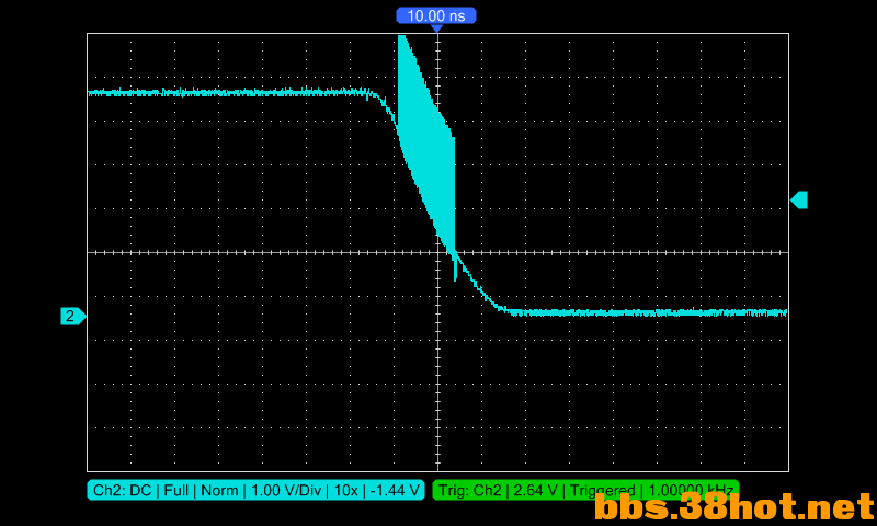

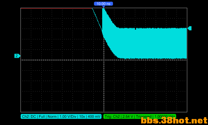

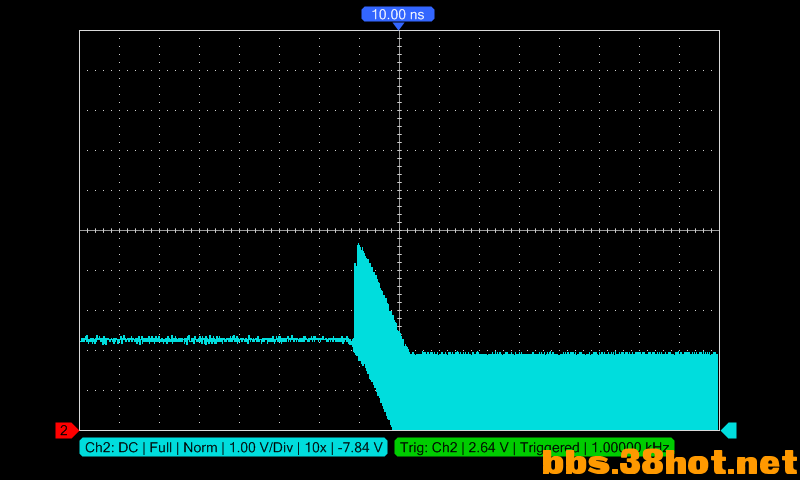

问题描述:
手上有个老的Tekway DST1102B,之前有改到200M带宽。
前几日,CH1通道基线出现漂移,并且未接探头情况下,与CH2通道相比有明显较粗的干扰杂讯。
今日将CH1的LMH6552进行重焊,问题解决。
但未去动CH2相关的元件。

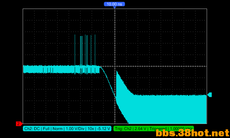

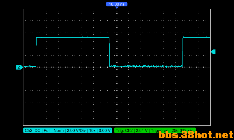

装回试机,发现CH2在自测方波的情况下,当小于1V格与400ns时,就出现100兆左右的不可理解的规律信号。
具体看图:

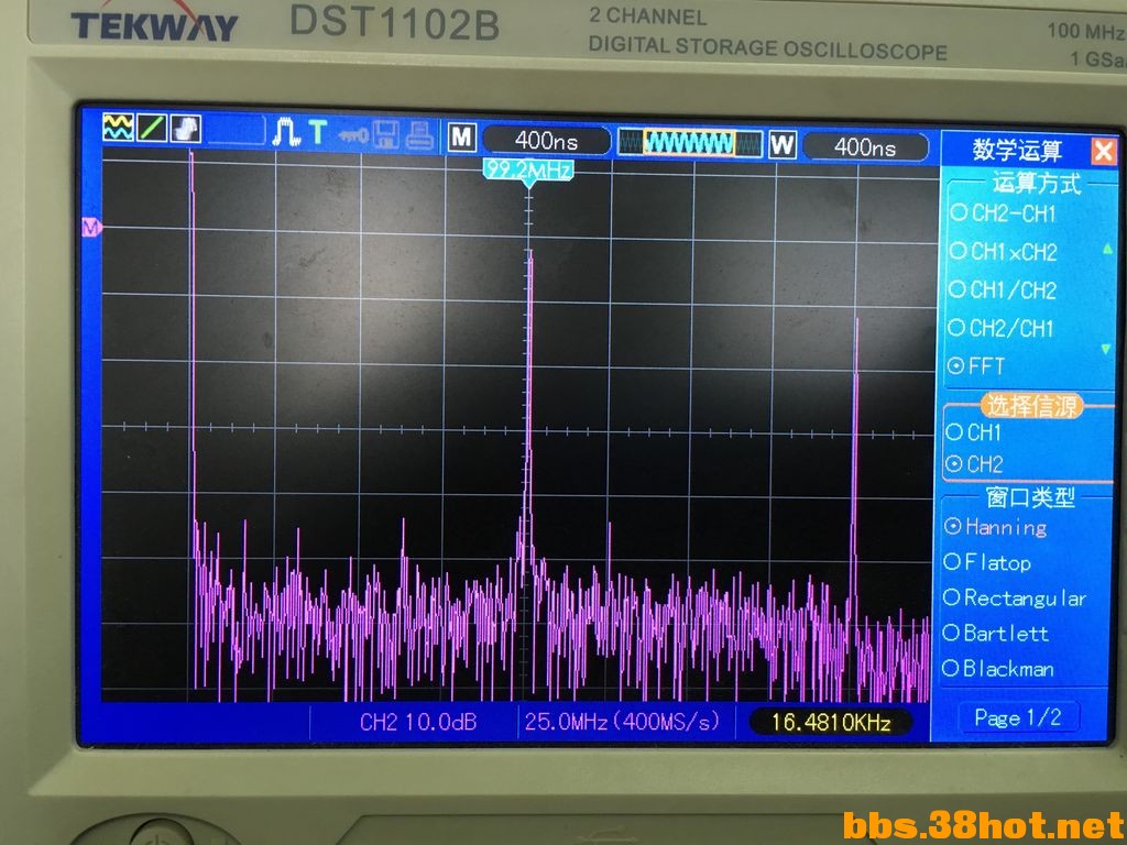

用FFT看,频率在100MHz,与200MHz。
很不理解呀~~~
请教坛里的大神,问题可能出现在哪里?
先谢过!

发表于 2016-3-27 18:32:27
只上升沿有?
laoa
laoa
发表于 2016-3-27 19:25:40
上升下降都有。整个周期里都存在。
会不会是T/H部分的问题?

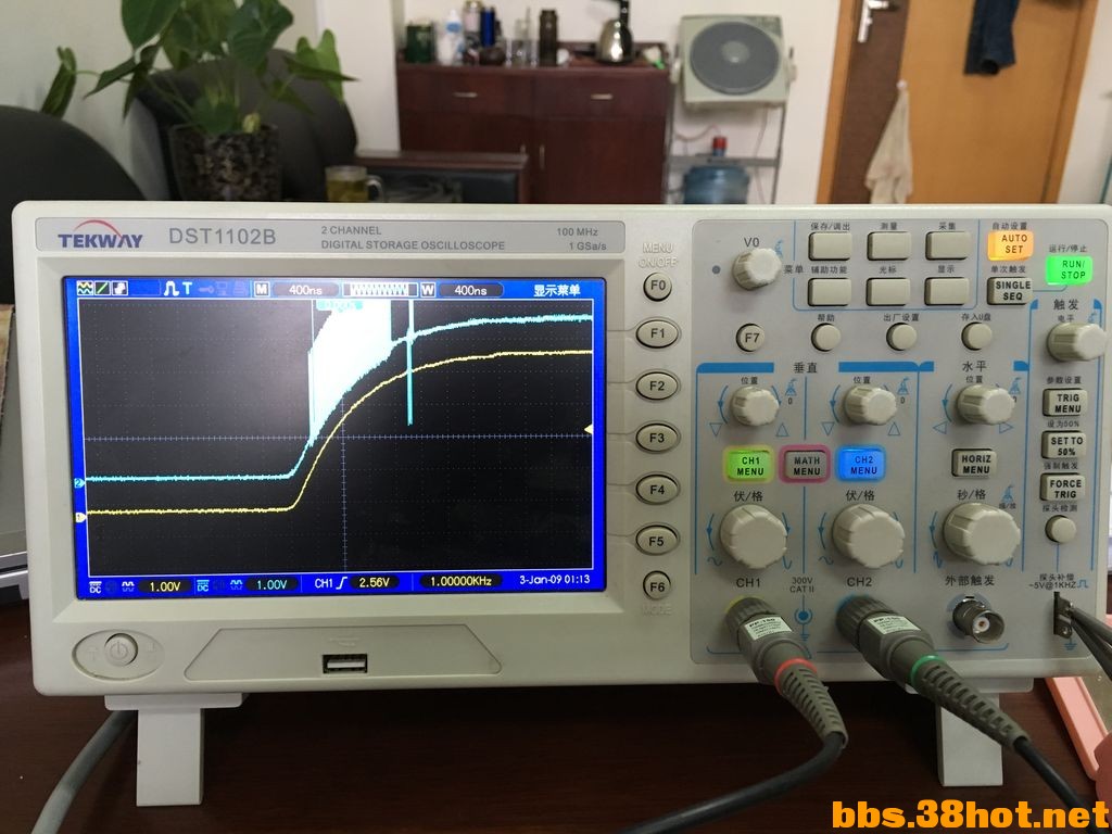

laoa
laoa
发表于 2016-3-27 19:28:41
好烦~~~
触发都不稳了……时稳时不稳…………

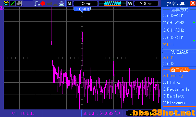

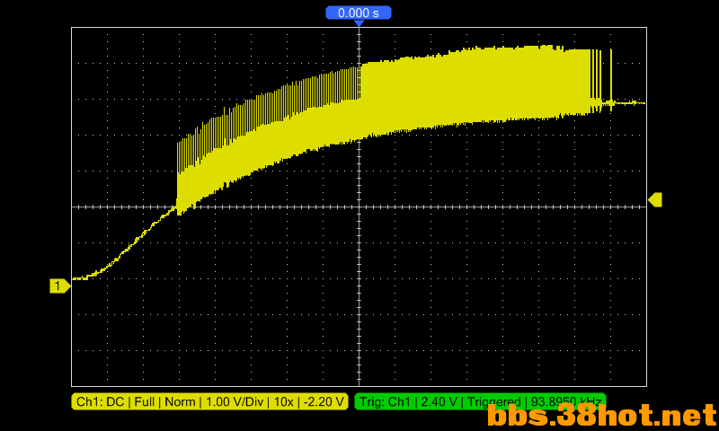

发表于 2016-3-27 19:46:26
经查,CH1也有类似问题。只不过秒格是200ns以下会这样……
看来没得治了……ADC之后的问题了……
laoa
laoa

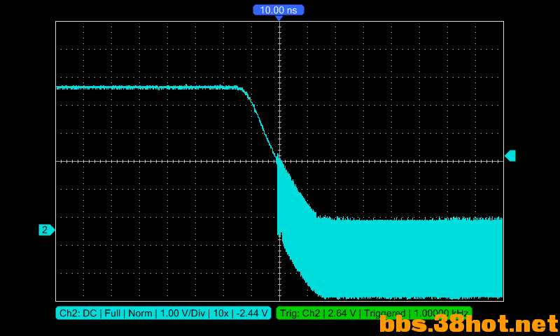

发表于 2016-3-27 19:50:15
FFT,截个图……这个机器之前是不是这样……也不太清楚了,今天是测试地比较全,才发现有这样那样的问题。
便宜的机器,扔仓库吧……

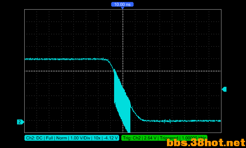

发表于 2016-3-30 22:48:37
今天翻着YouTube,发现EEVBlog的Dave,2014年在一个泰克机器上也遇到了类似问题。
至今没解决…😓
