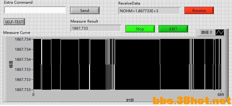

这几天给一台Keithley 199万用表设计Labview计算机采集程序,测试时用1K8700 Vishay塑料块电阻测试,三五分钟内数据仅末尾第七位跳一个字,测试时Filter打开,Zero关闭,采集率为5 1/2模式,采集一秒钟感觉三四个数据,可以更改Interval时间,默认每次采集停顿175ms,最小可以设15ms以上都行,不影响测量效果,具体如下图所示:

我比较奇怪的是K199貌似没有通讯接口,你是怎么采集的数据?另外K199不是5.5吗?怎么成6.5了

gpib有啊,电脑采集出来都是六位半的数据,并且最后一位还挺稳定,大多数万用表计算机采集就比仪器直接显示多一位,但多数表多的一位跳动很大,没有应用价值
