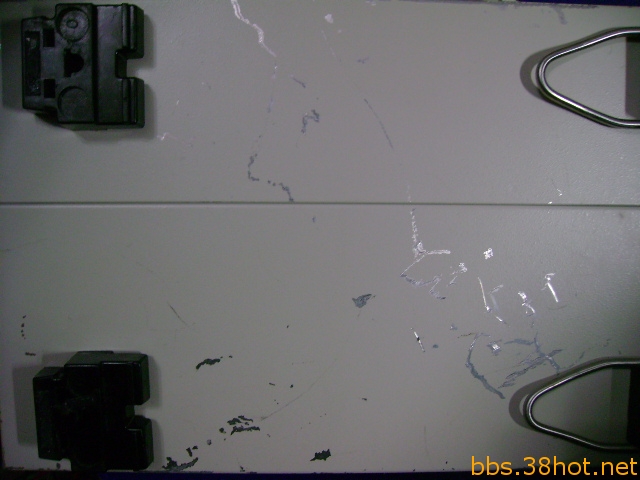

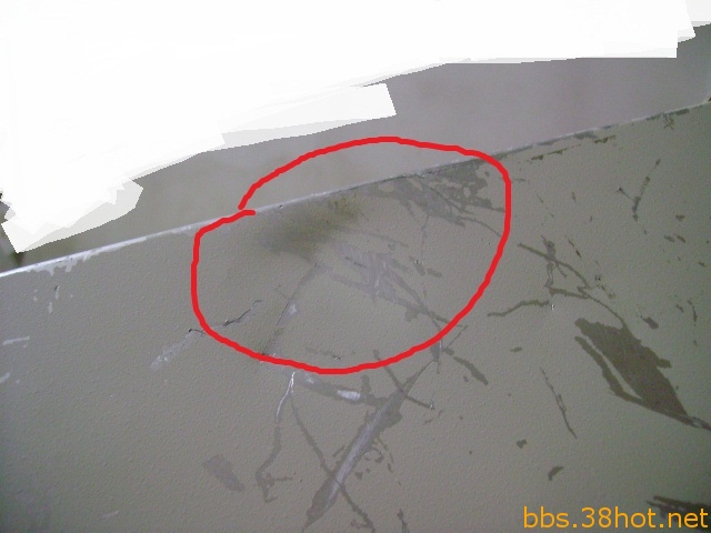

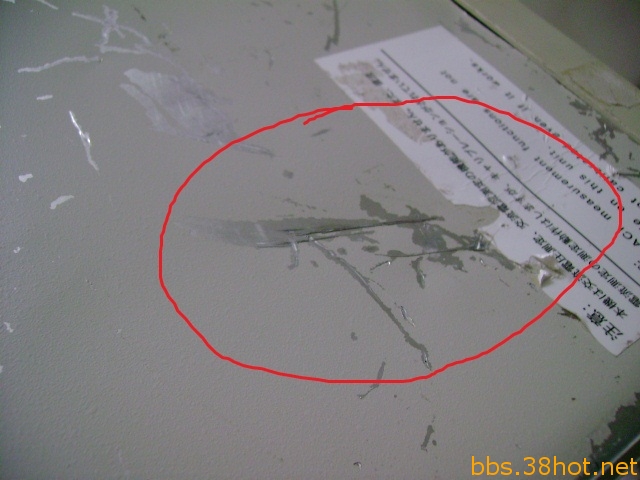

买的个6551 卖家包装的不好,一个腊肉的纸箱 ,比较软,一面是机器 ,直接和纸箱接触的,另一面上面垫了几层气泡膜,本来机器成色就比较烂,现在快递给上面压了两个坑。由于ADV的机器要抽出来,现在外壳变形,正好跟屁股卡住, 拆不开了,无法进行维修,用一字改锥撬,别说这个铝板还真结实,撬断了一只改锥也没有把坑撬起来,还是拆不开,还差点造成流血事件(后面的塑料把突然碎了) 想问问大家 有没有好办法拆开机器,外壳不暴力破坏的情况下 ,,注意问题并非是要追其原因,而是想尽量简单完好的把机器拆开

汽车修理钣金工,用吸盘。

回 梦幻数码 的帖子
梦幻数码
汽车修理钣金工,用吸盘。
(2012-01-06 00:53)

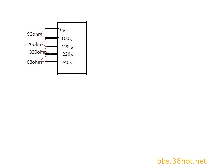

搞定!谢谢,,现在在改220V 可是变压器初级绕组很诡异 原100V输入电阻94Ohm 割断跳线后接220V绕组电阻445Ohm

到手时在默认位置 90-110V 我割断PCB 短路 220V位置跳线 结果次级电压过低,表工作异常,这个表怎么设计的?按理说 220V位置初级绕组220-230ohm比较正常,怎么120v和 220V间电阻这么大? 还是我的方法不对?

回原电路!输入100V的电压,测那组刚好输出220V.就跳到那组作为输入。

一些进口设备是这样,主要100v的,100v用电流大一倍,线需要粗一倍,但是因为要加一个120满足220v的需求,所以并不能独占变压器空间,网络节约空间和减少内阻,110线圈基本上用理想直径的三分之二,剩下三分之一空间用来搞为了220v用的外加线圈,并且外加线圈在外围,长度更大,所以阻值大许多,发热也明显大许多。判断接头其实可以接110,然后测量其它头,是多少v就基本上可以接多少伏的输入,一些高精度稳压器有110输出。

线圈头尾端接错也会电压不正常!
