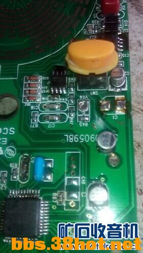

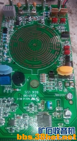

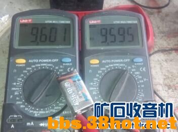

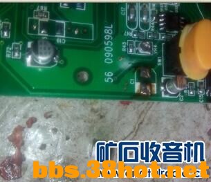

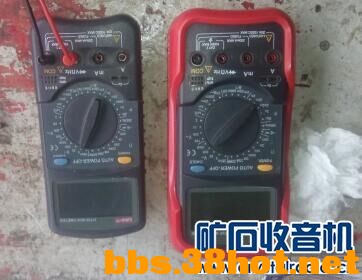

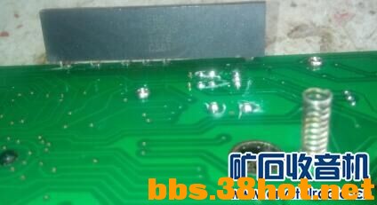

在坛里说的一个ut56的万用表不开机,用万用表测量开机时9v电池的电压是8v,关机时 9v电池电压只有0.,几v。看来有短路的地方。用电源 9v带这个ut56 的万用表发现工作电流大2,65a。立刻关断电源,万用表用严重 短路的地方,检查发现有一个16v47uf的电容击穿了,换上ok了,在看看万用表的测量效果还不错,用2个ut56 的 万用表作对比,这个万用表还是个4为伴的,

这样的电容能击穿还是少见,况且万用表电压又低,看来是电容质量的问题了,

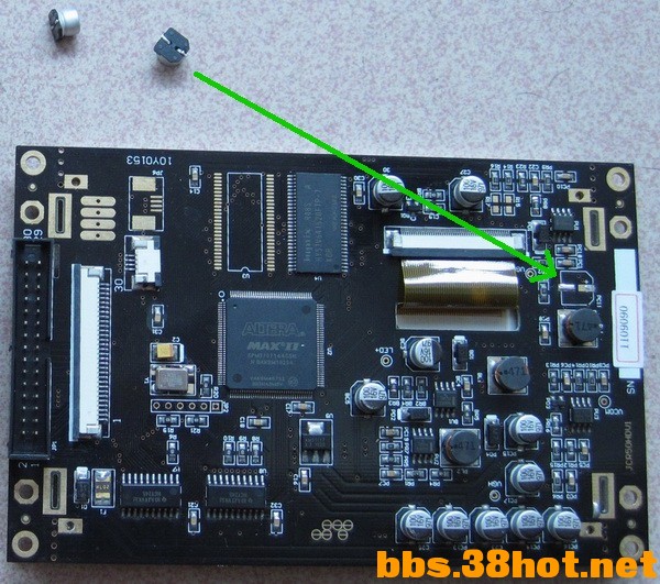

发表于 2016-3-26 00:41:11 | 显示全部楼层
遇到过表贴的铝电解电容短路。
有两个新液晶屏闲置了几个月,再通电时不显示了。检查发现一路MC34063降压电源发烫,100uF 16V的滤波电容短路。
两个屏,不是同一处的电容。外观正常,拆下来量就是0Ω。不知是否因是贴片的,焊接经历过高温而内部损伤。
看来除了钽电容易击穿外,铝电解电容也不可掉以轻心。
