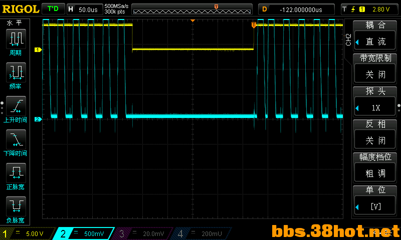

最近在使用普源示波器遇到一个问题
具体看图
使用500mV档测试信号  注意看蓝色的通道  中间空闲处的波形底部几乎完全是平的

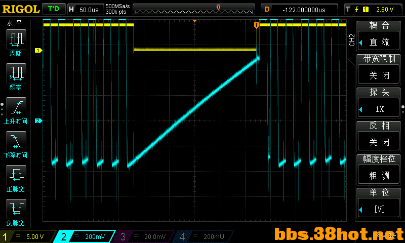

然后我想观察下波形底部的细节  于是将档位调整到200mV档
但波形变成了这样
2台示波器都是这样的  一台是50M的DS1054Z  一台是100M的MSO1104Z
测试普源自己的信号发生器的方波也是这样的  不知道是什么原因
手头有普源示波器的朋友不妨试下  看有没有这个问题
但使用其他牌子的示波器就没有这个问题  难道是设计缺陷!

 楼主| 发表于 2016-3-25 15:37:50 | 显示全部楼层
图没传上来  这是500mV档
这是200mV档
发表于 2016-3-25 16:01:06 | 显示全部楼层
https://bbs.38hot.net/forum.php?m ... hlight=%C6%D5%D4%B4
普源和安捷伦某款都有这个问题
对于我这种经常看大信号小细节的,这个缺陷基本就宣布是个废品
泰克暂时没发现有这个问题的

 楼主| 发表于 2016-3-25 16:39:52 | 显示全部楼层
xuplastic 发表于 2016-3-25 16:01
https://bbs.38hot.net/forum.php?mod=viewthread&tid=89804&highlight=%C6%D5%D4%B4
普源和安捷伦某款都 ...
是啊  车间里2台档次很低的欧万的都没有这个问题  就是觉得奇怪才上来问问
